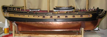

Hola, he terminado más o menos los botes y he conseguido ubicar un par de gallineros así como colocar las perchas de respeto que han de ir en cubierta. Todo ello me ha dado bastante que pensar, aunque reconozco que he estado ocupado en otras cosas. ( en vaguear sobre todo)
El problema sin terminar de resolver es la colocación del esquife.
En principio pensaba meterlo quilla al aire dentro de un bote desprovisto de bancos, pero lo de quitar los bancos al bote me parece excesivo, ya vale con la lancha y el bombo, además nunca he visto que se quitaran los bancos de los botes.
De no quitar los bancos no se puede poner encima de un bote, porque queda a una altura que obliga a hacer una vela mayor aún más pequeña que la trinquete.
Los soportes de la lanchas se pueden bajar quitando los gallineros, pero solo un poco porque siguen quedando en cubierta las perchas de respeto.
Malaspina dice en el Diario que la colocación del esquife, al ser tan pequeño , no daría ningún cuidado: Así me gusta, clarito.
Entonces propongo colocarlo o atravesado en cubierta o sobre soportes encima del lucernario del alcázar.
¿ Qué os parece?

Buenos días Leopoldo, perdona mi osadía (qué "atrevida" es la ignorancia) pero si colocas el bote encima del lucernario ¿no pierde su razón de ser?, es decir que pase luz a la primera cubierta.
Espero no haber dicho una tontería.
Jaime
Hola Jaime, no es ninguna tontería, claro que quitará luz.
Pero también quitaría en parte el sol directo, lo que es fundamental. En climas cálidos en los que se desarrolla una gran parte de la expedición, el problema como escribe el teniente Viana en su Diario, es el calor y la falta de ventilación. Un bote que de sombra a un lucernario es una bendición.
Sé que llevaban toldos, pero navegando los toldos presentan inconvenientes que no presenta el bote.
La duda está en si debería ir quilla hacia abajo , que da menos sombra pero que hace que no haya que voltear para botarlo.

Hola:
Mi humilde opinión, y pienso en lo practico, yo lo pondría quilla abajo, en sentido popa-proa, porque ademas de dar sombra, permite abrir el lucernario, con lo que consigues dos de las tres cosas, sombra y ventilación, cuando llueva, que cierren el lucernario.
Ademas creo que estéticamente queda mejor.
Gracias Ferrar, comparto tu gusto, solo me pincha de del desagüe del bote.
Debería tener un agujero en el fondo y en el tercio de popa, para evacuar el agua de lluvia y este agua caería directamente en el lucernario, salvo poner debajo de la salida un embudo con una manguera, que no tendría que representar , porque ya vale con hacer el mar, no le voy a meter encima lluvia. También podría poner una canaleta de madera apoyada en los soportes, que vendría bien para darles estabilidad.
A favor de boca abajo está que da más sombra y el agua de lluvia se evacua bien.
Y no se ve lo chapucero que soy haciendo botes.
Pues yo discrepo.
Los botes están muy bien, se ven cuidados y pensados.
El esquife boca abajo, rompería la armonía de colores que has conseguido, con su panza blanca (manchada, eso sí).
Independientemente de la fidelidad histórica, sería una nota de color discordante con el resto de la cubierta y el tono general conseguido.
Ya sabes la máxima de mi profesión a la que me ciño casi siempre:
"No funciona, es verdad, pero...¿a que queda bonito?"
Repito me gustan los botes SIN esquife.
Además Malaspina te dio a entender, que no supondría problema darle la solución que le diste al ALERT....JAJAJA
Pero si insistes
Encima del lucernario, no atravesado, boca arriba y sin manguera
Hombre, pues muchas gracias, está muy bien argumentado y efestivamente queda mejor, lo del embudo en ningún momento me había planteado el ponerlo , pondré una astuta canaleta formando pórtico con los soportes.
Lo de citar la solución del Alert sería para eliminar el problema del esquife, supongo, no querrás que se lo aplique a la Descubierta entera ¿ verdad?

Bueno , así queda, como es pequeñito creo que que cuela.

Ya sabes que no soy de halago fácil
Te esá quedando estupenda tu DESCUBIERTA. :D :D :D
Y el esquife, a mi juicio, perfecto.
Todo muy coherente y entonado.
¡Sigan! (como dicen en "El Chiringuito de Jugones")
Hola Leopoldo, como bien dices los botes son pequeños y se pueden colocar en otras posiciones, yo creo que esta es la mas adecuada, o por lo menos la que nos resulta mas familiar, te esta quedando muy bien.
Un abrazo Liberto

Cuanto más los miro más me gustan
Felicidades, están geniales
Pues emperrado en colocar los cinco botes juntos no se me había ocurrido que se podía colocar el más pequeño por separado, entre el mesana y el mayor. Lo único que no veo es ocultar de alguna manera el lucernario, que me gustaría que quedara visible y despejado. No obstante me lo replantearé para mi Atrevida. :)
