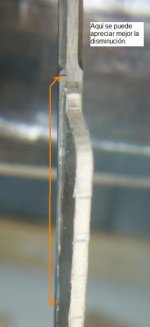

Os muestro dos nuevas fotografías con el costado de estribor casi terminado. Podréis ver como en algunas placas quedan marcadas líneas originadas por la presión de un pequeño listón de madera que utilizo para hacer que la plaquita quede pegada en su totalidad.
Me pregunto si el barco real, no tenía ningún tipo de marcas en las placas, quiero decir si estaban totalmente lisas como si hubieran sido planchadas.

La única duda es si las chapas montan, las de abajo sobre las de arriba o al revés como las has montado. Supongo que en el plano viene especificado. Por lo demas el conjunto queda espectacular.

Joaquín, en el plano y en el libro de la Curieuse, no existe referencia alguna a la forma y orden del forrado.
He tenido que guiarme por las fotos del Cutty Sarck que me envió José Rodríguez y por trabajos de otros modelistas como Franco Fissore. Lo que he podido comprobar es que el forro en cobre de los navíos o veleros de finales del siglo XIX y principios del XX, se realiza partiendo de la quilla hacia la línea de flotación y se iniciaba el forrado de popa hacia la proa.
En navíos del s. XVII y XVIII, según Frolïch, se realizaba igualmente de popa a proa pero partiendo de la línea de flotación y dirigiéndose a la quilla.
Antes de iniciar el proceso de forrado pregunté por si alguien me podía aportar alguna información al respecto, esperando que esta me confirmara lo que estaba viendo en el trabajo de modelistas experimentados, y la mejor y prácticamente única que recibí fue la de José.
Espero estar haciendo lo correcto en cuanto a forma, mecánica y sistema.
Saludos cordiales
Si, es que es un tema discutible, recuerdo una discusión entre un arqueologo subacuatico y un carpintero de ribera sobre el asunto. La única apreciación que veo es que en un pantocazo del barco, sufre menos con la disposición contraria a la tuya pero me parece igualmente válida tu disposición, por eso me interesaba saber si venía en los planos o en las fotos de la maqueta de Chazarine
