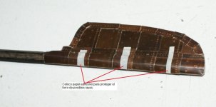

Otro error, (este sí que se puede rectificar), son los machos de los herrajes. En la foto P.T. 22, os muestro los que realicé para la Curieuse que no llevará la obra viva forrada en cobre. Como veis estos herrajes realizados en una sola pieza, llevan sus machos que tendré que cortar y en su lugar realizar un orificio ya que tanto en el codaste como en la pala, solo existían hembras unidas por un largo bulón o “pasador” que las atravesaba desde más arriba de la limera y llegaba prácticamente al talón del codaste. (Dibujo P.T. 24).
Para la pala del timón forrado en cobre, no puedo hacer herrajes macizos o de una sola pieza, pues al deslizarlos para llevarlos al lugar donde han de ir fijados, rallarían las placas y ya he tenido algún pequeño accidente con las del casco, que no quiero repetir.
Ahora estoy pensando en como hacerlos. Eso os lo mostraré mas adelante. Me gustaría tener algunas sugerencias por parte vuestra.

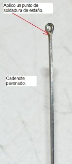

He decidido trabajar en los diferentes elementos de cubierta, tambuchos, maquinillas, pescantes, etc. Los terminaré y guardaré en una caja, como si estuviera fabricando una caja de montaje y cuando los tenga todos, entonces los colocaré en sus lugares correspondientes.
Os muestro la realización de un cadenote, en total tengo que hacer 16. unidades para cada una de las Curieuse.
