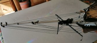

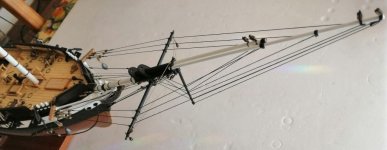

He puesto los dos primeros pares de obenques y como han quedado bien, he hecho el resto de obenques de trinquete por el mismo procedimiento. Como son impares, el último es distinto.
Las anclas están así de forma provisional para que no me estorben.

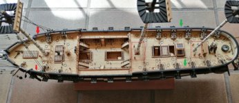

Al comparar los planos del kit con el Rigging de Petersson, veo que hacen falta más cabilleros y muchos más puntos de anclaje principalmente en la cubierta.
Aunque le puse dos cabilleros más (flechas verdes), tendría que añadir otros dos (flechas rojas), poner cabilleros alrededor del mesana , ampliar el cabillero de mayor y añadir muchos puntos de anclaje, principalmente por la cubierta, cofas y mesas de guarnición.
Pero antes de planificar todo esto y ver qué añado y qué no, tengo que ver cómo reparo el botalón, ya que mi mujer ha abierto una maleta en la mesa junto al barco y se lo ha cargado. :x
Me pondré con todo esto dentro de dos semanas, ya que voy a estar ocupado con otras cosas.
Con lo feliz que era yo antes cuando montaba los kits tal y como vienen en las instrucciones. ;)

Buenas,
La falta de puntos de anclaje en la cubierta es un problema recurrente para los que empezamos con el kit y tiramos las instrucciones. Una solución de emergencia y relativamente realista es colocar cornamusas en el tramo inferior de todos los obenques, así como bajo la regala.

Le he añadido cuatro coronas en trinquete y mayor y dos en mesana.
En trinquete ya le he puesto los aparejos reales.
Ahora a seguir con los obenques.
He añadido varios anclajes en las bases de los mástiles y más cabilleros.
