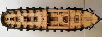

He puesto las carronadas. Las he modificado un poco con respecto al kit igual que los cañones.
Ya está completa la cubierta. El siguiente paso es hacer y colocar los cadenotes, y después empezar con los mástiles.

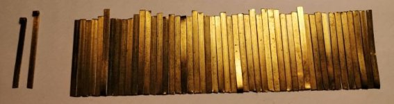

No sé qué método usarán los de Artesanía Latina para cortar las tiras de latón de los cadenotes, ya que cada una es de un tamaño distinto.
No estoy seguro de cómo dejar las anclas. Las dos colgando, atadas a las amuradas o una atada y la otra colgando. Atadas quedan poco estéticas aunque he visto que la mayoría las suelen poner en las amuradas.

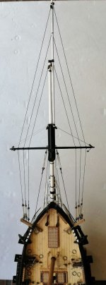

En todas las maquetas y manuales que veo por ahí, las crucetas en cada mástil son de la misma longitud. ¿Por qué en este kit cada cruceta tiene un tamaño distinto, de manera que los obenques de mastelerillo quedarían en ángulo? (Imagen superior).
Si los hago como Dios manda, es decir, como en la imagen inferior, ¿estaría bien?

Hola,
Las crucetas en ese barco son, en mi opinión como señalas. Puedes verlo en las monografías. Curiosamente aunque las cofas suelen ser muy parecidas la forma de las crucetas cambia bastante en los distintos paises.
