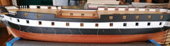

Como estoy aburrido de hacer cureñas, menos mal que sólo me faltan por hacer las seis de las carronadas, que por supuesto no las haré tan simplonas como vienen en el kit, me he tomado un descanso y he hecho las anclas. También le he puesto al casco unos imbornales y los cabos que suben las puertas de las troneras.

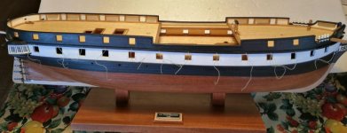

Está muy bien ejecutado y las mejoras le dan lo suyo, pero no te agotes que es una fragata con sosobres y el casco solo es es el 30% del total , según decía el maestro José Rodríguez.
Cierto. En los barcos anteriores me ha llevado más tiempo los mástiles, jarcia y velas que el casco y cubiertas.
Estoy disfrutando bastante mejorando el kit (gracias a lo que estoy aprendiendo en este foro).
Por otro lado, a veces el querer mejorar algo impide el avance. Se me ocurren varias ideas pero ninguna me convence y pasa el tiempo sin poder avanzar. Cuando veo que me pasa eso, elijo una de las opciones y digo "va que se mata" y sigo avanzando. ;)

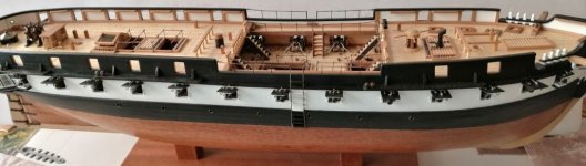

Después de unos días de playa, volvemos a la faena.

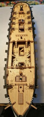

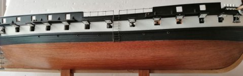

Sigo completando la cubierta superior. He puesto las barandillas, peldaños de acceso al barco por los laterales, chimenea, cabrestante, bitas y algunos enjaretados.
El siguiguiente paso será pavonar y montar los cañones de la cubierta superior y las puertas de las troneras de la cubierta inferior.

Le he puesto la mesa de bitácora y he fijado el timón.

He puesto todas las puertas de las troneras.

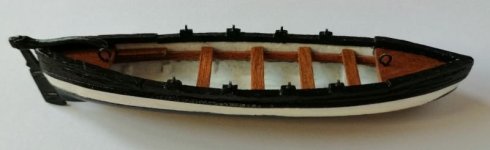

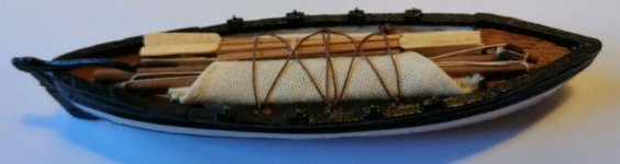

Había pensado dejar la barca para más adelante, ya que va en el exterior, pero no he podido resistir la tentación y la he hecho.
En el kit simplemente vienen dos piezas metálicas para pegar y pintar. He usado sólo el casco metálico. Después de pintarlo le he hecho el interior de madera, soportes para los remos, ocho remos, mástil, verga y vela.

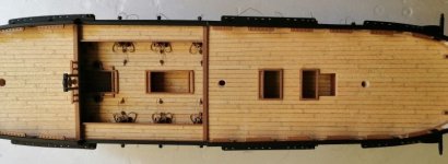

Después de unos cursos de arte románico en la fundación Santa María la Real por Palencia, Burgos y Cantabria, seguimos con la faena.
He montado los cañones en la cubierta a falta de las carronadas, que pavonaré mañana.
