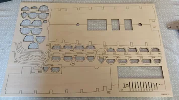

Sigo con lo que sí trae. Los contrachapados para la falsa quilla y cuadernas cortados con láser son de 4 mm de espesor, que me parece muy muy justito. El contrachapado es de calidad. Yo los he ampliado a 6mm.

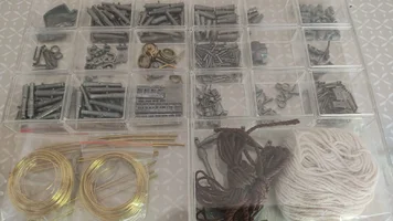

Los hilos para los cabos me gusta que vienen en diferentes medidas y colores. Para ser de un kit están bien. Yo como me hice la colchadora los haré todos que quedan mucho mejor.
Última edición:

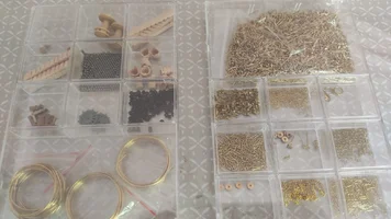

Las cajas con distintos accesorios. En general poco latón y más piezas de fundición. A destacar los falsos cañones que son muy muy cortos. Quedan fatal pinchados en un palo como sugieren las instrucciones.
Ya he echado el ojo a unos de Aliexpress para sustituirlos por unos enteros. El resto de cañones y obuses habrá que retocarlos para que queden bien. Los cañones de 12 libras están a escala, los de 24 libras vienen un poco pequeños pero no creo que los cambie. De los obuses no he encontrado datos para comparar.
Clavos trae más que de sobra. No son de latón, así que los coge bien el imán del clavador.
Las columnas torneadas parecen un poco gordas, me recuerdan a los brazos del muñeco de michelín. Los timones no sé cómo de fieles serán, pero no me gustan nada. El resto de accesorios lo normal.
Las cajas me gustan mucho, con sus compartimentos y sus tapas.

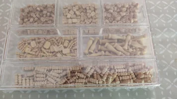

Los capiteles de debajo de los jardines de popa son diferentes el de babor y el de estribor. Desconozco la razón. Tampoco son muy allá, así que supongo que acabaré tallándolos en madera con la forma correcta.
Las redes para los coys están bien. Las banderas en tela autoadhesiva como en muchos kits, el escudo muy detallado. Como son muy gordas quedarán muy rígidas, haré unas con papel.

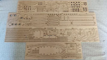

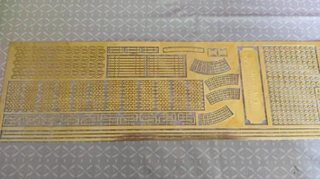

Una placa de latón fotograbado para los faroles, bisagras de las portas… y un detalle que me gusta, el canto de las ruedas de los cañones.

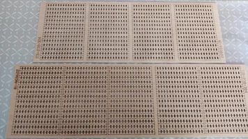

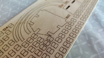

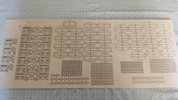

Los enjaretados también vienen en plancha cortados por láser. Igual que en otros kits están fuera de escala. Yo las haré con la sierra de disco.

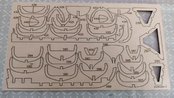

La lancha y los botes vienen para hacer en madera. Aunque es contrachapado creo que quedan mucho mejor que en metal.
Las cureñas de los cañones y los obuses. En contrachapado también. Las haré con madera maciza copiando cureñas de planos de cañones reales.

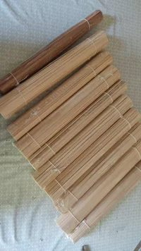

Respecto al resto de maderas son tiras de abedul (birch) de 300 mm de longitud, que me parecen cortas, sobre todo para un casco que mide más de 600 mm. El corte de los listones es muy regular y las medidas iguales, están muy bien cortados. En su día compré para el forro del casco tracas de sapelli para sustituir las del kit. Como va a ir pintado, hoy hubiera comprado peral por ejemplo.
También trae tiras de sapelli para el segundo forro para el que quiera un acabado en madera vista. Pero son de 0,4mm de espesor, insuficiente a mi parecer para que quede bien. No creo que las pueda usar para otra cosa. Opino que un kit para experimentados debería traer solo un forro en el casco.

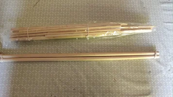

Los palos y vergas también de abedul. Los de Ø 10mm los he utilizado para hacer un gramil, ya que no los voy a usar porque en el barco no hay palos de Ø 10mm (escalando del modelo real) y he visto que están curvados, no sé si se aprecia en la foto. El resto no he comprobado, espero que estén mejor.
