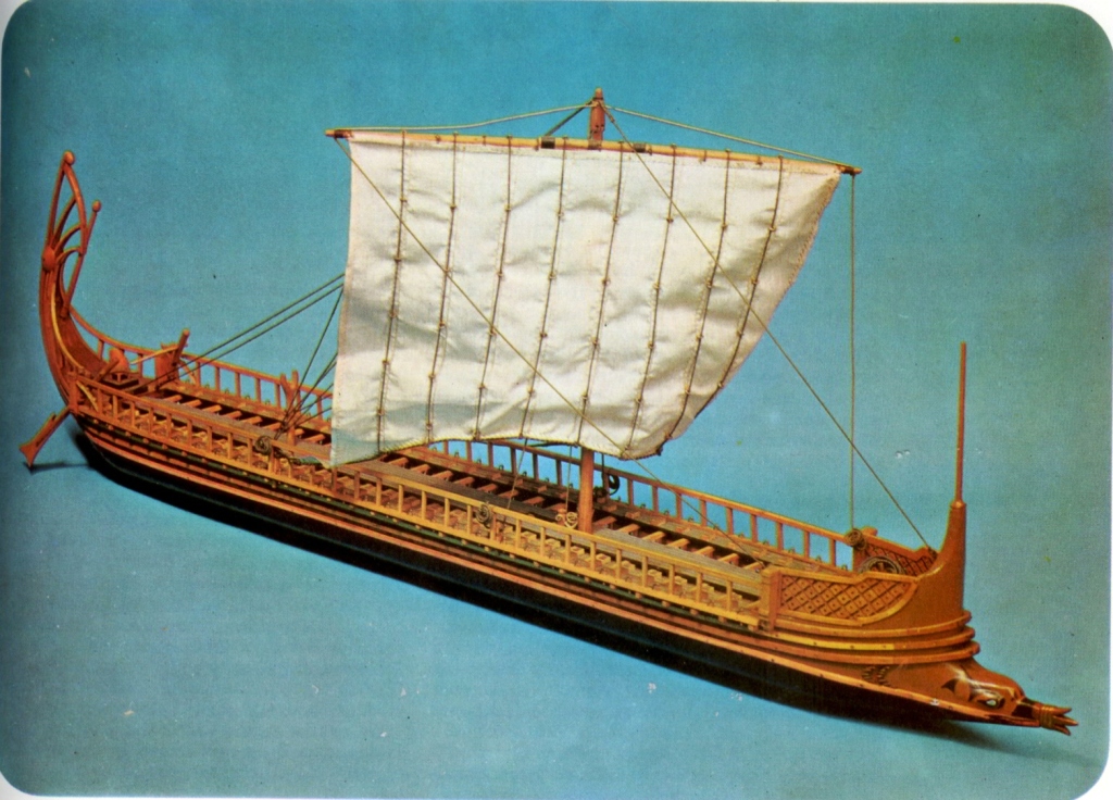

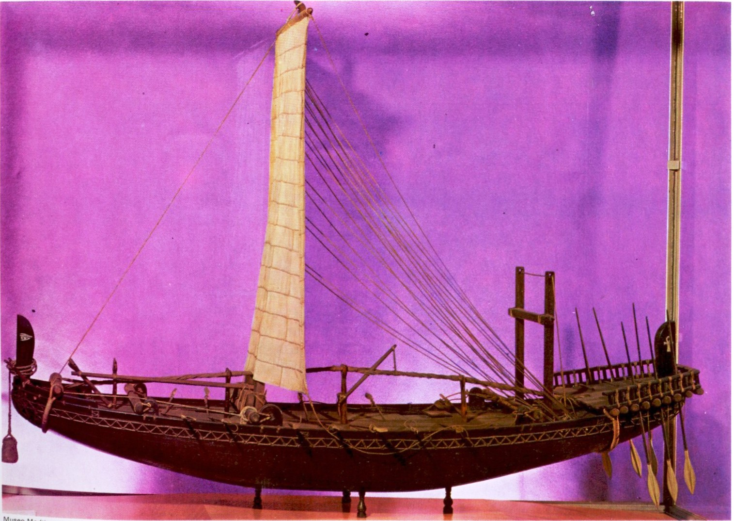

Es muy interesante los documentos que habeis puesto, se podría hablar mucho sobre esa arquitectura, guarda muchos secretos de su evolución, y me ofrecen mucha confianza.
Termino mi mensaje, si habéis visto las fotillos que os puse, observad estas, si tenemos en cuenta el origen de las galeras, veréis que las mediterráneas coinciden en que la mayoría tienen unas pequeñas cubiertas a proa, son más abiertas, menos herméticas que las nórdicas, y se asemejan más a las primeras naves griegas, fenicias, etruscas, etc, que heredan sus formas de los primeros diseños minoicos, aptas para el mediterráneo.
En cambio, las naves del norte, incluidas las galeras a las que se llamó en Inglaterra galeazas, son básicamente cerradas, para mares agitados, especialmente las normandas, que son cerradas en proa y popa, con cubiertas rematadas, sin aberturas auxiliares como ocurre en las galeras mediterráneas. Creo que respecto al origen, tienen dos líneas de evolución totalmente distintas, no tienen nada que ver unas con otras, y sin embargo, en el factor tiempo, las que evolucionaron fueron las mediterráneas, que dieron origen a las naves del siglo XVI.
Y lo que es más interesante, si observáis ambas clases de galeras, veréis que las naves nórdicas, incluidas las de la Alta Edad Media, siempre conservan una única linea de remos, mientras que las mediterráneas pasaron por las birremes, trirremes, etc hasta bien entrado el s. XVII.
