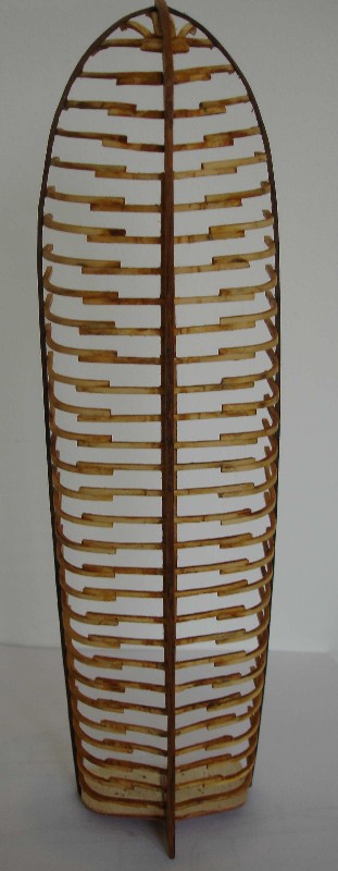

La idea es hacer en escala 1:44;un modelo de la que es conocida como la "Chalupa Armada". La pretensión de novedad, que justificaría esta presentación, es hacerla agregándole su arboladura.
Recurro para ello a la abundante documentación de la Base de Datos del Ministerio de Defensa de la República de Francia,sobre la "Chalouppe de 13m (Cherburg")
Tratándose de un modelo canónico bien conocido y que ha sido reiteradamente realizado con gran maestría, para no aburrir con aspectos tan bien conocidos; presentaré la tarea en pequeñas etapas en un archivo PDF; en lo cuáles pondré solo de resalto lo que guarde alguna particularidad. Especialmente cuando llegue a la arboladura, que es donde puede incorporarse aspectos de esta embarcación no tan difundidos.

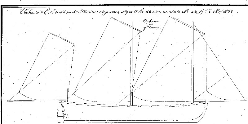

Muestro una vista parcial de una lámina del Atlas de Genie Maritime,"Voilures des embarcations des bâtiments guerre d’après la déc. min.1833 ", donde se observa el perfil vélico; y una foto del fin de la primera etapa del trabajo.
Se acompaña un Pdf con un suscinto desarrollo de la construcción de la "Primera Parte: desde el molde a la cintas"; poniéndome a la merced y disposición de quiénes interese.

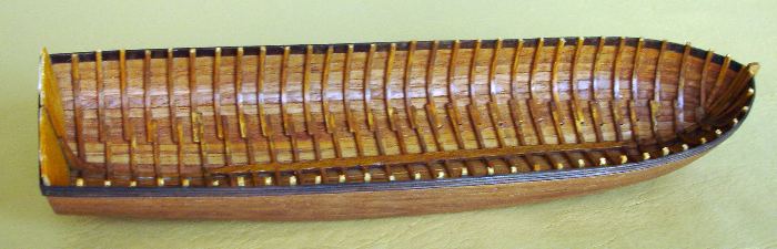

Habiendo terminado el forro, agrego el pdf. con la 2ª parte, al que bautizaremos "Del forro al desmolde" , parafraseando el título del libro de Paasch. La quilla ya la tenemos, si Dios quiere, llegaremos a la perilla
Para lo que no gusten malgastar su tiempo con mis divagaciones, va una foto del estado en que se encuentra el trabajo, luego de añejarlo.

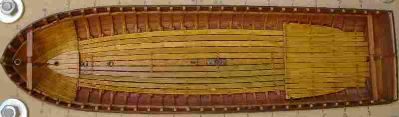

Después de un periodo de vacaciones, retomado el trabajo, acompaño la tercera entrega del trabajo, con los entablados, algunos herrajes en la sobrequilla y otros elementos del interior de la Chalupa.
Acompaño una foto sobre el estado de avance, y para los que interese
un pdf con descripción de lo realizado.

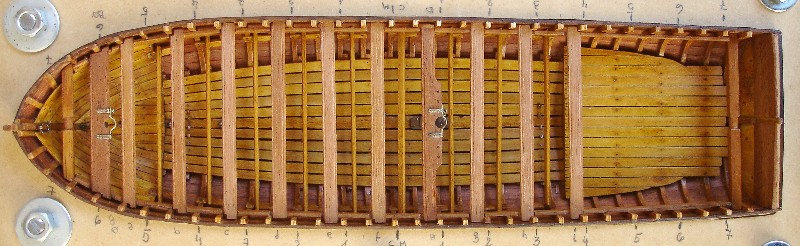

Siguiendo con la Chalupa, hacemos las peanas y los bancos.
Una foto con el estado de avance de la tarea y para a quién interese, algunos comentarios y fotos
en archivo pdf

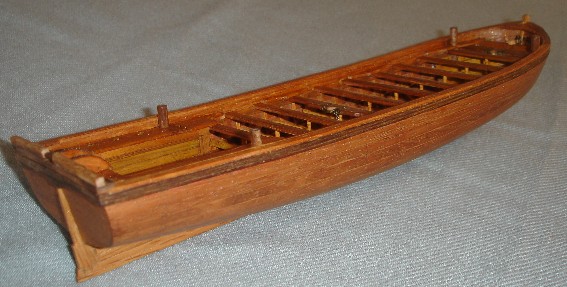

Continuando, hemos llegado a poner la tapa de regala. Va foto del estado actual.
Para aquellos que todavía interese algo mas la cuestión, acompaño
pdf
