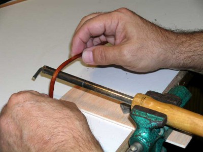

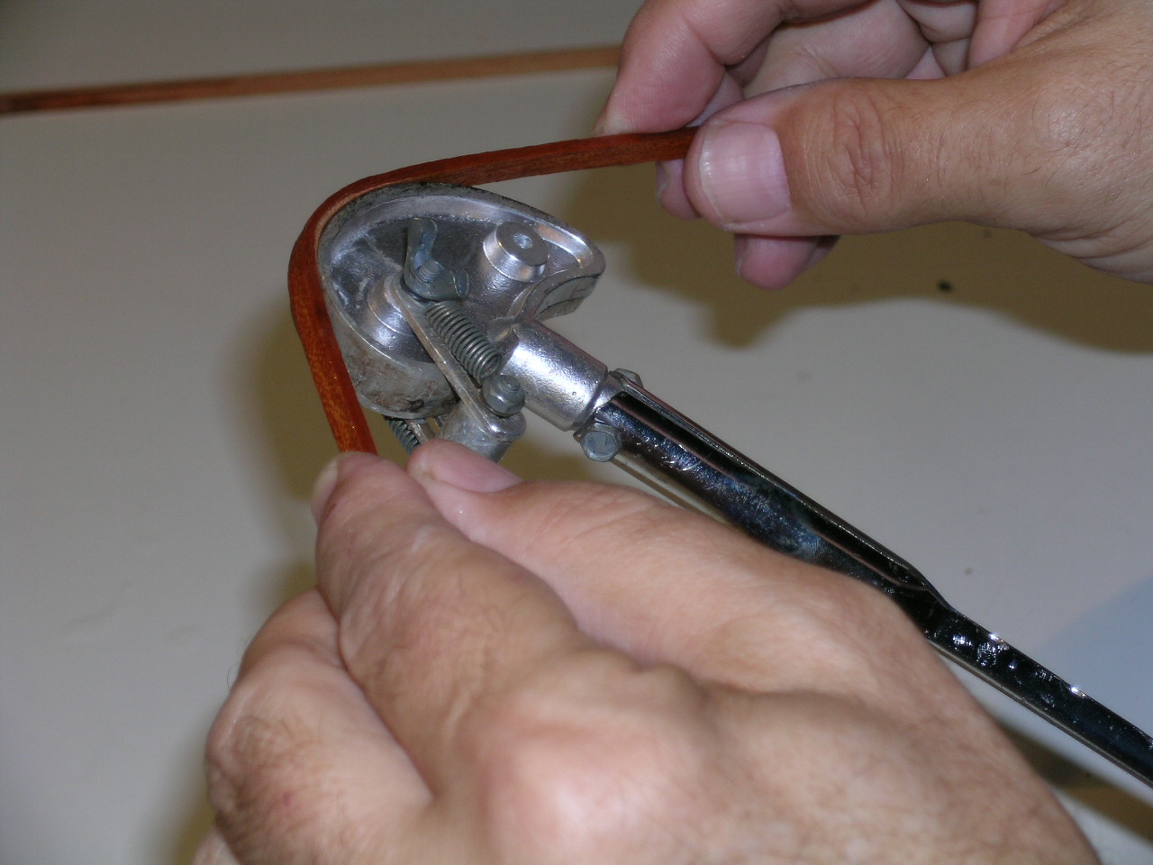

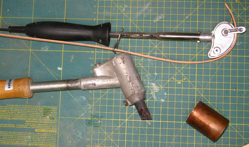

Para el doblado de tracas y listones en general hay un artilugio que tengo desde hace más de 20 años que es una especie de soldador con una cabeza que presenta distintas curvaturas. La verdad es que a mí me ha ido muy bien. Lo suelo utilizar sujetándoloen el tornillo de banco, igual que hago con el soldador.

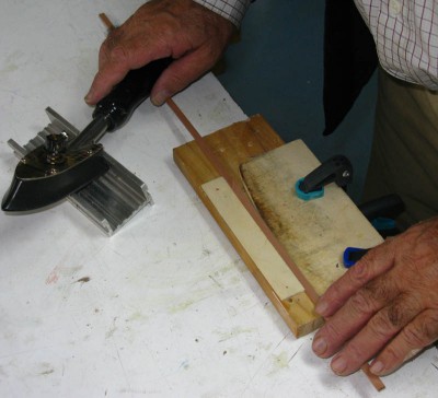

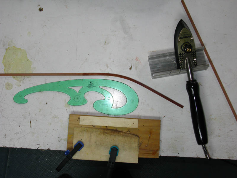

Hola Cayetano, tenemos los mismos trastos incluido el tornillo de banco y el soldador. El tubo de cobre evita quemar las tracas pero si se tiene un poco de práctica no hace falta.
El doblador de aluminio no lo uso porque es más rápido el soldador pero reconozco que está bien pensado.

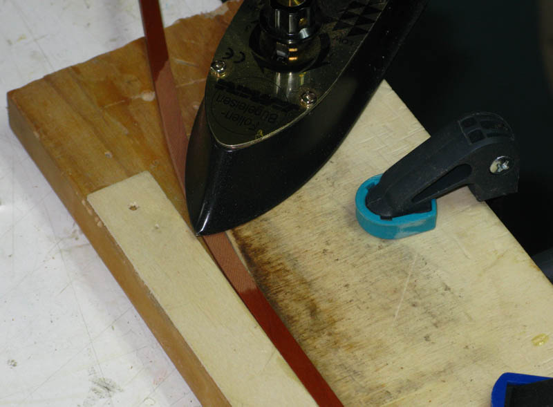

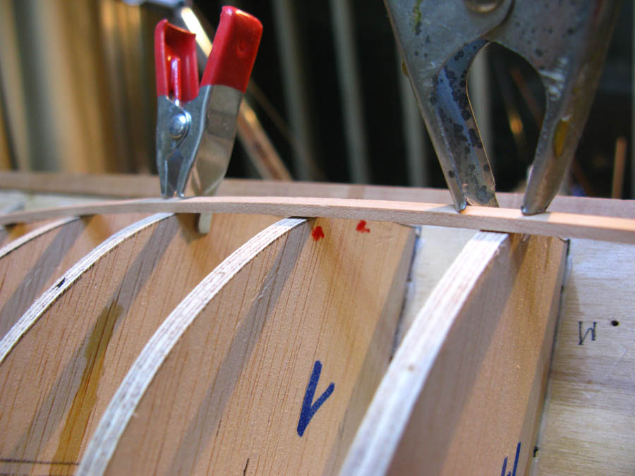

Aunque ya lo puse otra vez vuelvo a poner mi sistema de curvado por canto que es el que tiene dificultad.
Consiste en una base cualquiera en la que hay encolada una tira rectangular del grueso de la traca que voy a doblar. También de ese mismo grueso hay un trozo de contrachapado con forma curva que se ajusta con unos sargentos para que entre esta y la tira encolada quede justamente el ancho de la traca a curvar.
La traca la mojo en un tubo de electricidad provisto de un tapón en un extremo durante unos diez minutos ( para traca de 2 x6 mm.
La sujeto y apoyo encima la plancha, presiono suavemente y en unos segundos está curvada. La plancha es de aeromodelismo pero vale cualquiera con y sin vapor.
Gracias por tu atención.
se puede ver la traca curvada, podría curvarse más pero no suele ser necesario.

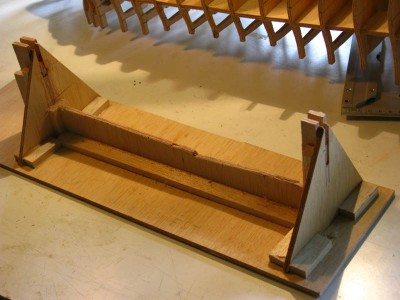

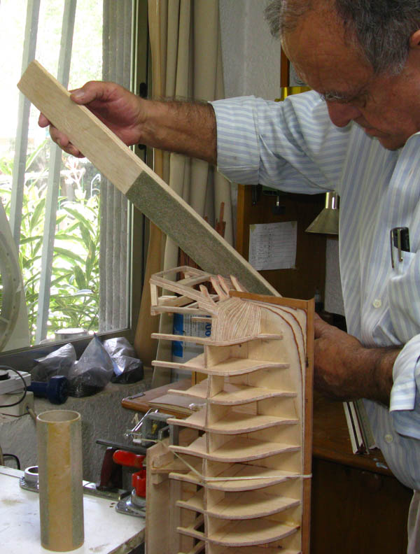

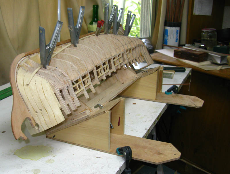

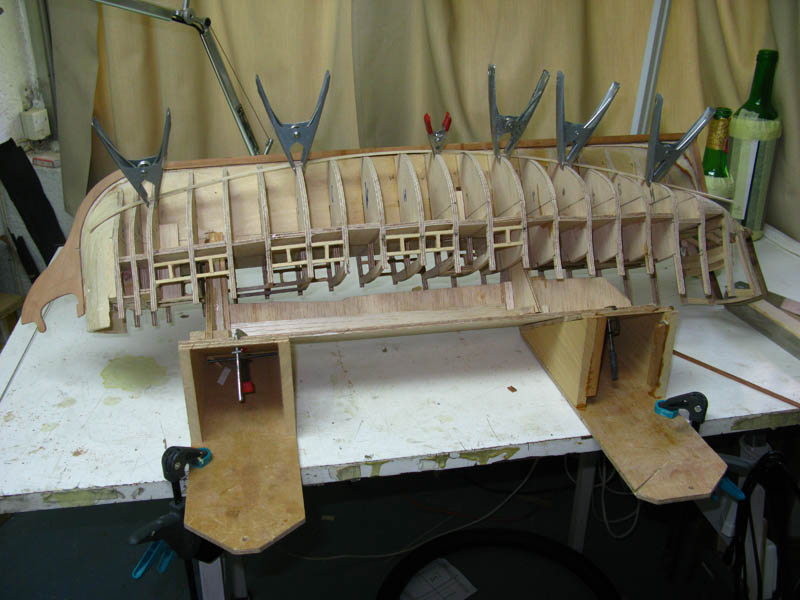

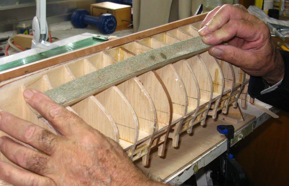

Pongo un chisme que uso para sujetar fuertemente el casco a la mesa, lo uso para forrar sobre todo, pero tiene otras utilidades, permite trabajar en el casco estando este con la quilla al aire, inclinado con ayuda de otros chismes que llamo zapatones e incluso vertical con ayuda de una escuadra, para trabajar en la proa o en la popa. Lo llamo portaviones.
Así tengo las dos manos libres. Se hace en seguida y este es aprovechado de otros dos modelos. También es útil para poner el forro de cobre.
Al alisado de las cuadernas antes de forrar le dedico todo el tiempo necesario porque la reproducción exacta de las formas me da mucho gusto ( y mucho disgusto cuando me salen mal.) Uso una traca de 3 mm. , más gruesa que las que pienso usar en el forrado que son de 2 y 1,5 mm. El tener que suplementar se debe a la falta de precisión en la coincidencia de las líneas de quilla.
Las herramientas para el alisado comprenden tubos de lija y botellas, a manejar con movimiento combinado de alante atrás y de arriba abajo, siempre muy suavemente y comprobando que no nos comemos el trazo de la cuaderna
se puede hacer más sencilllo, todo en tablero de 2 cm.
cuando no los uso para esto me sirven para colagar en la pared y guardar herramientas
es un uso muy útil para el espejo y sobre todo para el beque

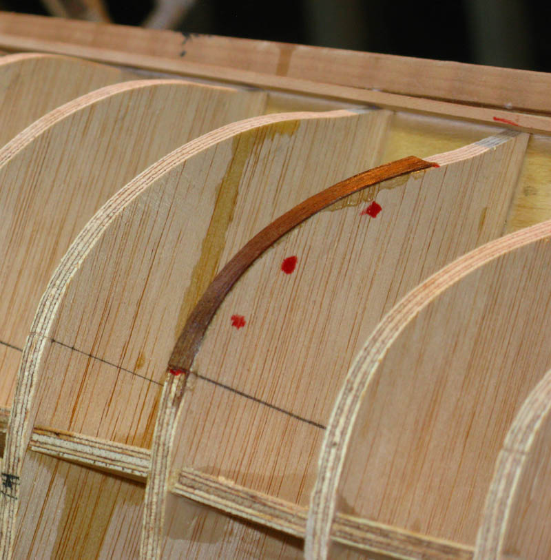

coloco unas tracas provisionales  para detectar correcciones
donde hay que lijar pongo un punto negro, donde hay que suplementar uno rojo
he suplementado con sapelli de 0,5 mm. para que se vea bien.

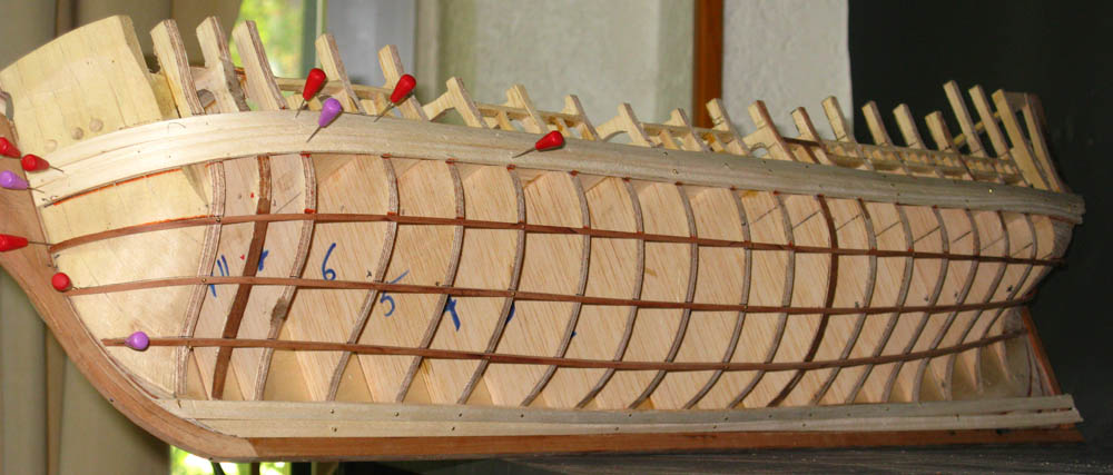

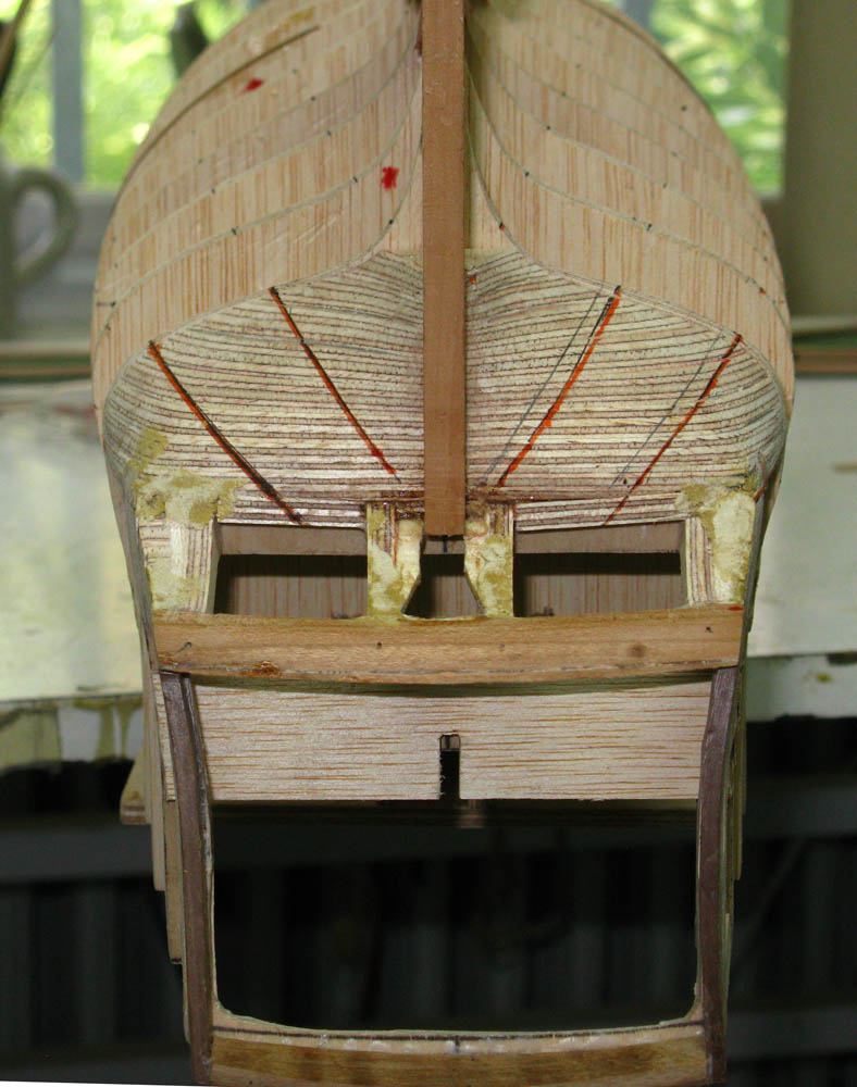

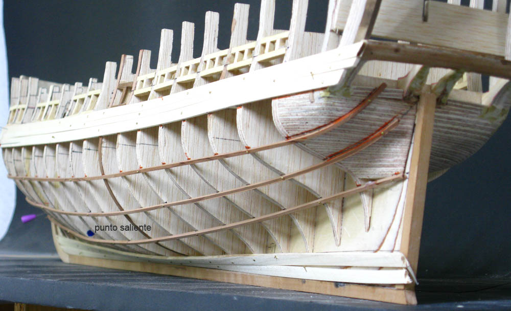

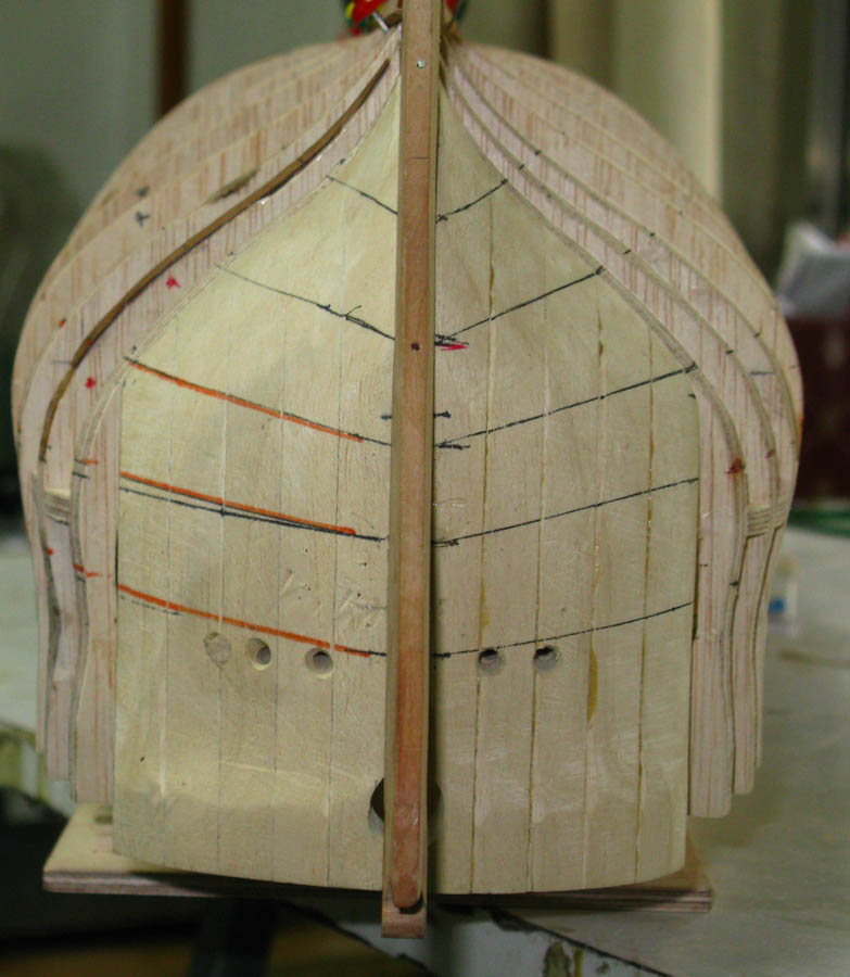

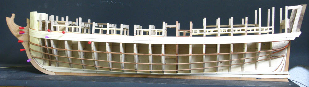

Una vez conseguido ajustar las cuadernas hay que pensar el las tracas.
El método seguido es el siguiente:
Primero hay que colocar una traca que sea la inferior de la cinta, esto se hace apartir de las marcas que llevan las cuadernas para la parte superior y trasladando hacia abajo el ancho de la cinta, aquí tres tracas con un ancho total de 18 mm.
En las fotos se ve que he colocado tres tracas de tilo provisionales. Ha sido un error porque el tilo estaba blando y después he rectificado el trazado con una traca de 3 mm. de espesor de peral bien recto y rígido para que el trazado tenga una curvatura regular.
La definición de esta traca es fundamental sobre todo con planos hechos por uno mismo, porque aunque traces las curvas con un buen junquillo lo haces en un plano y no es lo mismo.
Lo siguiente es la definición de la traca de aparadura y de la adyacente que no sé cómo se llama en español ( en francés ribord) . He usado dos tracas de 7 mm. con un atun a popa.
Queda entonces un espacio que es el que hay que repartir en tracas.
Para ello he dividido esa parte del casco en cuatro zonas con 5 tracas por zona, salen a 6.1 mm. de ancho .
Divido en cuatro partes iguales la cuaderna maestra y las dos de los extremos de proa y popa.
Hago pasar unos listones de 2x2 mm. por esos puntos y los fijo cada uno con tres alfileres.
Empiezo a mirar y a mover las listones entre los alfileres, midiendo con un compás para ver cómo va el asunto de la disminución . Hay que mirar de costado, de frente y de tres cuartos y mover los listones hasta que quede que te guste.
Es largo de contar pero se hace pronto.
Una vez que se tiene una banda se trasladan las medidas al otro costado y te aseguras de la simetría mirando de proa y de popa.

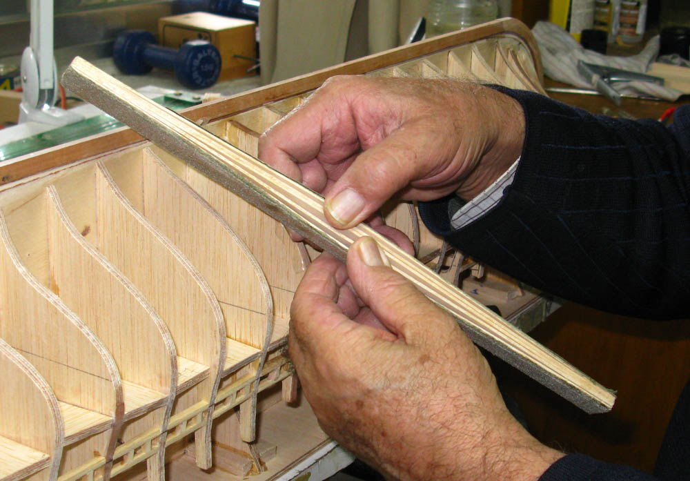

está hecha con tablillas de balsa de 1,5 mm. pegadas en sus extremos
Va muy bien para lijar cascos

muy útil para saber cómo y a dónde van las tracas y con qué angulo
