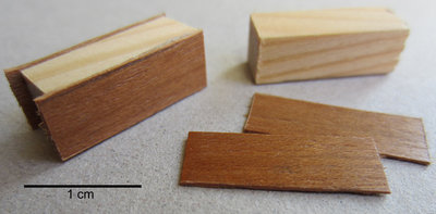

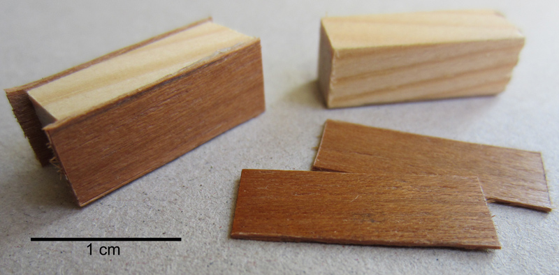

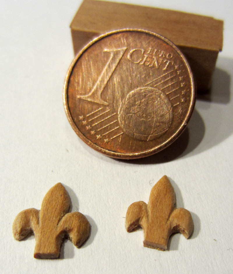

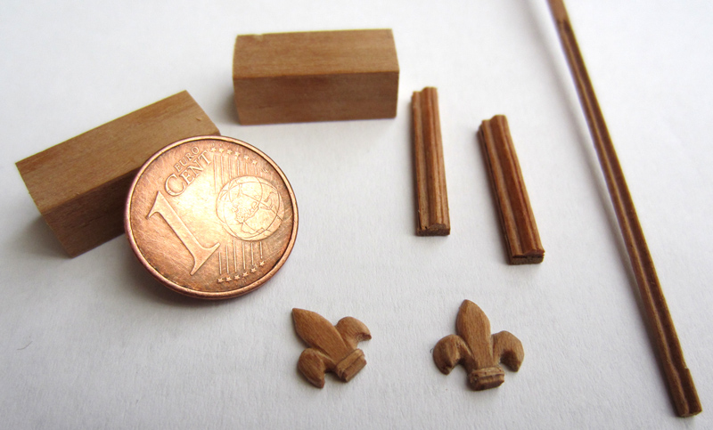

Para sustituir las estatuillas metálicas fabrico un par de columnas decoradas con una moldura y una flor de lis tallada. He escogido la flor de lis por ser un elemento decorativo, sin significado especial, aunque en este barco no desentona porque está asociada a la casa de Borbón. Para empezar, corto dos piezas de un cuadradillo de pino de 6 x 6 mm, y las forro con chapa de cerezo. Estas serán las columnas.
Re: San Juan Nepomuceno, 1765-1805

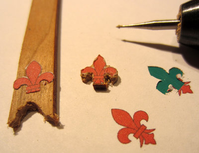

Para hacer la flor de lis he partido de una imagen obtenida de internet que he impreso a tamaño reducido. Tras recortarla con ayuda de un cúter, me ha servido de plantilla para cortar una pieza de la forma adecuada de madera de cerezo, con ayuda de una fresa en el minitaladro Dremel. Una vez cortadas, se les da forma con ayuda de lija y una lima fina.

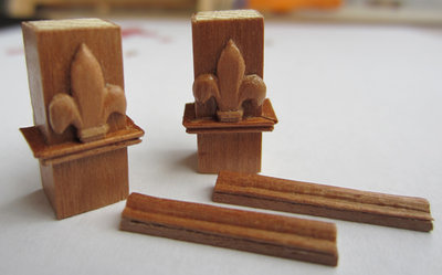

Una vez terminadas he preparado las molduras correspondientes y he ensamblado las piezas. Al final les doy una capa de tapaporos y paso lana de acero. Están listas para ser colocadas en la balconada. En las fotos siguientes puede verse el resultado.

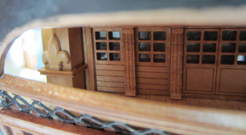

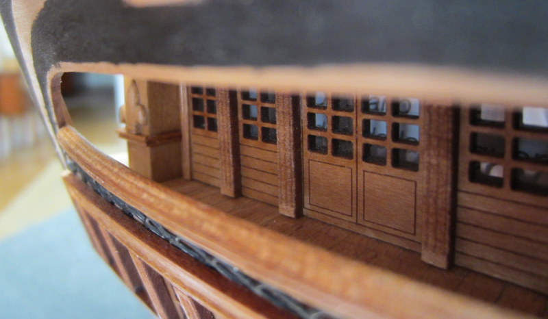

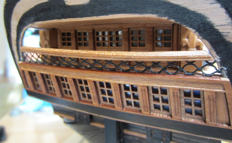

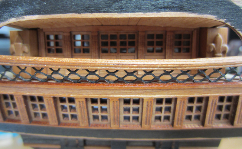

En las fotos siguientes puede verse el resultado tras su colocación.

Compañero ese espejo de popa con sus balcones y demás te esta quedando chapó, gracias por la explicación tan detallada, no paro de aprender y de sorprenderme, te tengo que agradecer este trabajo, ya que con tu permiso, no paro de tomar ideas para el mío. Lo dicho sigue en esta línea que se ve un trabajo muy personalizado y bonito.
Gracias Jose. No necesitas pedir permiso para coger ideas. Pongo mi trabajo para compartir. En realidad, todos aprendemos de todos, ese es uno de los atractivos del foro.

Muy chulas esas flores de lis !!!!
