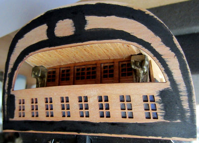

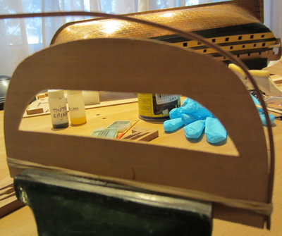

En la cara externa del espejo, delimito las áreas que irán teñidas de negro con tinta china y comienzo con este proceso. En total pongo 6 capas de tinta china, con una pasada de lana de acero entre cada una de ellas, y termino con una mano de goma laca y lana de acero.

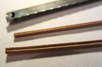

Preparo las molduras de la forma habitual a partir de un cuadradillo de cerezo de 1,5 x 1,5 mm. Un par de ellas necesitan ser curvadas, para lo cual utilizo el patito de Lluis o un molde de madera, y le doy forma con un secador de pelo tras haber sumergido el cuadradillo en agua. Una vez realizada la moldura, se pasa lana de acero y de le aplica una mano de tapaporos.

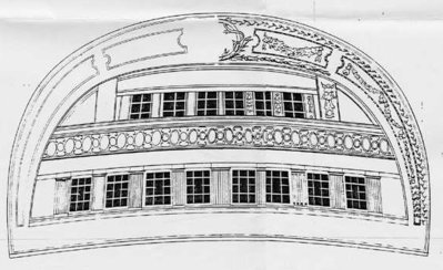

Se indica sobre el plano la posición aproximada que corresponde a cada una de las molduras. Éstas se colocarán sobre el espejo de popa en el momento oportuno. A continuación proseguimos con la construcción de la barandilla.

Sin embargo, como puede apreciarse en los planos del Museo Naval de Madrid así como en el modelo que se expone en el mismo, este navío tenía una especie de enrejado metálico en lugar de las columnas.

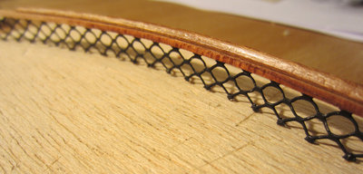

Para aproximarme lo más posible, en ausencia de una pieza hecha mediante fotograbado, que sería lo suyo, decido utilizar una rejilla disipadora de calor que guardé hace tiempo antes de tirar la antigua lámpara halógena a la que pertenecía.
MarioV
Mensajes: 551
Re: San Juan Nepomuceno, 1765-1805
Mensaje por MarioV »
Tras cortar una pieza del ancho requerido, la aplano con unos alicates, modifico un poco la forma de los alambres, y la pinto con negro mate Humbrol (nº 33).

Para fijar la reja en la balconada, utilizo tres molduras de cerezo realizadas a partir de cuadradillo que han sido curvadas convenientemente. Dos de ellas sujetarán la reja directamente a modo de bocadillo, mientras que la tercera corresponde al pasamanos que descansará en la parte superior, como muestra el esquema dibujado a lápiz.
MarioV
Mensajes: 551
Lo primero que hacemos es pegar la moldura exterior a la cara inferior del pasamanos. Una vez que se ha secado la cola, fijamos la rejilla para que quede inmóvil. Esto lo hacemos mediante pequeñas gotas de cola de contacto. Por último, encolamos la moldura interior y la reja queda fija entre las tres piezas de madera.

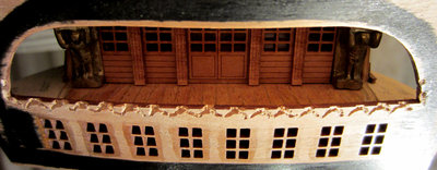

Este es el resultado final.

Para fijar la reja hice unas muescas en la madera con ayuda del minitaladro Dremel, y a continuación la pegué aplicando en ellas cola de contacto. Así el espejo queda listo para colocar el resto de las molduras y adornos.
