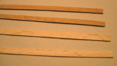

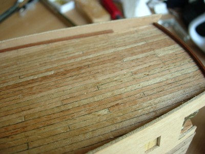

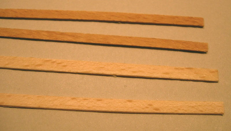

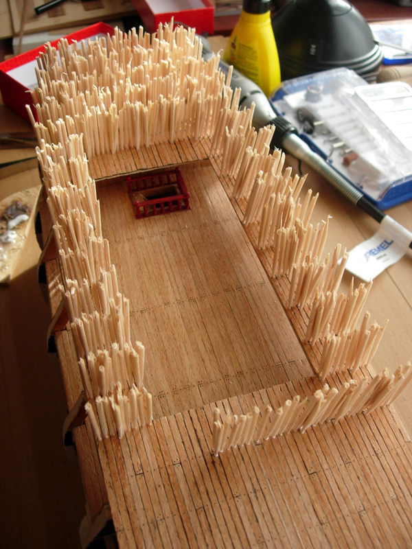

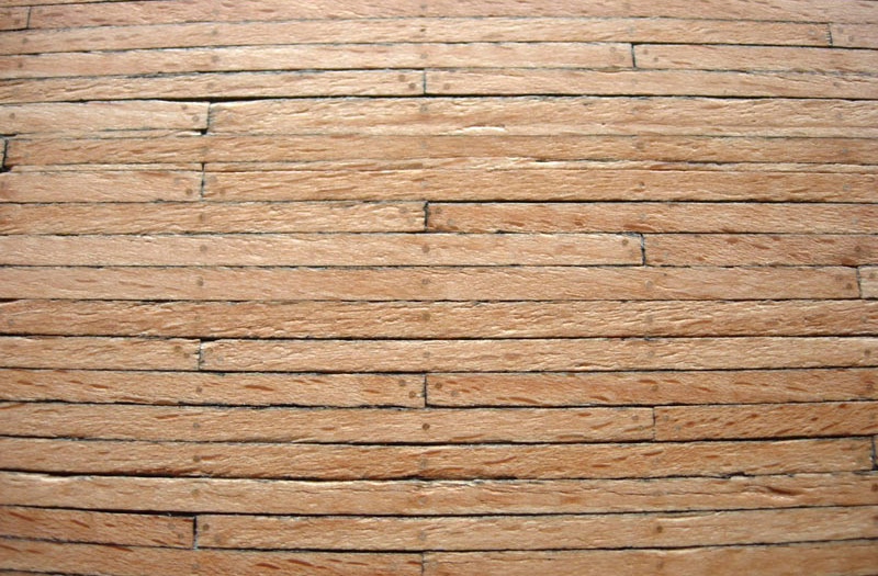

Lo primero que os pongo es la cubierta "casi" completa. He empleado tablillas de haya de 10 cm de longitud y 3 mm de anchura. El calafateado lo he hecho con cola blanca teñida de tinta china. Van pegadas sobre una falsa cubierta de contrachapado de 1,5 mm. He simulado los tapones de madera de los clavos con palillos de dientes. En la foto veis el proceso y el resultado inicial. La verdad es que no resaltan demasiado, pero ahí están.

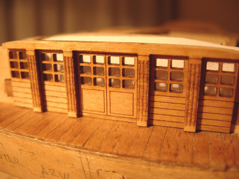

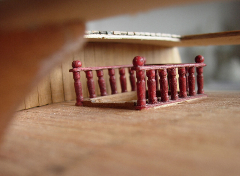

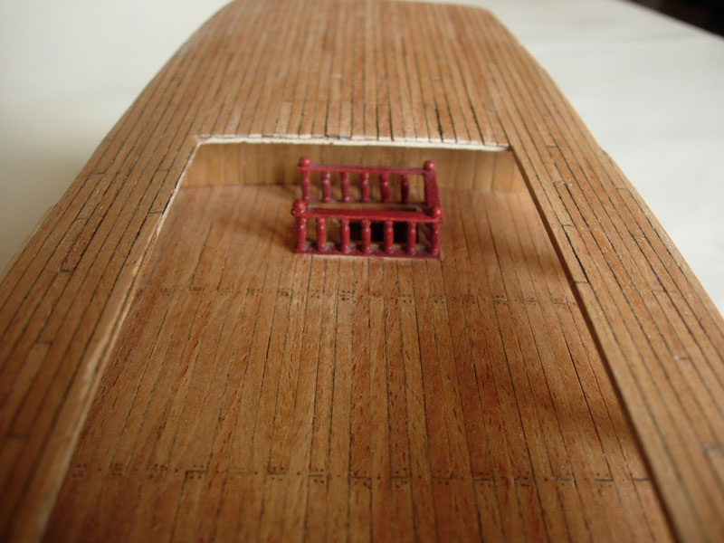

Las mamparas de las camaretas de oficiales las he hecho con hoja de cerezo pegada sobre una lámina de madera de las que traen los puros, y todo ello sobre contrachapado. El rodapié es cerezo.
La barandilla de la escalera es una de las licencias. Está hecha con palillos de dientes y pintada.
ramon
Mensajes: 4627
Mensaje por ramon »
Haces muy bien, por experiencia se que la mejor manera de implicarte en un proyecto con continuidad es poner un paso a paso.
Con respecto a los palillo, yo tambien lo hago así, sin embargo, no suelo poner tantos juntos antes de cortarlos pues me molestan a la hora de cortar. Yo utilizo las dos puntas del palilo cortándo cada uno por la mitad, me parece, por lo que veo que estás haciendo lo mismo.

MarioV
Mensajes: 551
Mensaje por MarioV »
Gracias por la "bienvenida" Ramón. Espero darle continuidad. Proyectos como los tuyos, en los que se aprende tanto, sirven de constante estímulo.
En cuanto a los palillos, efectivamente son de dos puntas partidos por la mitad. Los corté con un disco de la Dremel sin mucho problema.

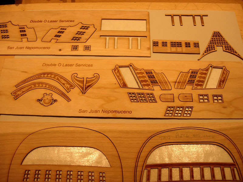

De todos es conocida la mala calidad de las piezas metálicas para la popa del San Juan Nepomuceno de AL. En el foro se han publicado alternativas que realmente mejoran mucho el modelo. Yo he optado por comprar piezas prefabricadas cortadas con láser, disponibles a través de una página web americana. Estas están hechas de cerezo, y como véis aún admiten algún trabajo adicional para resaltar algunos de talles. Aunque no es hora de comenzar con los jardines y el resto de la popa, sí he puesto la parte de la balconada para poder comenzar con la cubierta de la toldilla.

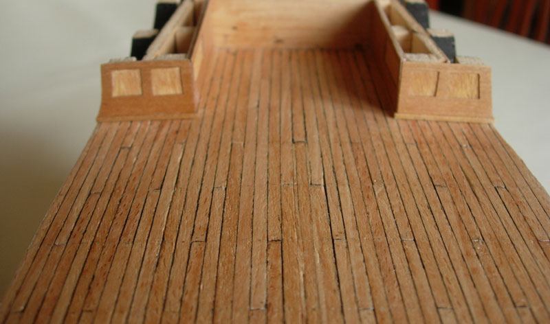

Para hacer la cubierta de la toldilla me he quedado sin suficientes tracas de las que tenía, y he comprado otras iguales pero el color es mucho más claro. Las otras oscurecieron con el tiempo (hace más de un año que las tengo). Realmente el contraste es mayor que el que se aprecia en la foto.
Imagino (espero) que con el tiempo las más claras oscurecerán ¿Creéis que es mejor ignorar esto y mezclar las tracas de ambos colores, o separarlas? Si les doy tapaporos como he hecho con el resto de la cubierta, ¿afectará esto de manera que no oscurezcan con el tiempo? ¿Se os ocurre algo?
LuisQ
Mensajes: 2062
Ubicación: Morga-Vizcaya
Mensaje por LuisQ »
MarioV escribió: Yo he optado por comprar piezas prefabricadas cortadas con láser, disponibles a través de una página web americana. Estas están hechas de roble, y como véis aún admiten algún trabajo adicional para resaltar algunos de talles.
Precioso trabajo.¿Puedes indicar la direcciónde la empresa que citas que tiene prefabricados cortados por láser?

hola MarioV:
Para cambiar de tonalidad a la madera ay unos polvos(son las tonalidades de todas las clases de madera)que se ponen en agua ,yo los pongo en una solucion con vinagre (en italia esto se llama mordente). En los sobres de estos polvos ponen le tonalidad de cada madera,exemplo: roble etc. Pidelos en una tienda de modelismo naval,los tienen que tener.

MarioV
Mensajes: 551
LuisQ escribió:Precioso trabajo.¿Puedes indicar la direcciónde la empresa que citas que tiene prefabricados cortados por láser?
http://www.laserservices.net/wood.html
MarioV
Mensajes: 551
nautilus escribió:hola MarioV:
Buen trabajo
Nautilus
Gracias Nautilus. Había pensado en algún tipo de tinte pero no quiero que la cubierta de la toldilla, que es la que me falta por forrar, quede muy distinta de la del resto del barco. No obstante es una opción que tendré en cuenta.

MarioV
Mensajes: 551

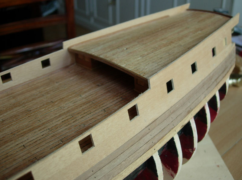

Algún avance más desde la última vez. Las cubiertas prácticamente terminadas. He empezado a poner las tracas en los costados. Poco a poco va tomando forma.
MarioV
Mensajes: 551
Las tracas de la cubierta de la toldilla que eran más claras las teñí con tinte al agua color embero. Una vez pegadas fueron lijadas y les di un par de manos de tapaporos. Aunque hay diferencias entre unas y otras y el claveteado simulado se nota menos creo que al final el conjunto no desentona. He añadido el trancanil, pero lo he puesto más estrecho que lo que indica el kit, y de sección casi triangular, dejando a popa el hueco para las casetas de pilotos. Seguramente pintaré el trancanil de rojo cuando forre y pinte del mismo color el interior de las amuradas.
