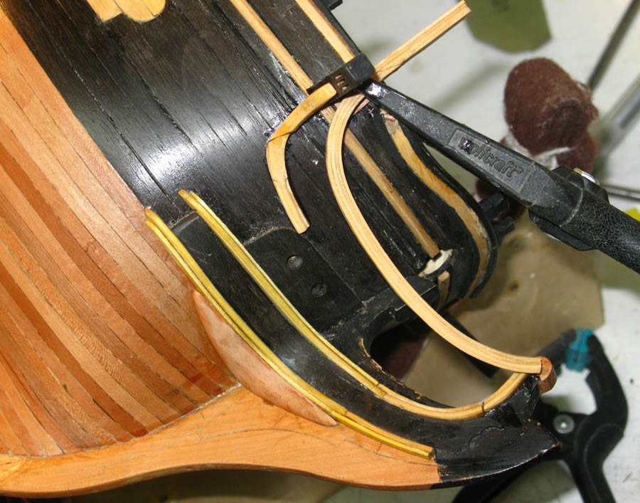

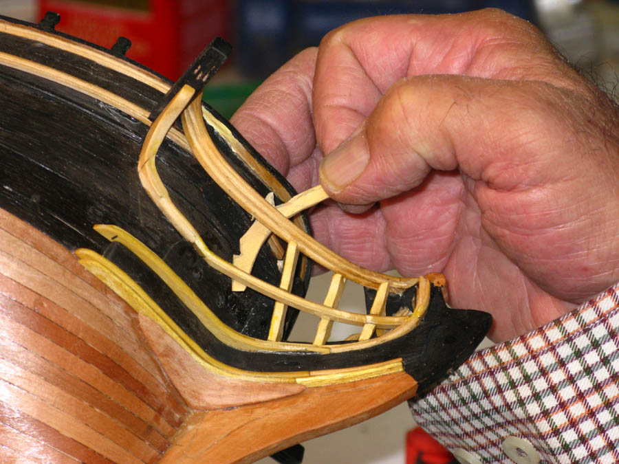

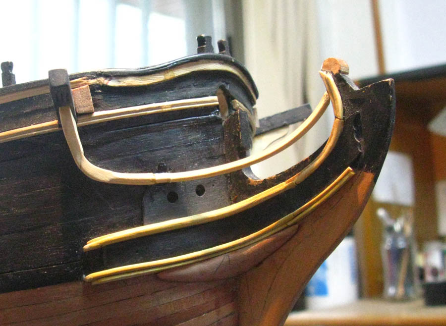

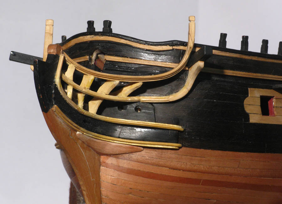

Pongo hoy lo relativo a los rellenos y la difícil cuaderna última que forma el apoyo del espejo.
Los rellenos de proa los hago en samba de 10 mm., los voy a vaciar para formar la proa. Hay que cuidar de hacer dos bloques simétricos, no iguales como hacen algunos.
Los de popa los hago con restos de contrachapado de 5mm. Además de lo anterior hay que tener mucho cuidado con no poner giradas las piezas triangulares inferiores.
No sigo la ejecución real con gambotas de abajo arriba y rellenos entre ellas sino que hago lo siguiente.
Formo lo que los franceses llaman " montants de cornière", que creo que se llaman gambotas o ligazones de espejo, pero las hago en forma de cuaderna. Es una pieza complicada porque tiene forma en tres dimensiones, así que se corta en el plano y se va recreciendo con piezas para sacar la otra dimensión.
Hay que usar plantillas del perfil del espejo y de la popa y tomar medidas de altura y de simetría.
Con todo ello formo un marco que lleva en la parte inferior el codillo o contrabovedilla sobre las gambotas que forman la bovedilla.
Hago notar que en el modelo anterior no había codillo, era " a la francesa" pero era un defecto porque en la construcción española siempre hay codillo ( con suerte con chucrut) .
En la foto con el espejo antiguo superpuesto se ve que sobra la base inferior donde va el nombre de la corbeta, y el codillo queda debajo.
A los lados van las gambotas de extremo y ligazones de espejo que se ven en nogal así como un bao curvo de remate de la cubierta de la toldilla.
Para las piezas con brusca uso una ballestilla que es muy cómoda, la uso para dibujar los planos también.
El curvado por remojo en agua fría ( no tengo caliente) y soldador.
Sobre este marco y apoyado en el codillo colocaré el espejo fabricado separadamente, por comodidad, hecho sobre una placa curva.
