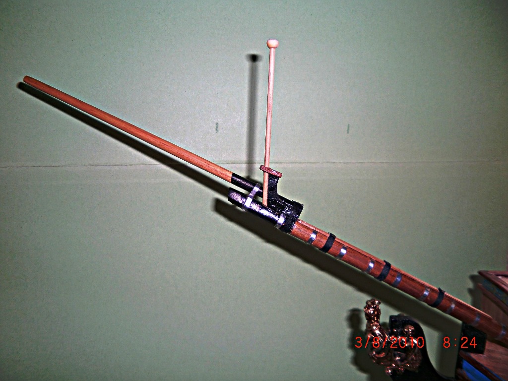

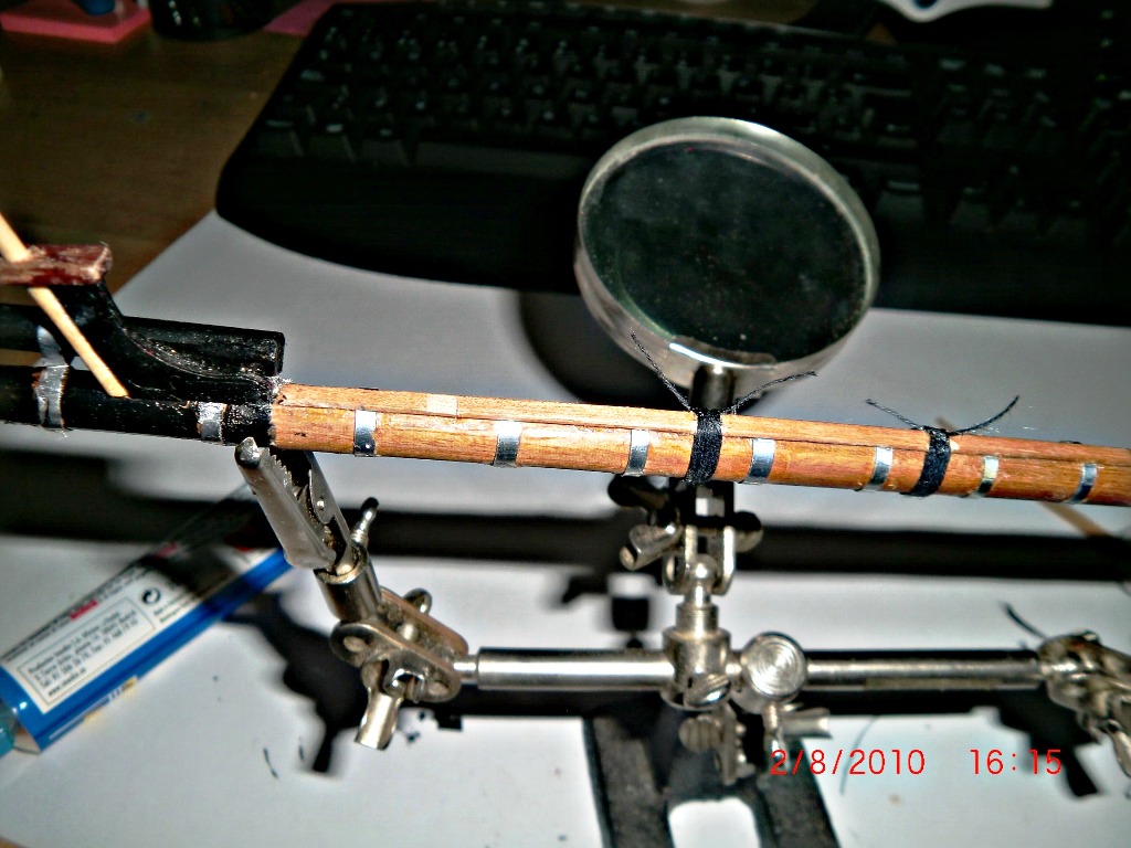

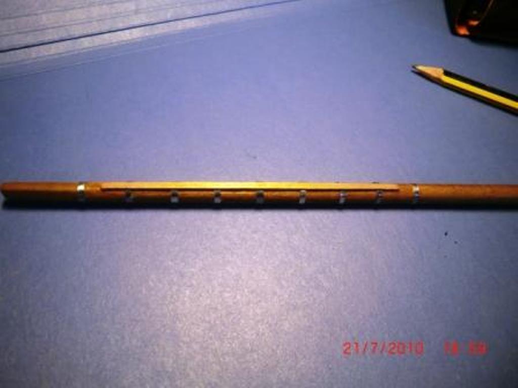

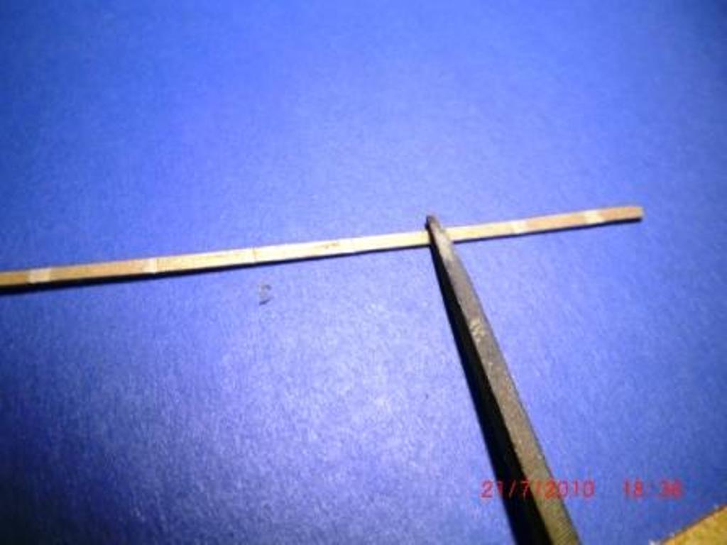

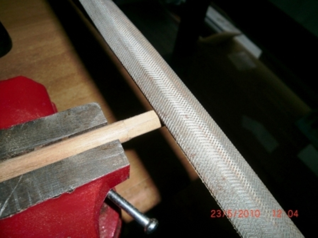

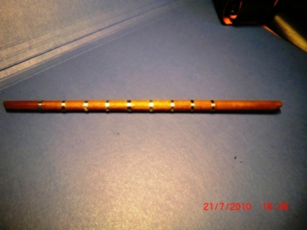

Pongo unas fotos de los primeros avances de la construcción del bauprés, en otro mensaje pondré un .pdf explicativo de todo el proceso.
Hasta la siguiente fase del proceso: el botalón y el estandarte (o torrotito, me parece que también se llama)
lijando la parte final del bauprés a fin de dejarla en forma hexagonal
el bauprés con los zunchos metálicos colocados. De momento están en este color plateado. La madera tiene un teñido de cera color cerezo.
lijando los encajes de la jimelga con los zunchos metálicos.
la jimelga colocada en su sitio abrazando todos los zunchos metálicos.

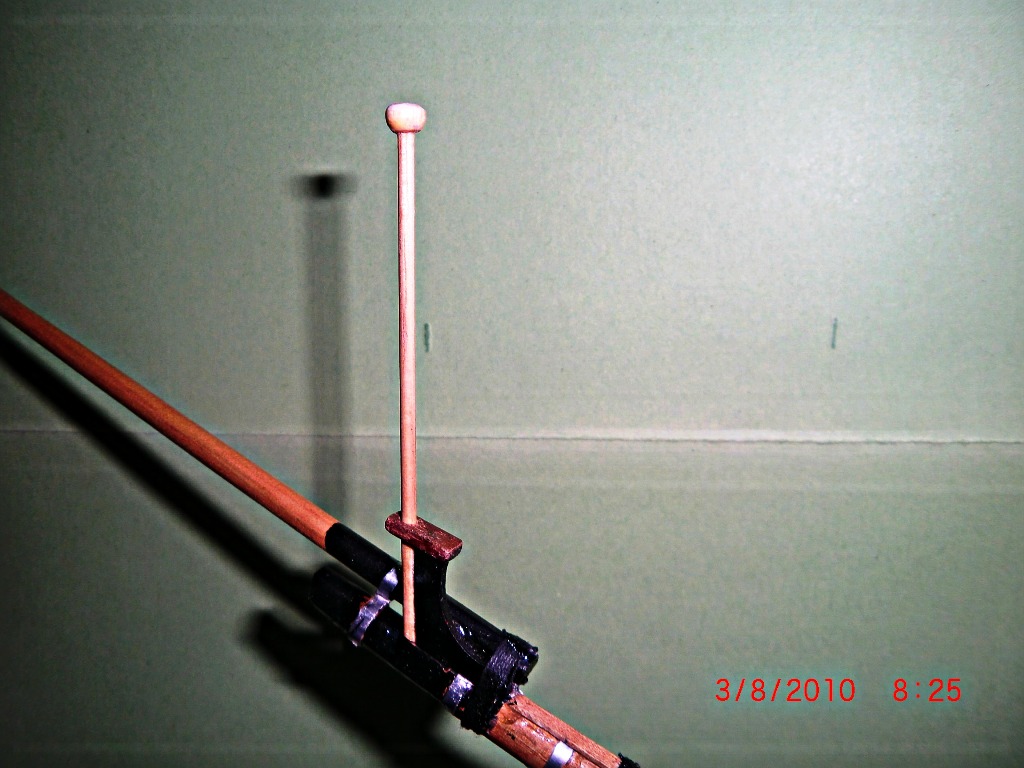

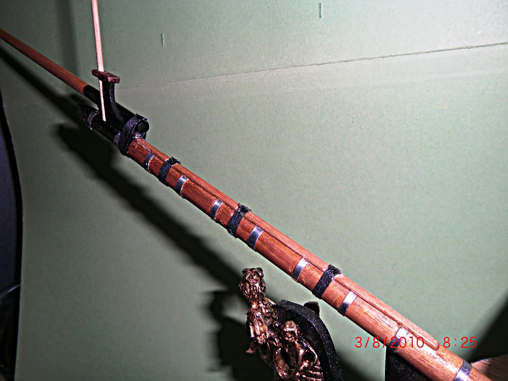

Prosigo con los trabajos del bauprés. Aquí lo presento casi acabado, a falta de los topes y de los violines (aparte de toda la parafernalia de motones y jarcia pertinente).

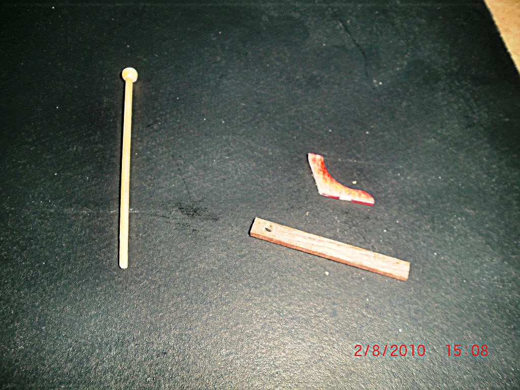

Estas son las piezas que conformarán el mástil del estandarte, la curva y el tamborete.
Aquí colocando las reatas con hilo negro de 0,15
El elemento completo de bauprés y botalón presentados.
El conjunto del mástil del estandarte
Otra vista

fraco
Mensajes: 1822
Ubicación: Sevilla (España)
Re: Royal Caroline 1742
Mensaje por fraco »
Buen trabajo company, solo una salvedad, los nudos que te marco con las lineas negras los debias de haber escondido en uno de los laterales por debajo(lineas rojas)
jmolinas
Mensajes: 1637
Mensaje por jmolinas »
Tienes toda la razón...voy a corregirlos

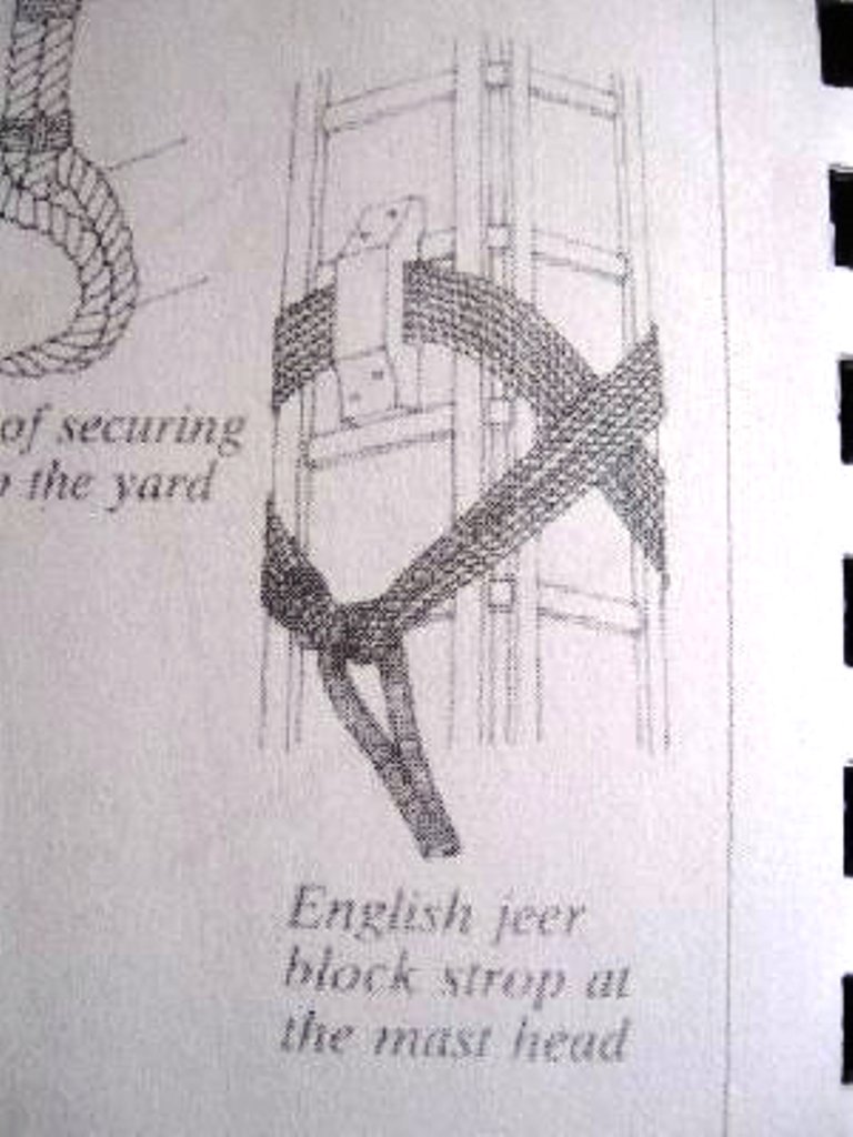

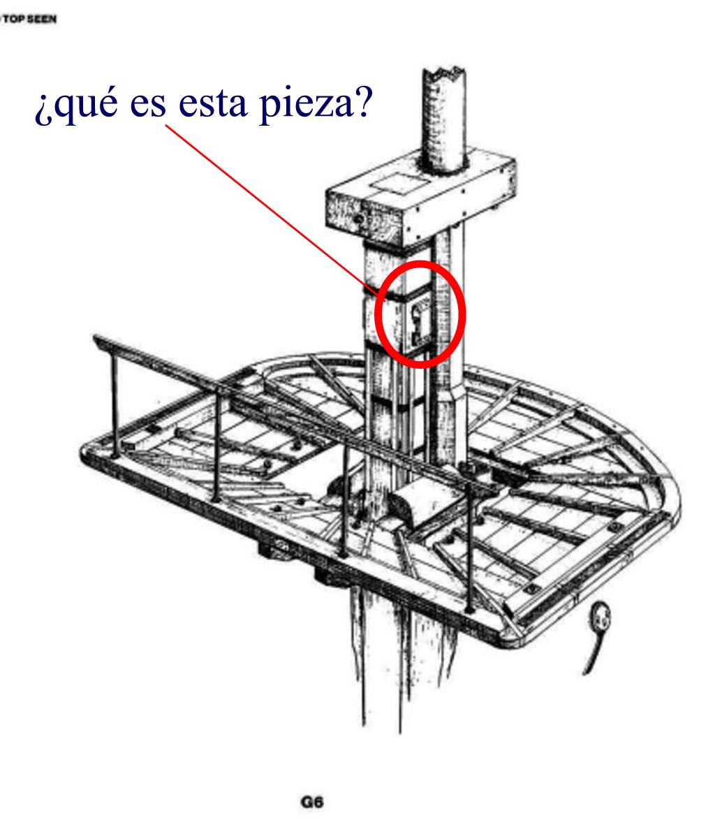

Ayuda por favor!
Esta es la cofa según el Anatomy del R.Caroline. Aparece esta pieza casi al final del macho del Mayor, pero no sé qué es ni he encontrado ningún sitio que hable de ella.
No sé si es importante ó no. Si lo es, me gustaría ponerla, pero lo ignoro todo sobre ella.
Agradeceré cualquier comentario al respecto. Muchas gracias por adelantado.
Juan
fraco
Mensajes: 1822
Mensaje por fraco »
Juan, eso es una roldana.
jmolinas
Mensajes: 1637
Confirmado. Pag. 35 del Rigging Period ship Models de Petersson. Tal como indica el otro gráfico del Mondfeld (pag. 311)y que además se corresponde al sistema inglés de la época, se puede ver que verdaderamente son para soportar la maniobra de la verga de gavia.
Pues sí que se trataba de un elemento importante.
Adjuntos: la solución según Petersson:
la misma solución según Mondfeld:
Juan

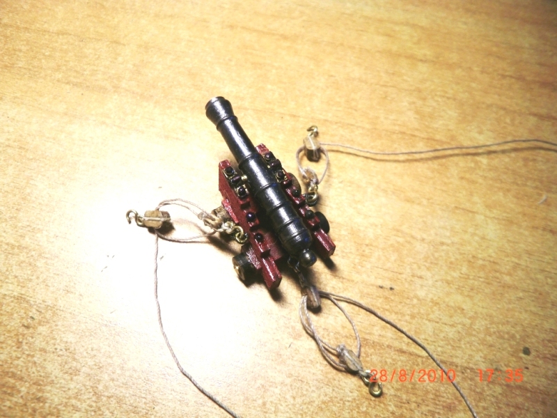

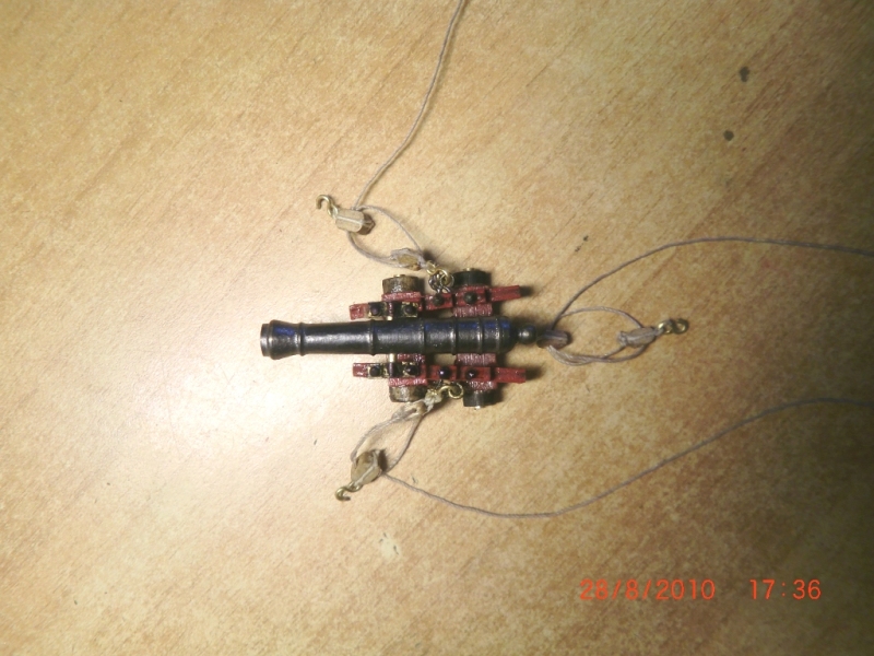

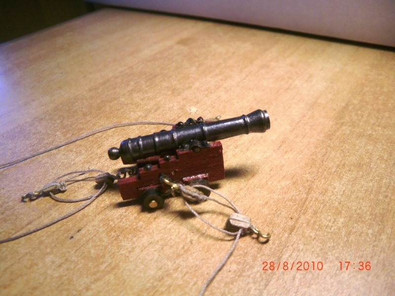

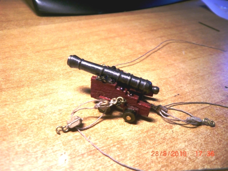

Prueba de la motonería de los cañones: realizada con los motones del kit, de 5 mm, un motón y un cuadernal. La jarcia está hecha con hilo (también del kit) de 0,15. Los ganchos están realizados a partir de los cáncamos que vienen en el kit, recortados un poco en su longitud. La proporción de tamaño con el cañón creo que queda bien.
Todos los detalles de nudos, forma de hacer las arraigadas, y demás detalles están tomados de los apuntes que hizo en su día Alfonso del Valle "cincodedos" en abril de 2009, titulados "Nudos y guarnido de motonería", a quien quiero expresar mi agradecimiento por este trabajo tan bien hecho y tan claramente explicado. Gracias.
