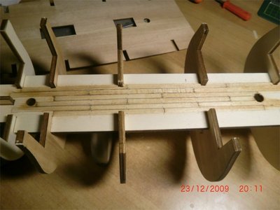

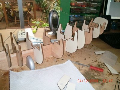

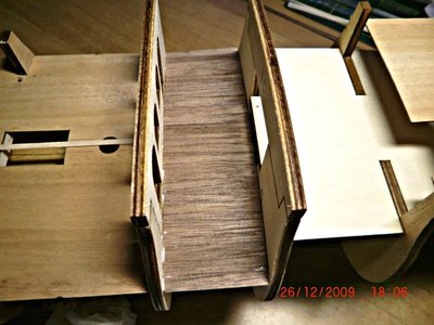

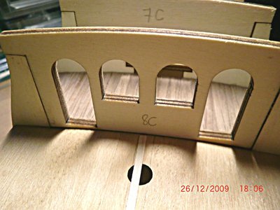

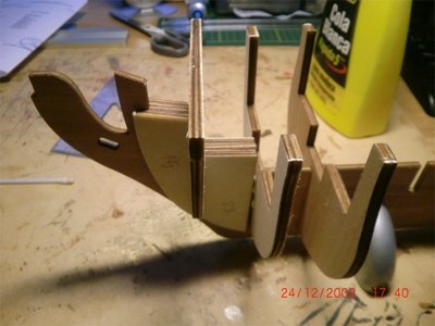

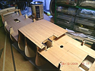

Aquí van las primeras fotos de montaje. Lo primero que me ha llamado la atención ha sido el tamaño reducido del casco (esperaba algo más grande), pero mejor así.
Otra cosa que me ha llamado la atención es que en el kit te dan la opción de forrar el casco con una madera dura o con balsa.
Con respecto al kit he introducido los siguientes cambios:
1.- He forrado la cubierta inferior (solo se verá a través de los tragaluces).
2.- He forrado suelo y paredes de los interiores de las cabinas, con tablillas de Roble.

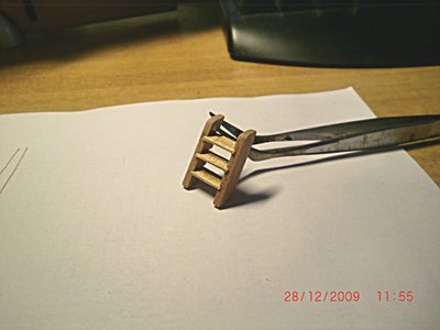

3.- He realizado una pequeña escalerilla entre ambas cabinas.
un saludo,
Juan

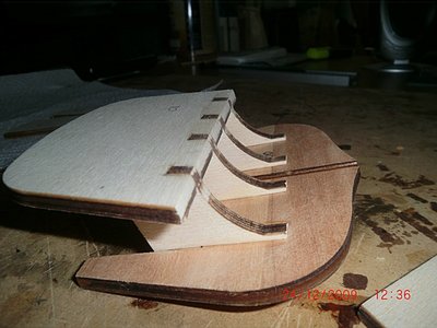

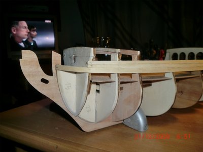

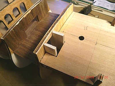

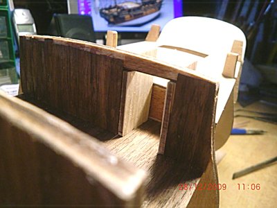

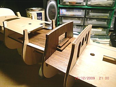

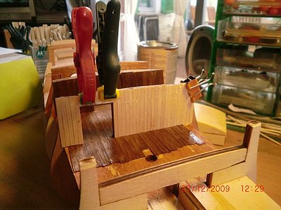

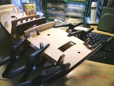

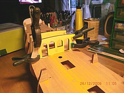

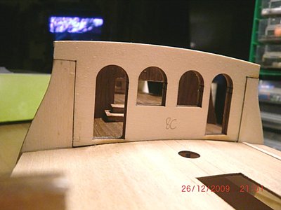

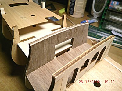

He estado trabajando en la zona de popa (cubiertas y mamparos de acceso, etc). Pongo unas fotos para que veáis por donde voy.
Juan

Re: Royal Caroline 1742
saludos Jmolinas,hermoso barco el que te ha traído la noela ,
¿lo vas a hacer a la par que el NSP ?
SALUDOS
SALUDOS

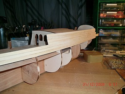

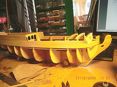

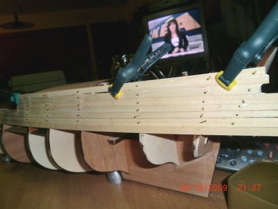

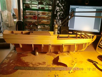

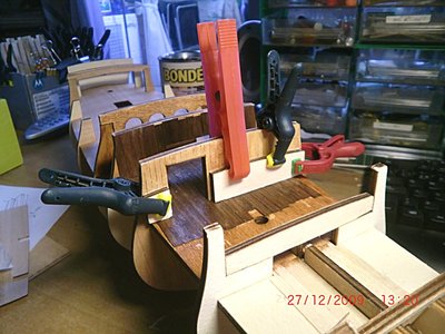

Primeras tracas del primer forro del casco. La madera es muy blanda, no es como las de Occre ó AL, parece Tilo o algo parecido, Se doblan con un poco de agua y sin calor. EL kit trae opcionalmente un forro de madera de balsa, pero de momento no lo empleo.

Juan que sistema vas a usar para forrar. ¿Has tomado medidas de cuantas tracas caben por cada banda? ¿Como vas a reducirlas?
- jmolinas
- Mensajes: 1672
Fraco: yo voy poniendo tracas sin forzarlas, y a medida que ellas mismas me piden las voy ahusando a proa y a popa. En este barco, las instrucciones indican empezar por arriba e ir bajando, pero ahora bajaré cuatro tracas más, marcaré la línea de aferiz, rebajaré la falsa quilla y reiniciaré el forro hacia arriba. Es un casco que no tiene líneas forzadas sino que son muy suaves. De hecho, en el tramo que llevo hecho solo he puesto un átún a cada costado para adaptarme a la línea de la cubierta de popa ya que quería acabar con traca entera, si no, ni eso hubiera hecho falta.
O sea que de momento, ningún problema, ejem
un saludo,
Juan
