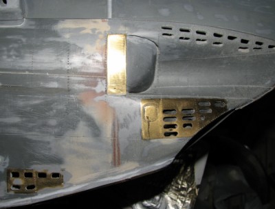

Hola a todos,
Antes de que LuisQ retome el tema y antes de que sea demasiado tarde os comento algo.
Hace tiempo realicé un fotograbado con el Positiv20; en concreto una cubierta para una maqueta estática de un submarino. Ni Internet ni los PC´s estaban al nivel de hoy en día, me hice el diseño de la placa a base de papel vegetal “rotring” y mesa de dibujo. Luego lo pasé a hoja de acetato con una fotocopiadora con la reducción apropiada y el resto del proceso os lo sabéis.
Al llegar al revelado me pasó lo mismo que a LuísQ (o parecido). Me negué a tirar la toalla y al final tuve que recurrir a una insoladora que muy amablemente el dueño de una tienda de electrónica me prestó.
Conclusiones que saqué:
-El barniz fotosensible va perdiendo sensibilidad con el paso del tiempo, es decir que tiene fecha de caducidad y estos productos, por lo poco que se usan ya, suelen permanecer mucho tiempo el las estanterías de los almacenes y tiendas. En mi caso faltaba muy poco para que caducara.
- También tiene un umbral de sensibilidad por debajo del cual no funciona, por este motivo se puede trabajar con este producto en la penumbra sin que se estropee pero también hay que asegurarse de conseguir un cierto nivel de rayos UVA.
- También la sobre-exposición le afecta negativamente.
Como podéis apreciar muchas variables a tener en cuenta más alguna más que no expongo porque no vienen al caso como la aplicación y el secado de este producto sobre la placa. Mi opinión es que exponiendo a la luz solar en pleno verano en un día despejado cuando el sol esta en su máximo apogeo quizás… pero es mejor utilizar métodos menos naturales y más adecuados como una insoladora o fuente de luz de rayos UVA
Existe en el mercado un papel utilizado en electrónica que se llama press-n-peel que se usa para transferir una imagen en toner impreso en este papel directamente a la placa de cobre o latón; podéis echar un vistazo en Internet en:
http://www.ruedasycadenas.com.ve/articu ... casero.htm
Lo que sí que he probado es la versión “chapuza” del método anterior. Y aunque no es perfecto, ni mucho menos, me sorprendieron los resultados. Cuando lo leí en Internet no me lo creía y por ello me picó la curiosidad y me puse con ello aprovechando que tenía alguna necesidad. En la foto que os muestro se ven los resultados.
Lo podéis encontrar en:
http://www.mecatronica.es/modules.php?n ... cle&sid=25
Se trata de usar un papel más cutre para la transferencia. Papel satinado de un cuaderno de propaganda de juguetes para niños por ejemplo, o de muebles o incluso los de los supermercados, cuanto más pintado esté mejor; ya que peor se adhiere el toner. Es cuestión de ir probando, aunque todos los papeles parezcan iguales para este uso en concreto no lo son. Yo probé con varios y el que mejor resultado me dio fue un panfleto de papel satinado de propaganda electoral.
Otros han probado con papel de fotografía concretamente el tipo glossy (“glossy photo paper”) o con papel soporte de etiquetas que se usa para la impresión por ordenador y afirman haber conseguido buenos resultados. Con esté último hay que cambiar las pegatinas a la otra cara de papel (la cara más rugosa para que nos entendamos) para que los rodillos de la impresora no resbalen y se atasque el papel. La imagen se debe imprimir sobre la cara en donde estaban las etiquetas. Al menos con estos dos papeles tengo intención de probar.
Os puedo remitir a:
http://www.forosdeelectronica.com/about8864.html
La mayor dificultad con la que yo me he encontrado es con el desprendimiento del papel de la placa de latón una vez se ha aplicado calor con la plancha. Hay que dejarlo en remojo un buen tiempo e ir quitándolo poco a poco (yo tardé del orden de dos días).
Espero que os sirva de algo.
Saludos varios.
Piezas de fotograbado casero 0,5mm  en maqueta de submarino RC.
