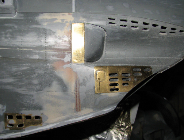

Lo que sí que he probado es la versión “chapuza” del método anterior. Y aunque no es perfecto, ni mucho menos, me sorprendieron los resultados. Cuando lo leí en Internet no me lo creía y por ello me picó la curiosidad y me puse con ello aprovechando que tenía alguna necesidad. En la foto que os muestro se ven los resultados.

Se trata de usar un papel más cutre para la transferencia. Papel satinado de un cuaderno de propaganda de juguetes para niños por ejemplo, o de muebles o incluso los de los supermercados, cuanto más pintado esté mejor; ya que peor se adhiere el toner. Es cuestión de ir probando, aunque todos los papeles parezcan iguales para este uso en concreto no lo son. Yo probé con varios y el que mejor resultado me dio fue un panfleto de papel satinado de propaganda electoral.
Otros han probado con papel de fotografía concretamente el tipo glossy (“glossy photo paper”) o con papel soporte de etiquetas que se usa para la impresión por ordenador y afirman haber conseguido buenos resultados. Con esté último hay que cambiar las pegatinas a la otra cara de papel (la cara más rugosa para que nos entendamos) para que los rodillos de la impresora no resbalen y se atasque el papel. La imagen se debe imprimir sobre la cara en donde estaban las etiquetas. Al menos con estos dos papeles tengo intención de probar.

La mayor dificultad con la que yo me he encontrado es con el desprendimiento del papel de la placa de latón una vez se ha aplicado calor con la plancha. Hay que dejarlo en remojo un buen tiempo e ir quitándolo poco a poco (yo tardé del orden de dos días).

- Piezas de fotograbado casero 0,5mm en maqueta de submarino RC.
