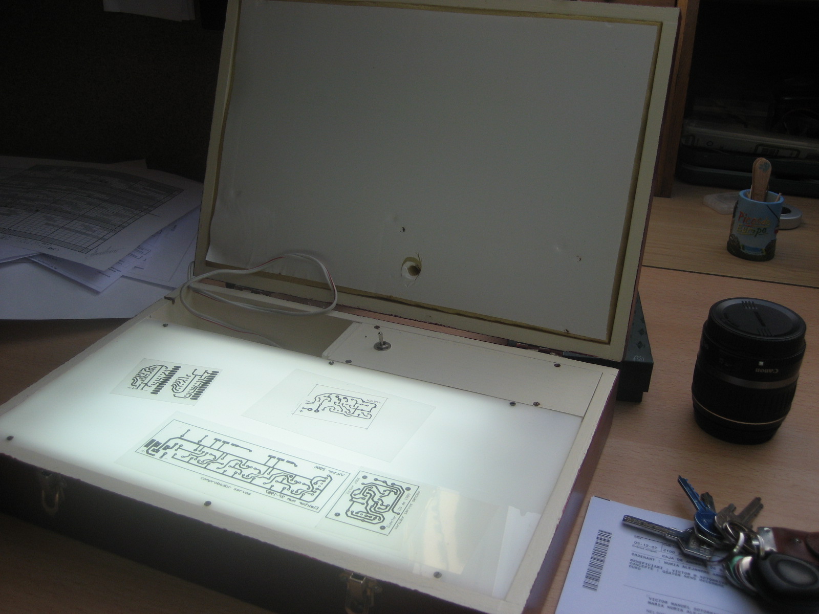

Estoy siguiendo con interes este hilo y como veo que estan surgiendo algunos problemas, voy a aportar lo que mi poca experiencia en el tema me ha enseñado.
A parte de un intento (fallido) de fotograbado en latón imprimado con un esprai de material protector fotosensible, el restos de mis trabajos en fotograbado han sido en placa de circuitos que ya viene imprimada. Esta placa ( por lo que apuntas en el manual que entrego micromark) y su tratamiento parece equiparable. El material es fotosensible a la luz ultravioleta y yo trabajo en cuarto con luz de dia o con bombilla normal. Eso si, cuando no estoy directamente trabajando con la placa, la envuelvo en papel de plata para que no este sometida mas de lo necesario a estas luces que no estan libres de long de onda UV. Lo que nunca hago es trabajar con tubos fluorescentes ni luz solar directa, pues estas dos fuentes de luz son ricas UVs. Para el tiempo de exposicion a la luz UV construí (soy un garrapo y además me gusta hacerme todo lo que puedo) una caja de solarización con unos tubos fluorescentes de un palmo de largos recuperados de unas linternas "made in chino", pero que se puede comprar en tiendas de electronica y a lo mejor, sale incluso mas barata que hacertela tu mismo o, lo ideal, comprarle a tu mujer una cabina de UVA,s donde podrás solarizar placas de laton de 2metros por 80cm.
El motivo es con la luz solar nunca hay dos días iguales (mas húmedad ambiente, pasa una nube, etc) mientras que con esta caja la radiación que reciben es constante y puedes encontrar el tiempo ideal para insolarizar tu placa haciendo un par de pruebas con algún recorte.
En tiempo de insolarización para mi placa con mi caja es de DIEZMINUTOS, por lo que me parecio muy poco el tiempo de exposición que tu le diste, aunque fuese luz solar.
Prueba con trocitos de material añadiendo de minuto en minuto el tiempo y no tengas miedo con la luz ambiente.
Caja de insolarizcion "home made"

victor escribió: Lo que nunca hago es trabajar con tubos fluorescentes ni luz solar directa, pues estas dos fuentes de luz son ricas UVs.
Mi taller, que no tiene luz natural,tiene equipada la zona de trabajo con 12 tubos luz día fluorescentes de 36 W con lo que tengo mucha luz. Por lo que indicas de los fluorescentes me parece que lo mejor es hacer pruebas directamente con la luz de mi taller, poniendo un caballete cerca de los tubos que además tienen pantallas reflectoras. Voy a hacer la prueba partiendo del tiempo que dices de 10´ y que además es el que indica Microi Mark cuando se hace con lámpara standard de 100 w con reflector( lo haré cuando consiga que la impresora me vuelva a funcionar, que me ha pedido que le cambie el cartucho Magenta y aunque se lo he cambiado por otro nuevo,por 2 veces, sigue diciendo que se lo cambie y no me funciona)

Pon la placa muy cerca de los tubos, a un palmo.
