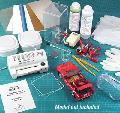

Con la plegadora-cortadora me ha llegado el equipo que esperaba para realización de fotograbados que se muestra en la foto. Lo que no ha venido son los dos frascos de productos químicos que intervienen en el proceso ya que está vetado el envío por avión. Estos productos trataré de conseguirlos localmente y no creo que tenga problema.
El sistema me permitirá, al menos teóricamente espero conseguirlo, hace placas de fotograbado en latón o acero inoxidable de 75x75 mm y en espesores de 0,25 y 0,125 mm.
El equipo me ha costado $115 más $40 de gastos de envío, o sea $155 en total que me han supuesto un cargo en tarjeta de 106 €. El precio me ha parecido tirado (si funciona como supongo), claro que además sin IVA.
En realidad he gastado más dinero pues aprovechando el pedido he comprado materiales extra adicionales a los que trae el equipo de serie y que no tendré que comprar aquí, como láminas de latón y acero y de material foto resistente y film de impresión. Pero ha sido muy poco porque es muy barato. Las planchas de latón de 0,15 cuestan aprox 6,5 € 2 láminas de 300x150 mm y las de acero inoxidable 7,5 €. En Guinea Hobbies por ejemplo 1 lámina de latón de ese espesor de 100x150 mm cuesta 6,8 € que viene a ser 6 veces más.
Para el proceso de fotograbado hacen falta, además de los dos productos químicos, lo siguiente:
-Laminadora para laminar el metal con las láminas fotoresistentes.
-Cubeta con bomba de circulación para el ataque químico al metal y su disolución
-Cubeta para eliminación química del material fotoresistente no "endurecido"
-Láminas de latón o acero inoxidable para obtener las piezas
-Láminas de material fotoresistente que adherido al metal será expuesto a los rayos ultravioletas
-Láminas de film donde se imprimirán los dibujos de las piezas que se quieren obtener.
El proceso de trabajo para crear las piezas es el siguiente:
- Crear en un programa de CAD los dibujos de las piezas, letras,etc que se quieren obtener.
-Imprimir en una impresora de chorro de tinta el dibujo realizado usando en lugar de papel normal la lámina del film indicado antes.
-Poner en la laminadora la hoja de metal con el material fotoresistente para su laminación conjunta (aquí tengo una duda de momento ya que aún no sé si debo poner una hoja o dos haciendo un sandwich con el metal)
-Colocar encima del laminado anterior el film con el dibujo impreso.
- Exponer el conjunto anterior a plena luz del sol o a una lámpara de 100 w un cierto tiempo. Los rayos UVA del sol o la lámpara endurecen la zona del material fotoresistente no cubiertas por el dibujo y quedando sin endurecer aquellas no expuestas a los rayos UVA.
-Se introduce el laminado ahora parcialmente endurecido en una cubeta con solución de hiróxido de sodio que disolverá las zonas del materal fotoresistente no endurecidas quedando el metal en estas partes al desnudo.
- Se introduce ahora el material en el tanque con el otro producto químico (aún no sé exactamete cual es) que ataca y disuelve el metal en las zonas no cubiertas por el materal fotoresistente endurecido.
Y ya está.

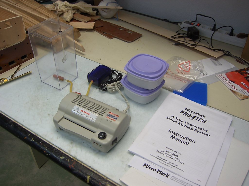

Acabo de terminar de revisar todo el material que me ha llegado y de terminar de leer el manual de instrucciones, bastante bien explicado y extenso. Popr otro lado creo que la semana próxima tendré los prodictos químicos, solución de hidroxido sódico al 5% para eliminar el material fotoresistente no expuesto a los rayos UVA y el Cloruro férrico para disolver el latón o el acero. Lo que tengo duda de este último es la concentración aunque creo que debe usarse casi puro. Para empezar a hacer pruebas voy a necesitar previamente comprar un transformador de 220 a 110 v y unos 200 w pues tanto la laminadora como la bomba del tanque de disolución del metal han llegado a para 110 v.
Como comentario a lo que he visto y leido creo que esto va a funcionar pues tiene buena pinta. Sin embargo creo que hasta cogerle el tranquillo haré cosas mal pues es algo laborioso y parte del trabajo se va haciendo un poco a ojo según parece. Especialmente los tiempos de las exposiciones y las reacciones químicas. Habrá que coger una experiencia hasta que salga correcto.
Y por supuesto iré haciendo un paso a paso desde el principio con todos los detalles significativos y los errores que vaya cometiendo. De momento saco foto del contenido del material que me ha llegado en el que ya he montado el tanque de grabado con la bomba de aireación y el soporte para sujetar el metal.
El paso a paso lo haré partiendo del trabajo específico por el que he comprado el invento, las letras del remolcador PILAT que estoy haciendo y que son un montón.
