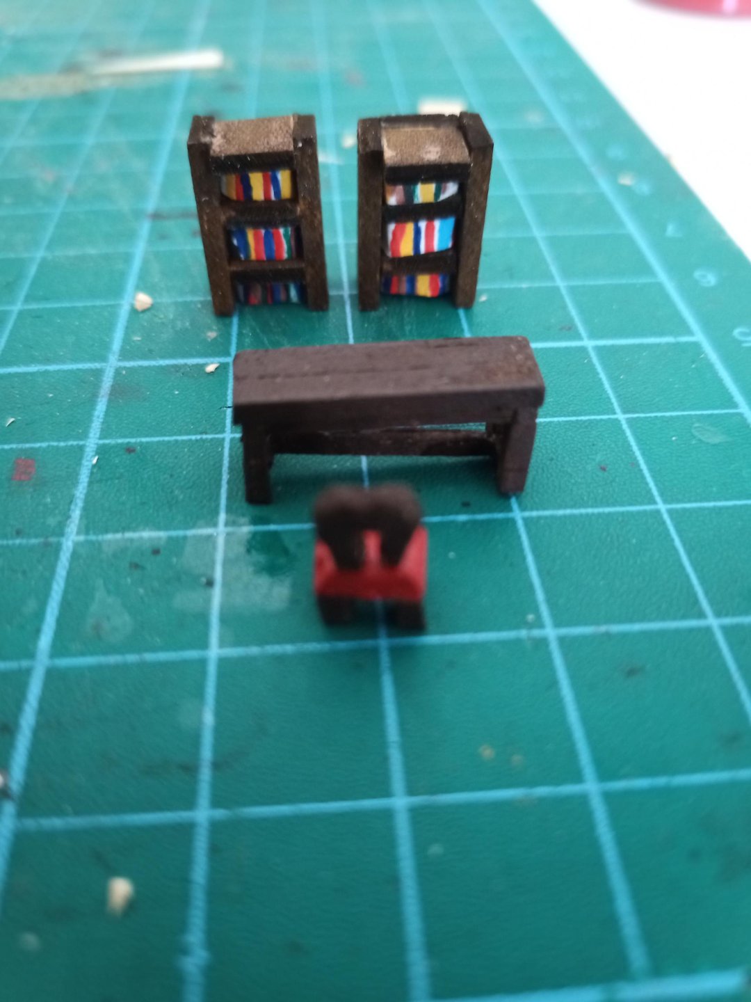

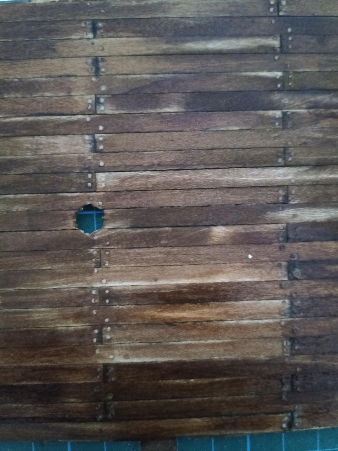

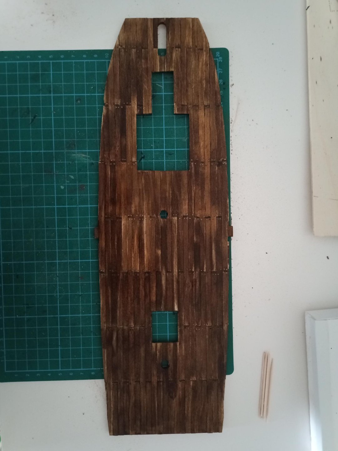

Buenos, he hecho la cubierta en oscuro y probado con el calafateado de palillos, no queda mal, lo que no sé cómo se verá el conjunto global. También he realizado silla y mesa del capitán y los libros para las estanterías, no me he complicado mucho, cartulina y rotulador.
Mi duda es la siguiente, lo que son las paredes del castillo y la proa, queda bien esos dos colores? Lo harías con el mismo?

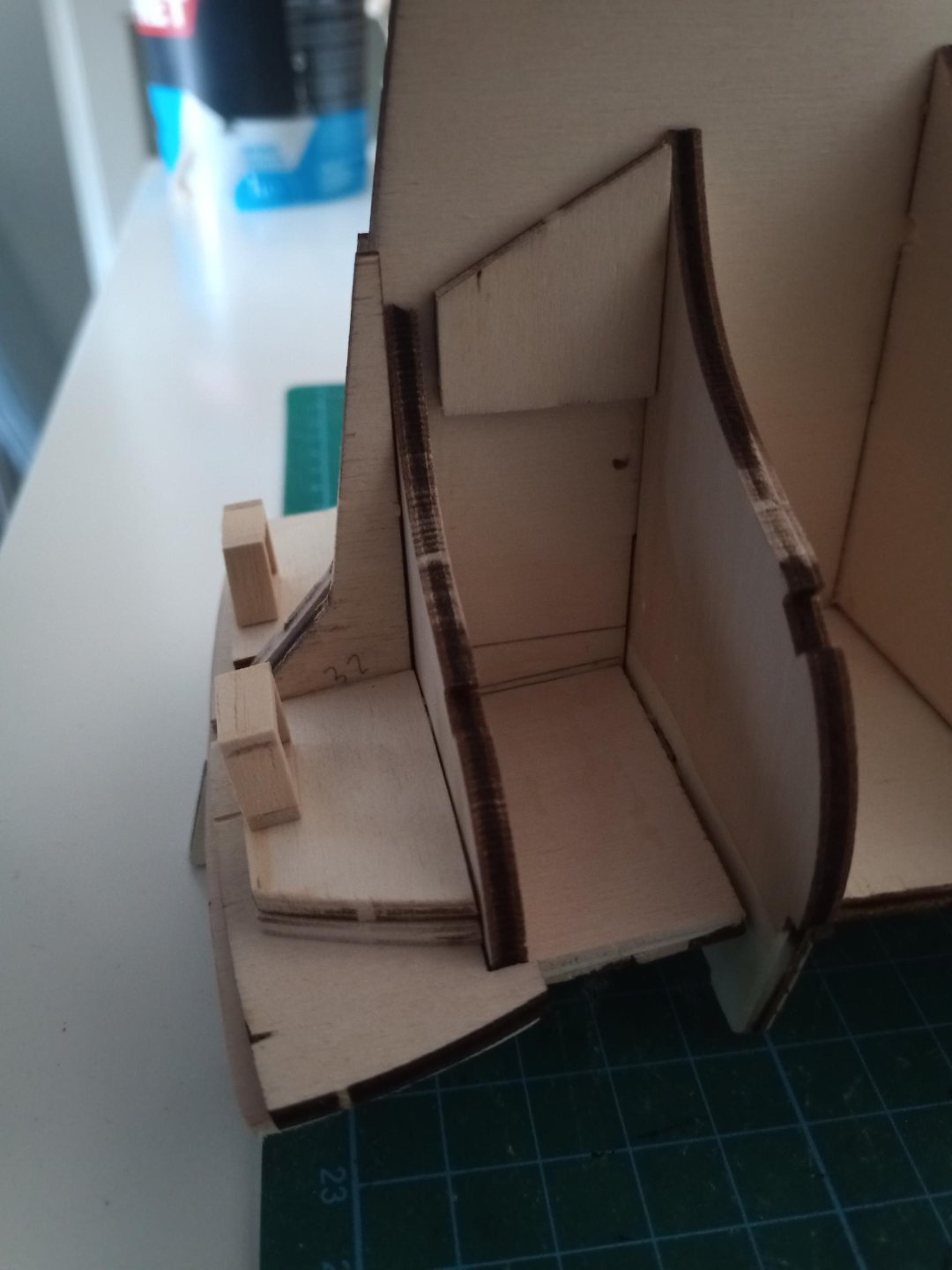

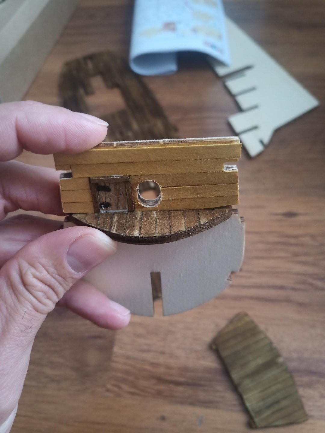

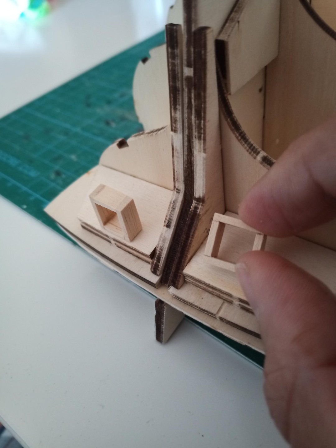

Siguiendo el consejo de Leopoldo, me he puesto con las portas traseras para el tema del timón. La verdad que me he destruido el cerebro pensando y a ver qué os parece. Lo primero hice los marcos y pensé en la posición, tumbados o rectos? Después de mirar en varios libros, internet, me decante por ángulo. Ya la hemos liado,jejeje. Buenos lo siguiente fue hacerle la caja para colocar en su lugar, y cuando tenga todo, entre masilla y retales, espero y rezo porque quedé bien. Os paso fotos

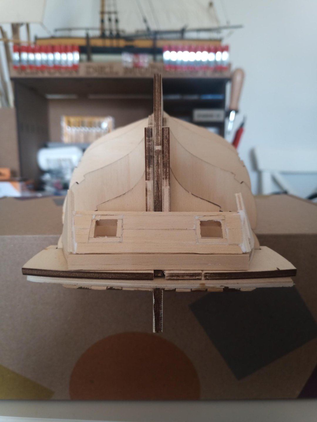

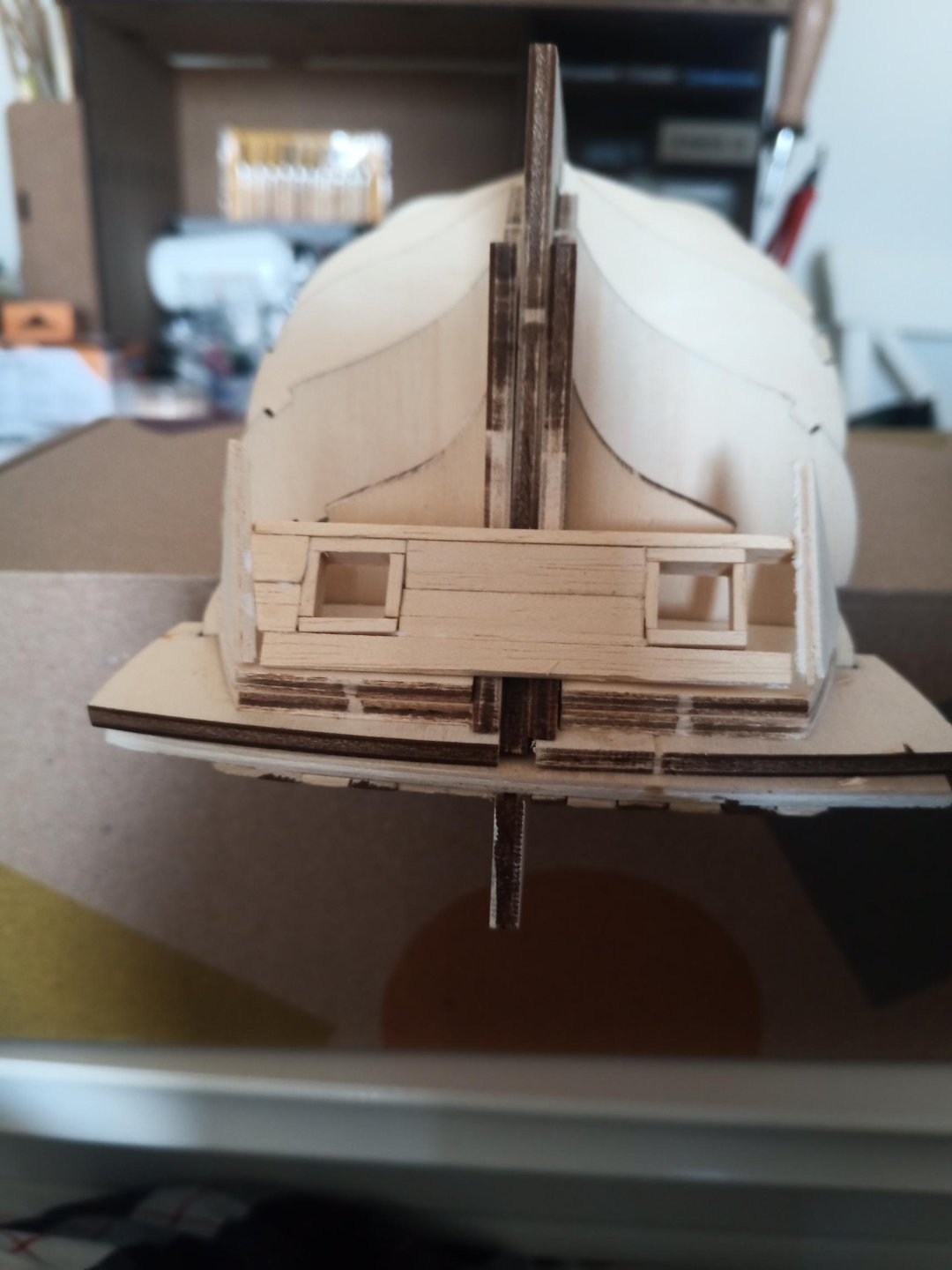

Así es como me ha quedado, falta retocar bastante pero creo que pudiera resultar, voy por buen camino?

Hola. No entiendo cómo quieres modificar la popa para sacar la bovedilla, ya puse que habría que modificar las cuadernas de popa, el volumen del casco es distinto, pero parece que te has buscado una solución que a mí se me escapa.

La última cuaderna quedará prácticamente inservible, pero es que no se me ocurria otra manera. En vez de acabar abajo pegado al suelo del camarote, terminarán los listones en la caja que he realizado

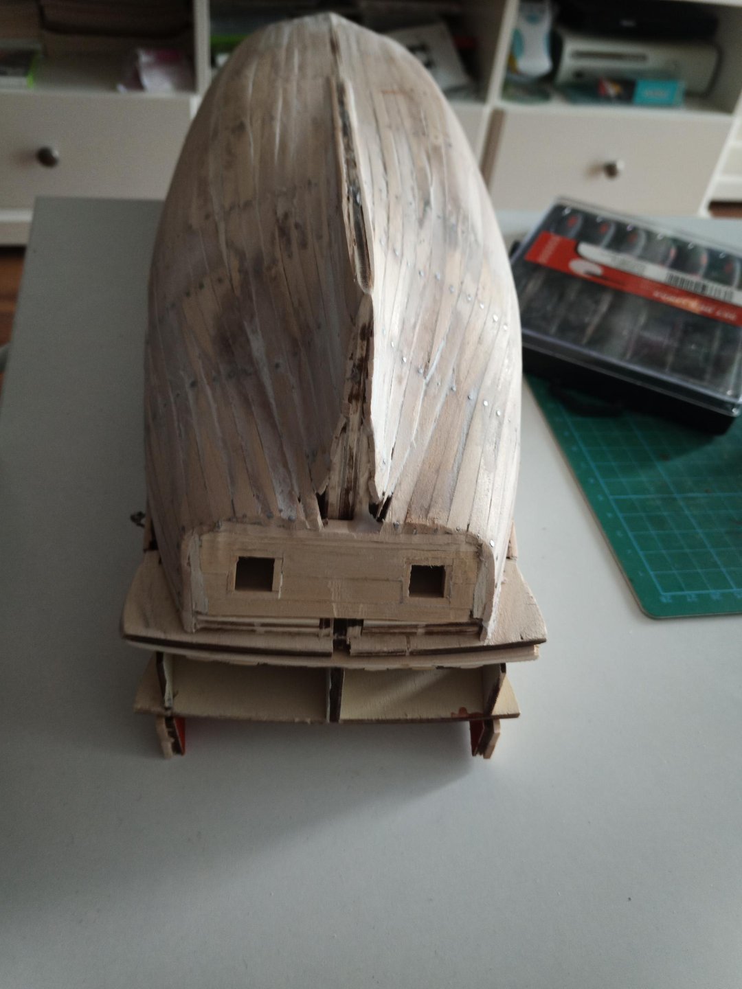

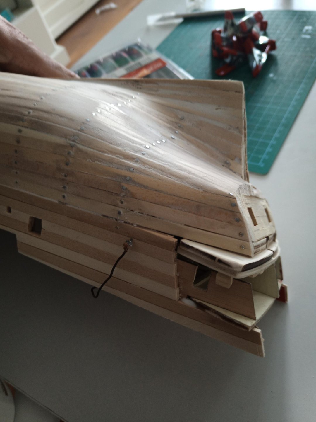

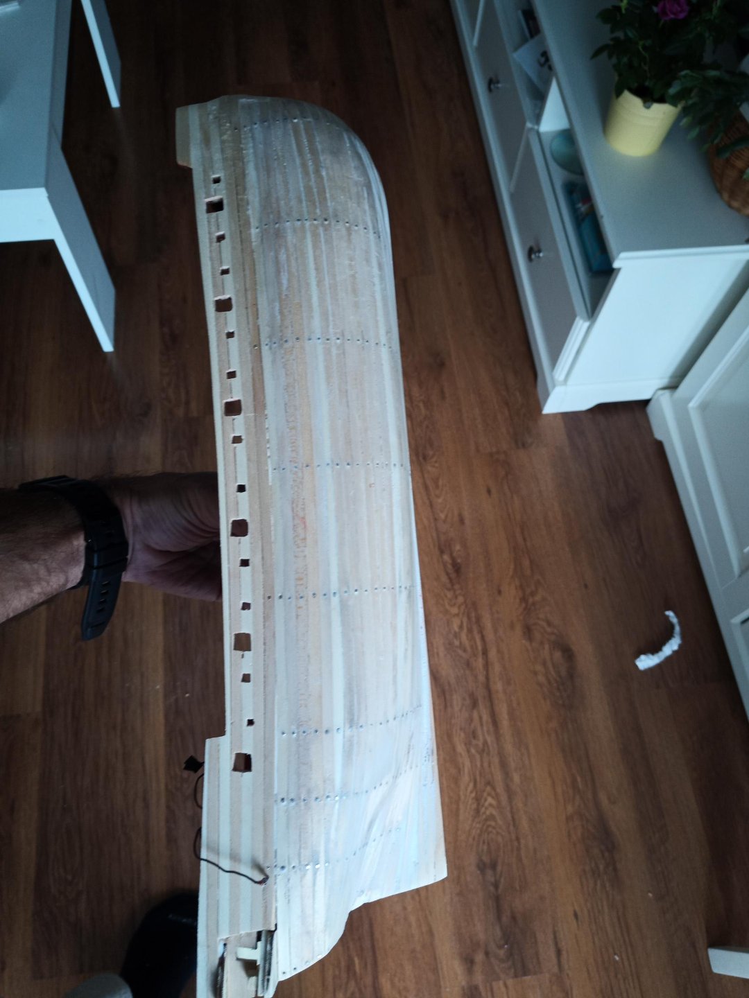

Seguimos sin rendirnos, aunque la proa me ha costado bastante, no me coincidía muy bien la amura, al final se ha conseguido apañar algo. Me ha resultado un tanto más dura, a mí parecer, está madera con respecto al Polaris, al lijar costaba bastante. También se me han partido más travesaños a la hora de dar forma a la proa.
En cuanto a la popa, creo que estoy contento con el apaño para los guardatimones. Buenos, espero las críticas constructivas. Por cierto, el detalle de los retretes lo vi por ahí y me ha hecho gracia ponerlo aunque no sé si se verá mucho.

Eres muy hábil , Morgan, te felicito. La parte de abajo del casco la has resuelto con soltura, aunque ha quedado un poco angulada. No pongas cañones en las portas de la bovedilla, en este barco no iban , eran para meter o sacar cosas largas.

Buenas, muchas gracias, la verdad que le di muchas vueltas a la cabeza para poder hacerlo y más o menos a quedado resuelto. En la bovedilla tenía pensado poner portas y nada más. Ahora empezaré con el segundo forro a ver qué tal se da.

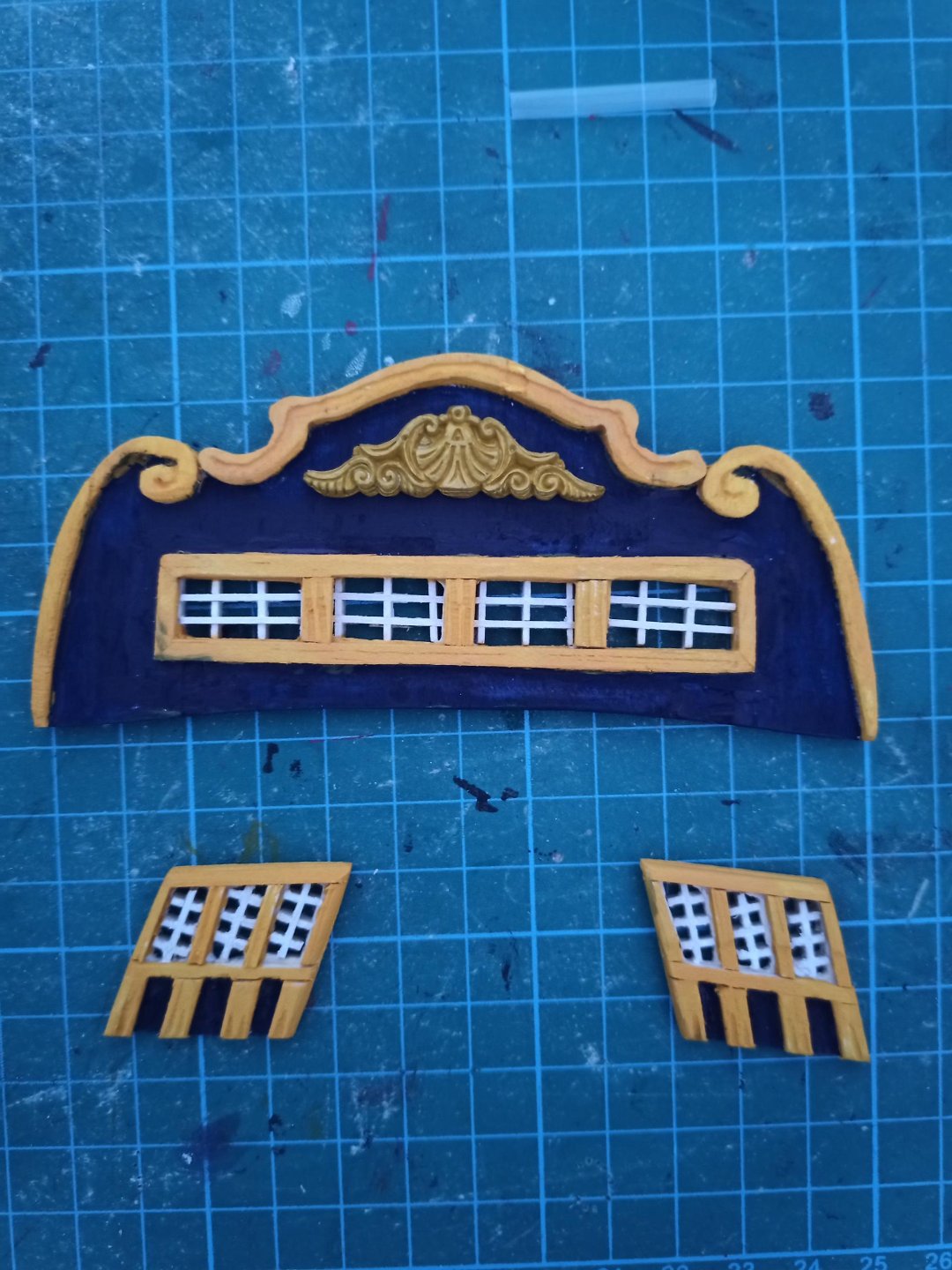

Hoy he dejado el casco un poco de lado y al ir a comprar pinturas he realizado la prueba de la popa. A ver qué tal los colores. Para el adorno he caído y he comprado una pieza metálica que creo que queda mucho mejor que mi concha a mano.

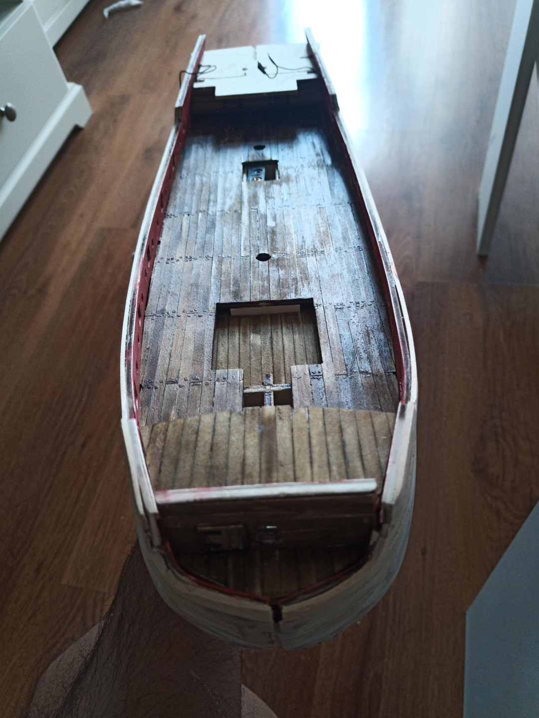

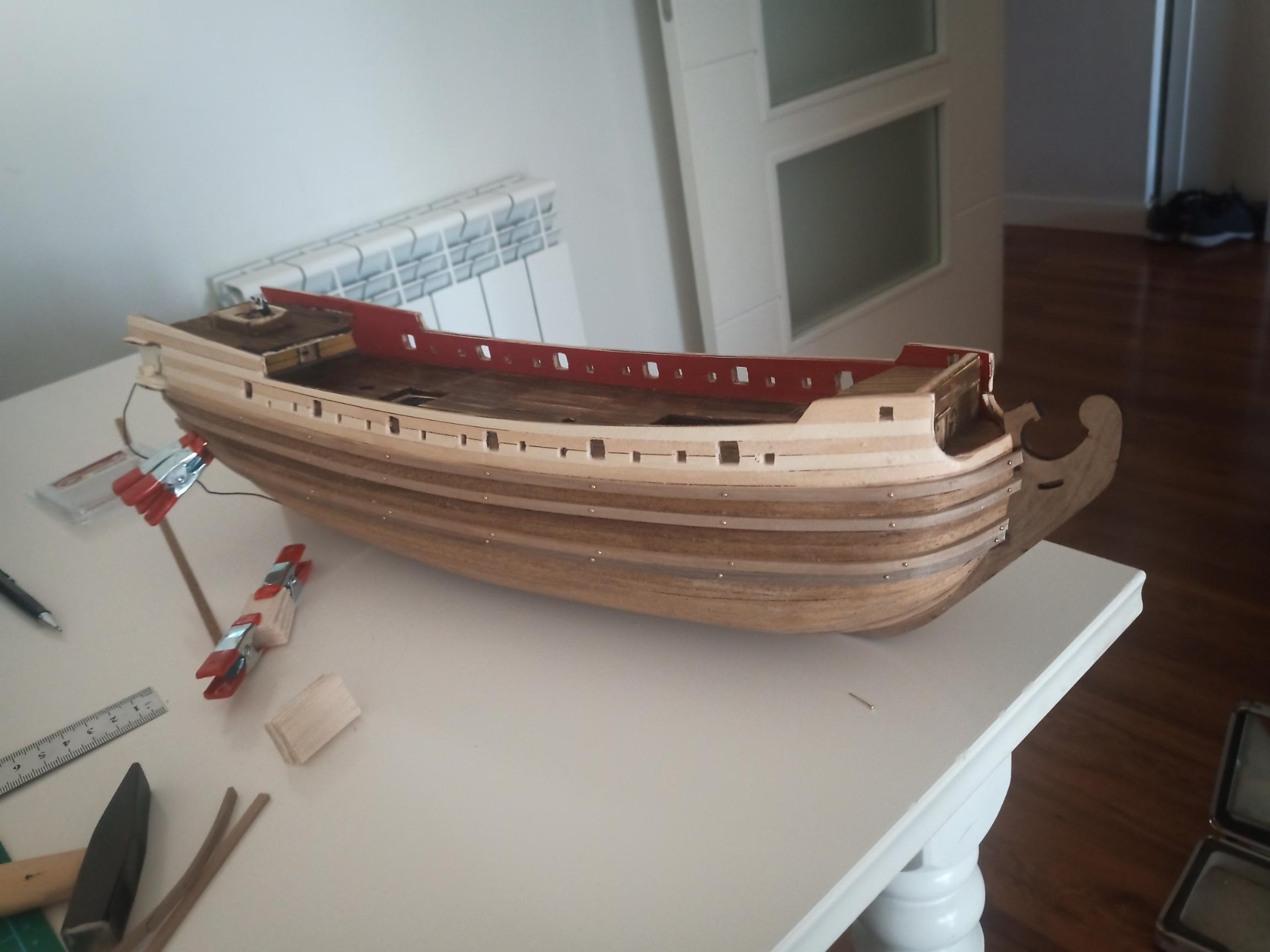

Buenas, seguimos con más adelantos, el casco está terminado y forrado, faltará poner la quilla completa. He terminado los jardines de popa que los he realizado en madera, que ya cuando lo monte subiré la foto. Para ser la primera vez que trabajo tallando la madera.. he utilizado madera de tilo pero creo que tendría que haber utilizado otra. Y bueno, una sorpresilla es la iluminación interior, espero que os guste, son luces led que parpadean y dan impresión de vela.

Hola. El forrado tiene muy buen aspecto pero espero que quites los alfileres de latón, puedes emplastecer el agujero.
Los que hacen arsenal y dejan la madera vista, a escalas mayores, ponen todos los clavos los que eran en madera con palillos especiales que se fabrican y los clavos que eran de hierro en latón, creo que hay unos 10.000 clavos por costado.
No te olvides del codaste y el agujero por el que la cabeza del timón entra en la bovedilla.
