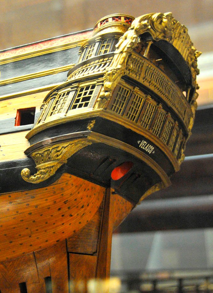

- Mensajes: 6012
Re: La Candelaria ( tercer barco)
Bueno, no hay motivo para lo de gran leopardo pero tampoco importa, mira ahora estoy forrando un kit y me cuesta un huevo, como a todo quisque. No sé a qué guión te refieres, supongo que a las instrucciones. En azul y amarillo pintaban los ingleses, aquí en la cuna de Velázquez se tenía buen gusto y se pintaba como ves en el magnífico modelo del Velasco, la obra viva en blanco matao, en los modelos en madera aceitada, la cinta en negro, otra tira estrecha arriba en negro, resto del casco ocre amarillo, espejo, jardines, tallas y beque en amarillo de Nápoles, en los modelos ese amarillo se sustituye por dorado. El interior de la batería en ocre rojo (el de las plazas de toros) . Los palos machos y las cofas en ocre amarillo, resto de perchas y cruceras en negro salvo las partes sometidas a rozamiento, en madera aceitada ( por ej masteleros, botalones)

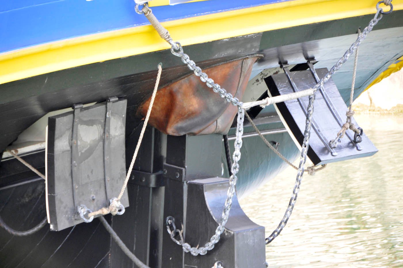

El agujero para el timón , la limera, no lleva un marco rectangular sino una moldura con la forma necesaria para que el timón pueda girar y ni un centímetro más.v esa moldura sirve para clavar la capa que es de cuero y es para que no se meta el mar..
Las cadenas son un síntoma de incompetencia, cuanta más cadena en el timón menos conocimientos. Lleva poca y no la arrastra por el agua.
- Mensajes: 6012
Las cadenas del timón en la Hermione
- Mensajes: 6012

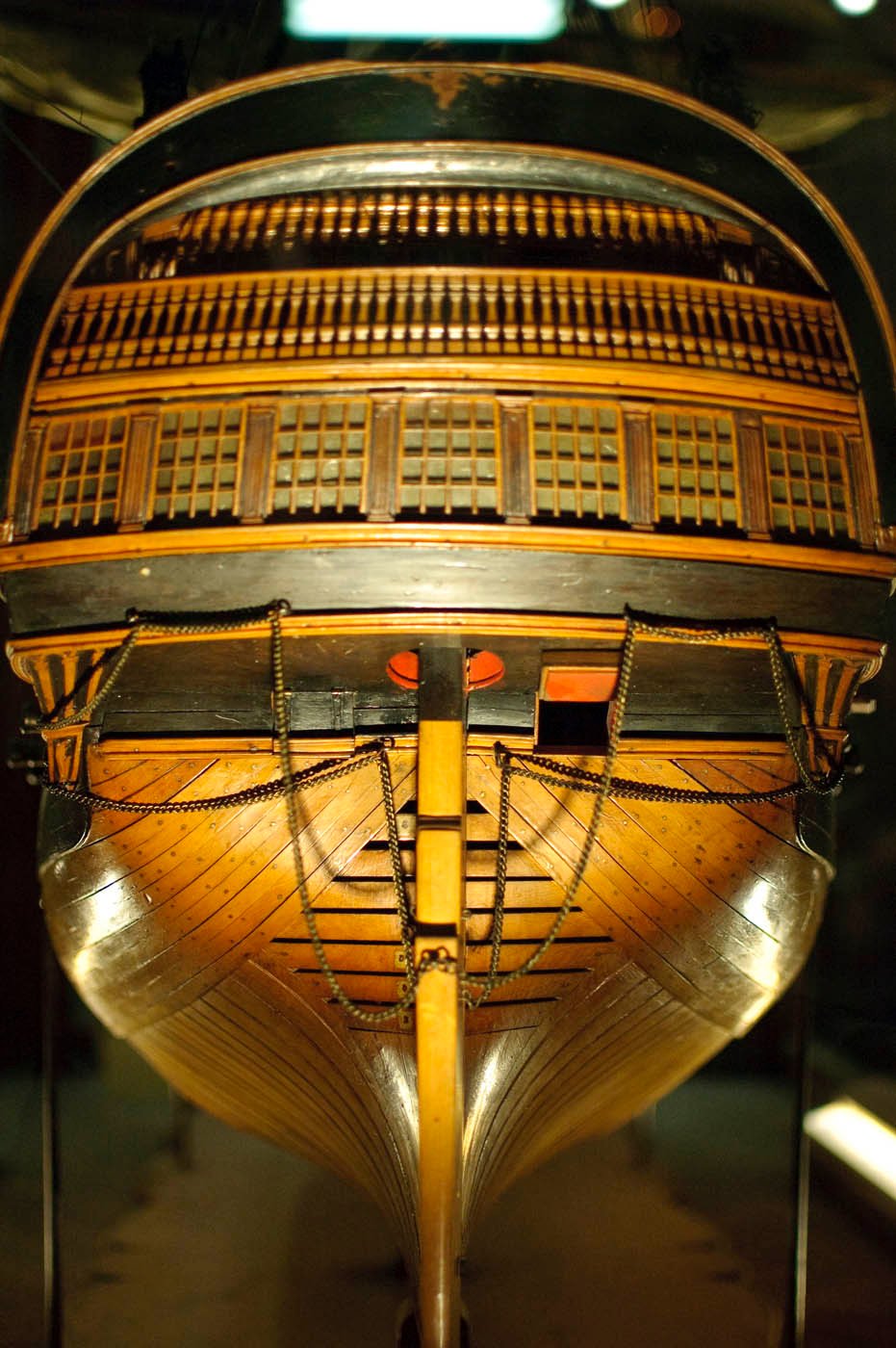

Las cadenas del timón en la réplica de la fragata la Hermione, en Rochefort
- Mensajes: 6012
Cadenas PERPETRADAS en la soberbia maqueta del San Genaro, museo naval de Madrid

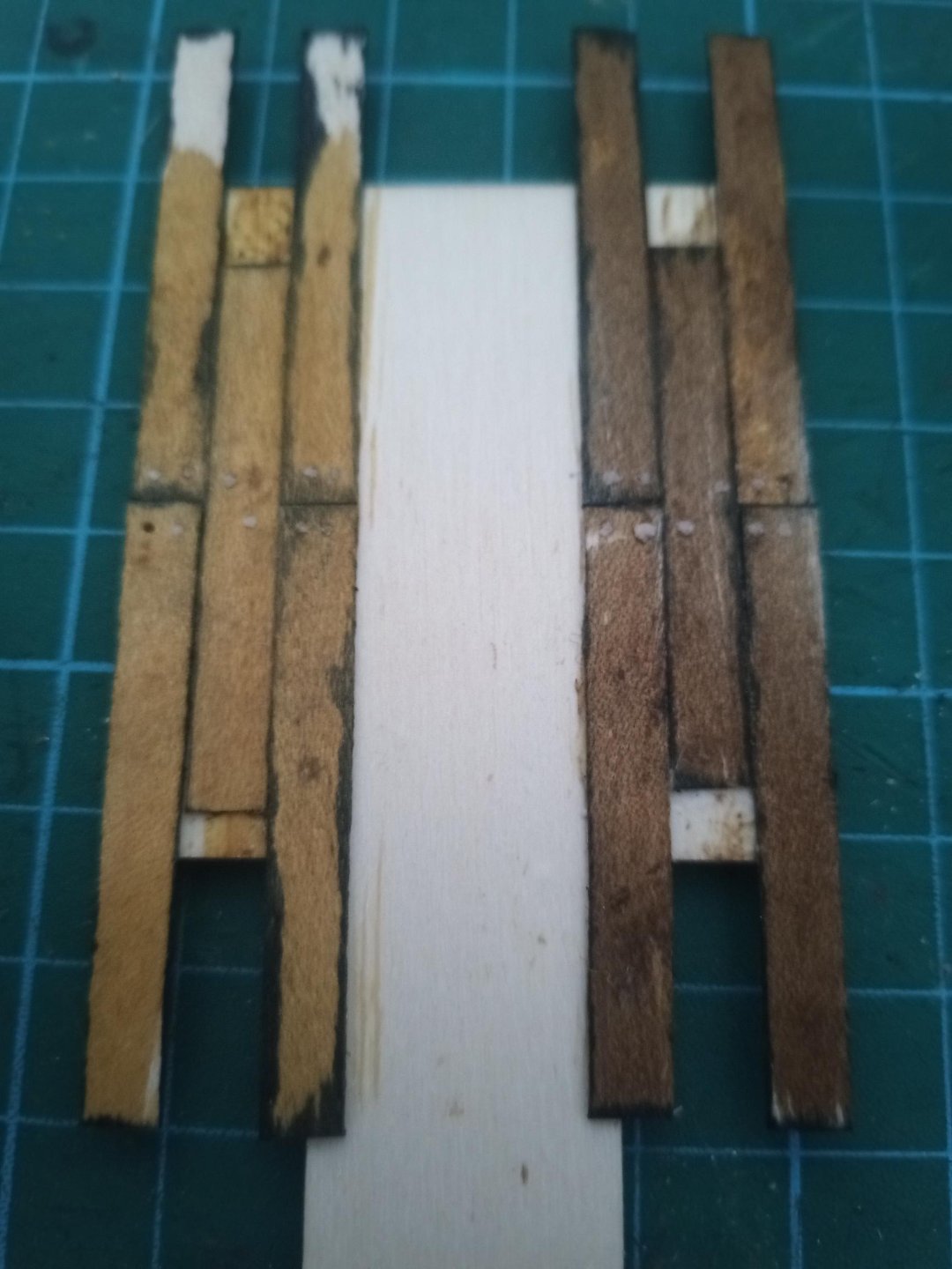

Lo tendré en cuenta, gracias. Para la cubierta y calafateado, mi duda es primero se aplica el tinte y luego agujeros palillos? O agujeros, palillos y tinte? Yo creo que será la primera pero bueno, antes de meter la gamba...
- Mensajes: 6012
Pon lo que te guste, yo hago agujeros de 4/10 y no añado nada, el polvo de lijado y el barniz semimate o mate en spray se encarga. Los batcos reales no llevaban tapines como los que llevan actualmente los yates, sino una mezcla de estopa y brea o alquitrán, su color un gris medio. Las réplicas actuales no son de fiar, llevan Sikaflex como los yates. El tamaño era de unos 30 mm, a escala 1/60 0,5 mm.

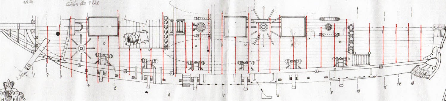

La disposición de los agujeritos/clavos requiere dibujar algunos baos para que los clavos estén en su sitio. Como tengo el plano si quieres te los pinto.

Como te dice Leopoldo, a escalas pequeñas lo de agujerito y luego lijar queda bien. Yo no me molestaría con lo de los palillos. Puedes ver el resultado en el hilo de La Sophie, dentro de modelos desde planos. Está de los primeros. Otra alternativa es marcar los clavos con un pirograbador o punta fina de soldador. Para el calafateado el Las Sophie he usado por primera vez el meter papel negro entre las trancas, queda bastante bien.

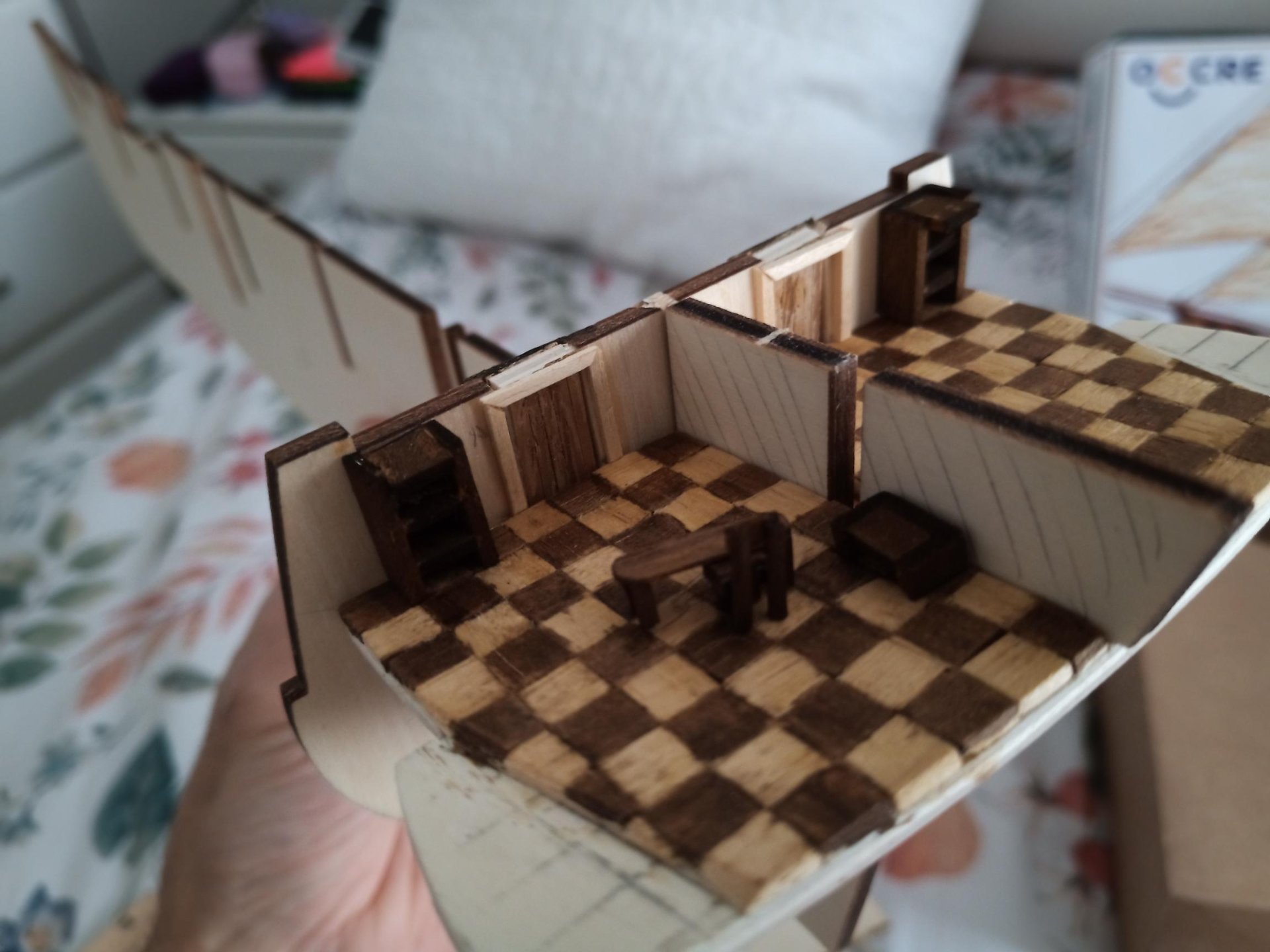

Está es la prueba de cubierta, tengo pensado ponerla oscuro y el claro para la pared de los camarotes por fuera, como lo veis? O todo del mismo color mejor?
En la segunda foto podéis ver cómo tengo el camarote

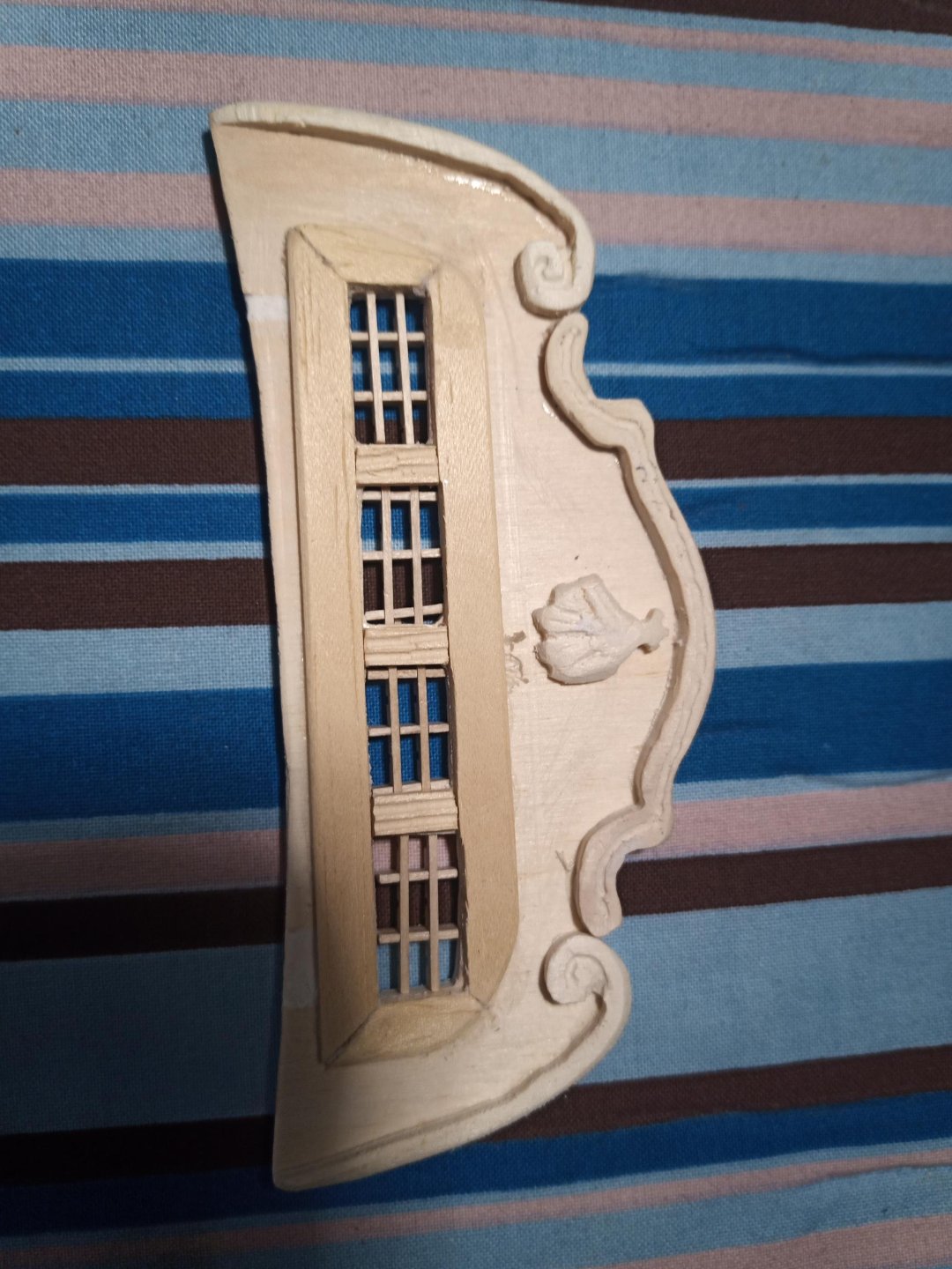

La popa la tengo hecha en madera imitando la del kit, pero hay un compañero del foro que la hizo semicircular e igual la cambio. Los marcos los he reducido un poco porque los veía muy gordos. El interior del camarote irá en blanco

- Mensajes: 6012

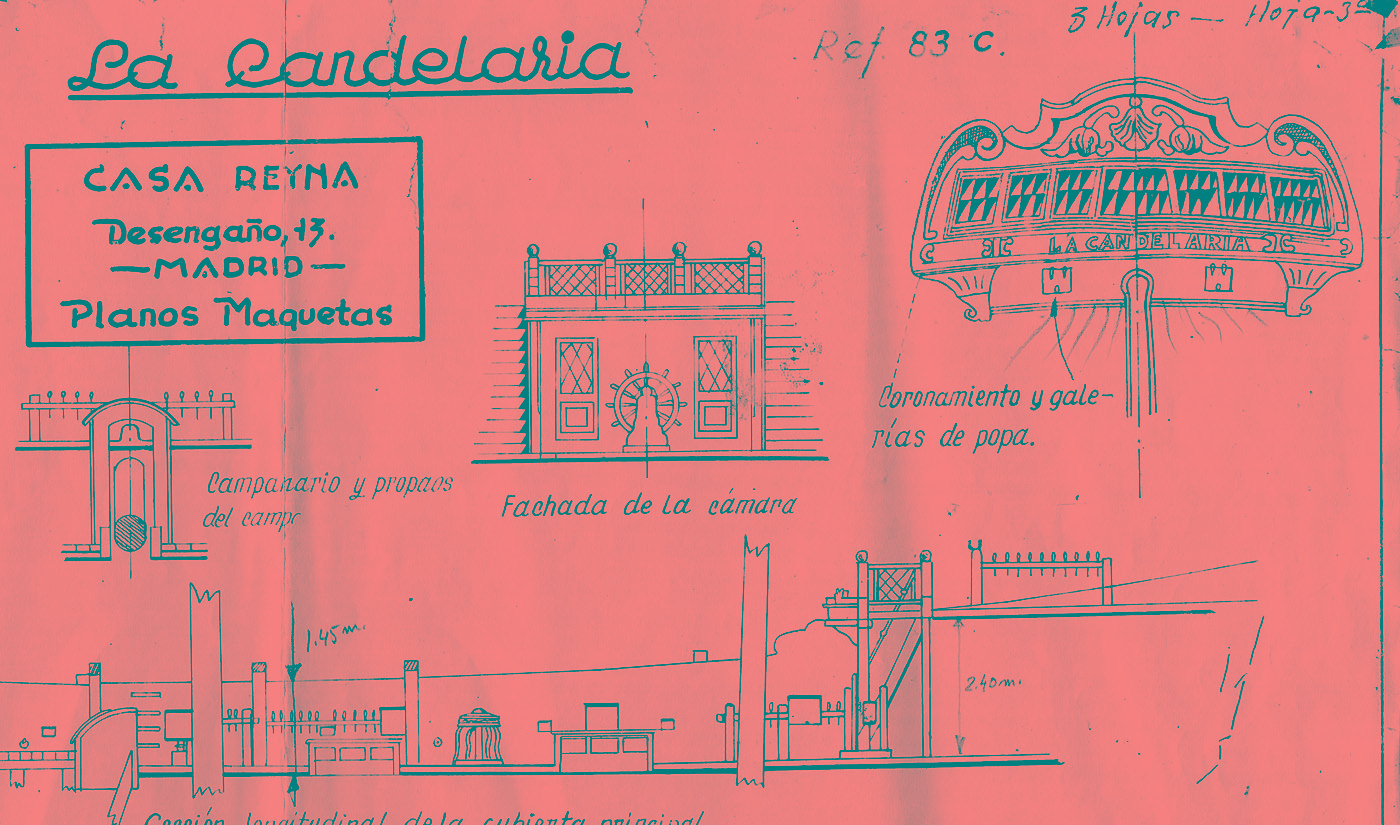

Yo eliminaría el trozo de falsa quilla que divide la cabina sin dudarlo, porque incide en la ventana central y porque la cabina era todo a lo ancho. No se hacía damero en los barcos españoles pero no queda mal.
Te pongo un trozo del plano que compré en los años 50 del pasado siglo en el que se ve una popa con bovedilla que luego en el plano de formas no ha sabido implementar, y sus fusiladores en los siguientes 75 años tampoco, hay que jo,,,,se.
Y ya puestos te he marcado los posibles baos, con el cisco que hay en la cubierta creo que puedes pinchar donde quieras, pero por si acaso
Grumetillo83
- Mensajes: 197
- Registrado: Mar Dic 17, 2024 3:40 pm
Le he dejado la separación ya que venían dos puertas dejando un pilar central para que coincida con ese muro de separación en las ventanas.Leopoldofran escribió: Mié Abr 09, 2025 6:16 pm Yo eliminaría el trozo de falsa quilla que divide la cabina sin dudarlo, porque incide en la ventana central y porque la cabina era todo a lo ancho. No se hacía damero en los barcos españoles pero no queda mal.

En cuanto a la cubierta, he hecho tablones de 10cm cortados y separación de 5cm
