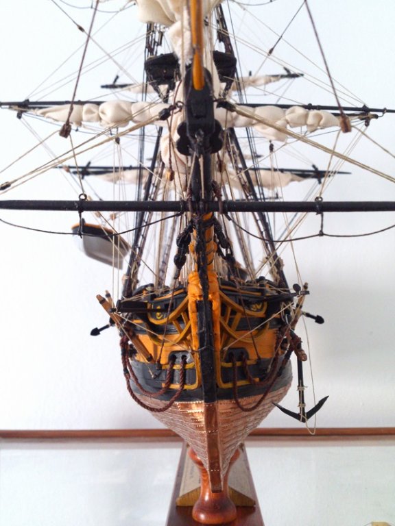

Y para acabar, una vista general.

Re: Corbeta Atrevida (1789), escala 1/75 (terminada)
Enhorabuena Miguel Ángel, te ha quedado preciosa. Las velas están geniales, así es como quiero hacerlas para mi Nepo, por favor podrías poner unas fotos de detalle de ellas?
Y ya puesto a pedir,unas fotillos de la corona de izado/arriado del bote también estaría genial.
Un saludo y felicitaciones de nuevo
Jaime
Muchas gracias por los cumplidos, Jaime. Sobre la forma de cargar las velas, casi mejor que fotos (que realmente no te van a explicar mucho más que ampliando las que he puesto), puedo hacer unos croquis explicativos para detallar cómo las he realizado. Lo mismo haré con la maniobra del arriado del bote.Bluenose escribió: ↑Dom Oct 28, 2018 7:53 pm Enhorabuena Miguel Ángel, te ha quedado preciosa. Las velas están geniales, así es como quiero hacerlas para mi Nepo, por favor podrías poner unas fotos de detalle de ellas?
Un saludo y felicitaciones de nuevo![]()
Jaime

- Mensajes: 2621
Te ha quedado muy bien esa corbeta.
Las velas me gustan mucho.
El conjunto es muy coherente.
Como siempre, a tocar un poco las narices
Yo le daría una ligera pátina de envejecido; no es necesario nada más que mojar un pincel en pintura gris/marrón MUY DILUIDA y aplicar (después de escurrir bien el pincel) sin insistir demasiado en TODO lo que sea madera o pintura, (las velas no).
Y en la obra viva, algo parecido pero con gris/verde.
Puedes, cuando seque la aguarrasada de la obra viva, pasar MUY ligeramente un paño humedecido en trementina para dejar un efecto de óxido entre juntas de planchas
¡¡¡CUIDADO!!! Haz pruebas primero fuera del barco, no sea que me odies de por vida.
La ventaja de usar pintura (Base sintetica) muy diluida, (lo que se suele llamar una "aguada", mejor "aguarrasada") es que si algo no te gusta, puedes quitarla fácilmente con pincel mojado en trementina
¡Ah! y si es posible corregir la ligera escora.
Si no haces nada de lo que te digo, enhorabuena, pues así también está fenomenal.
Saludos; me gusta mucho

Agradezco muchos estos consejos, los cuales los tendré en cuenta para futuros trabajos (sinceramente, no me atrevo a corregir estos detalles en esta corbeta, pues temo que al no haberlo practicado antes acabe por estropearla). Pero sin duda los tendré en cuenta en mi futura proyectada "Descubierta" (la cual sería una copia de esta "Atrevida" pero con maderas más nobles, y aprovechando las habilidades adquiridas). No obstante, aún tengo que terminar mi actual proyecto "María Pita", y quizás un "Galveztow" del cual estoy en fase de recopilar documentación.Llaut Mallorquin escribió: ↑Mié Dic 19, 2018 7:29 am Hola
Como siempre, a tocar un poco las narices![]()
