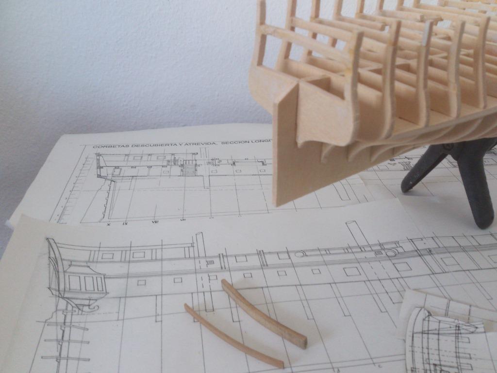

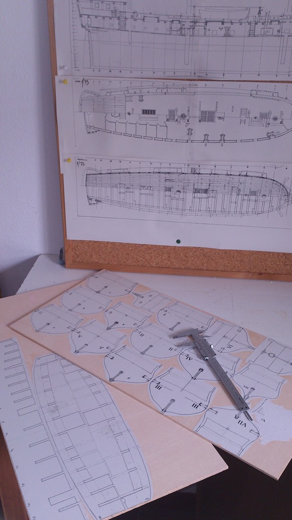

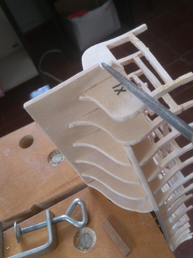

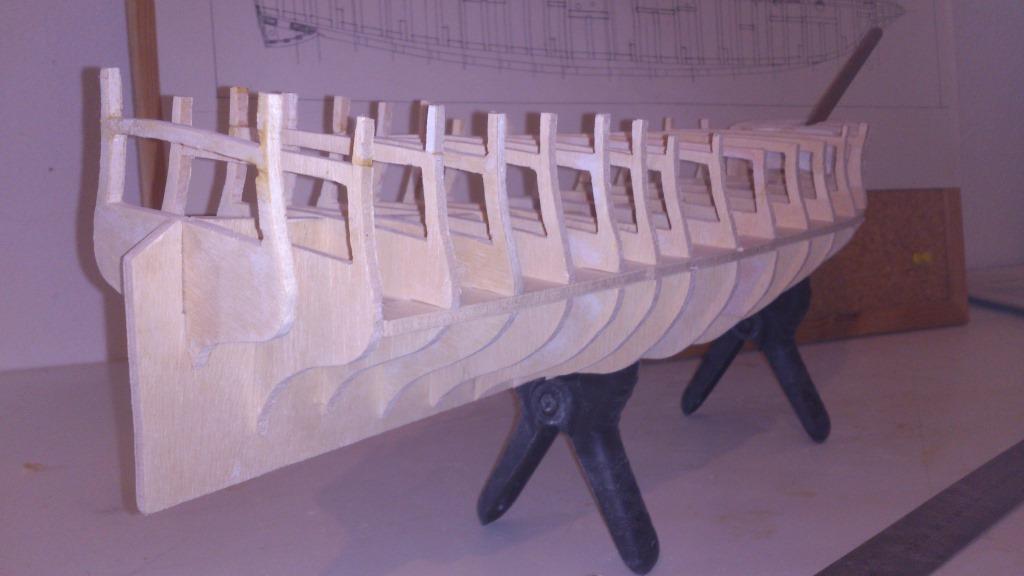

Traslado de las cuadernas y quilla a un tablero de contrachapado de 4,5 mm.

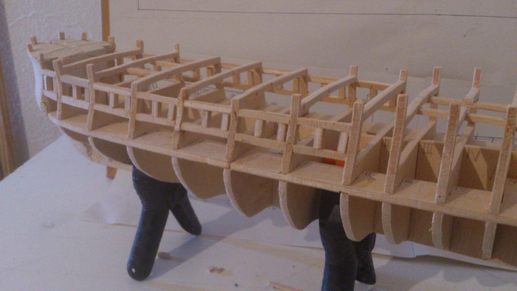

He optado por dejar los falsos baos de las cuadernas, para aprovecharlos como baos funcionales para la cubierta.

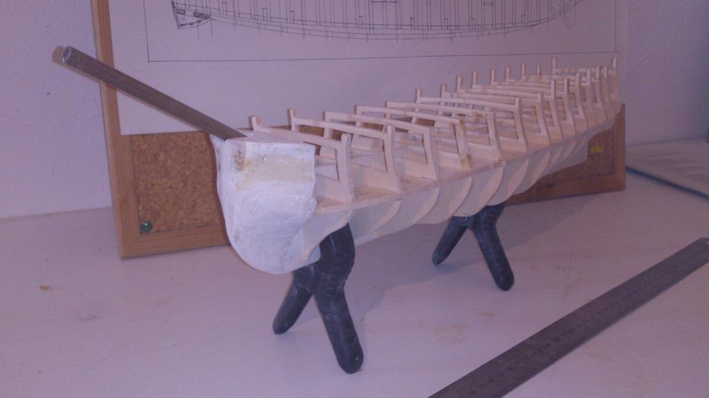

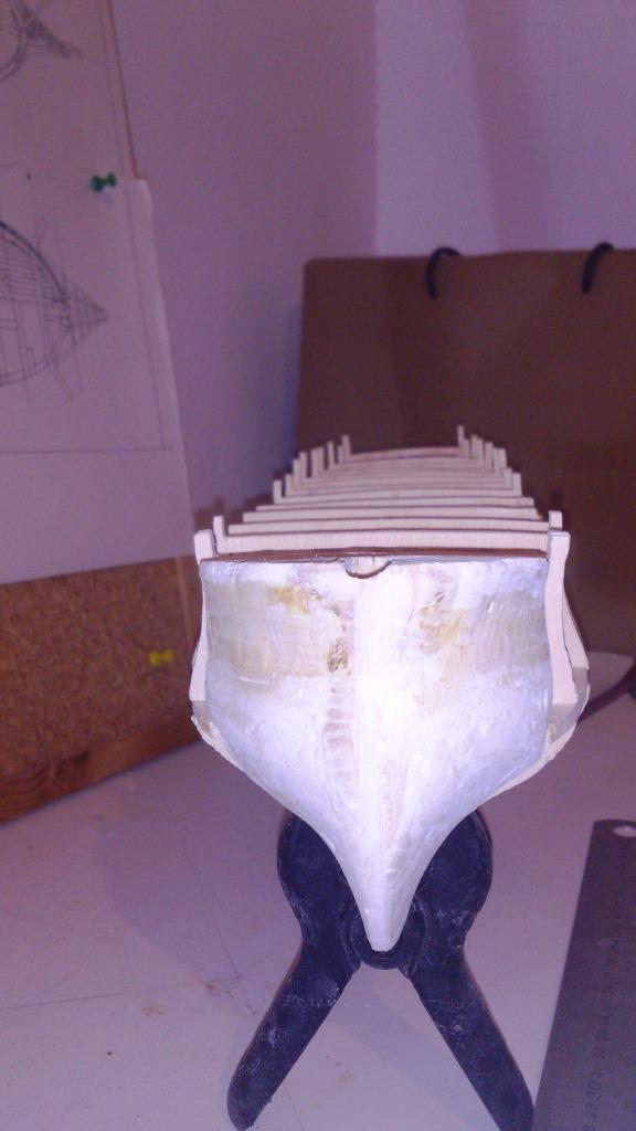

Ahora estoy tratando de darle forma a la proa con la lima. La he macizado con restos de contrachapado y masilla reparadora. Aún estoy en ello.

Hola Miguel Ángel.
Eres el primero que inicia la Descubierta con mis planos y lo publica.
Me alegro y cuenta conmigo si necesitas alguna aclaración.
Parece que has optado por la primera versión del plano de formas pero con los baos de la segunda versión y al parecer con el arriostramiento horizontal de la primera.
Lo que no te impide adoptar la peineta de la segunda versión.
Espero que hayas comprobado bien la simetría , esto no es un kit y los planos a mano no son de autocad ni el corte es laser, hace falta asegurar bien la geometría, al menos si se quiere sacar un casco simétrico.

Después de unos días sopesando alternativas, finalmente he decidido seguir adelante con esta versión ya empezada como la Atrevida, con la idea de usar materiales más modestos que me permitan coger práctica para así encarar a su gemela Descubierta (a la que no renuncio construir) con maderas más nobles.
Pero dejemos las declaraciones de intenciones y sigamos con la maqueta.

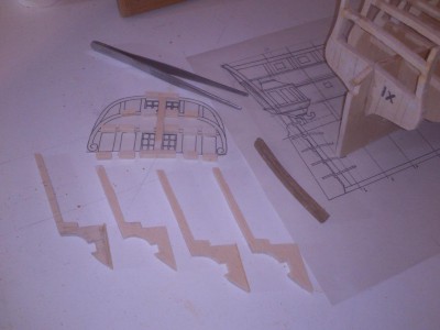

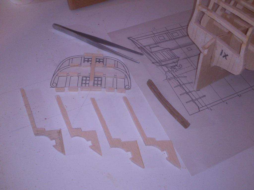

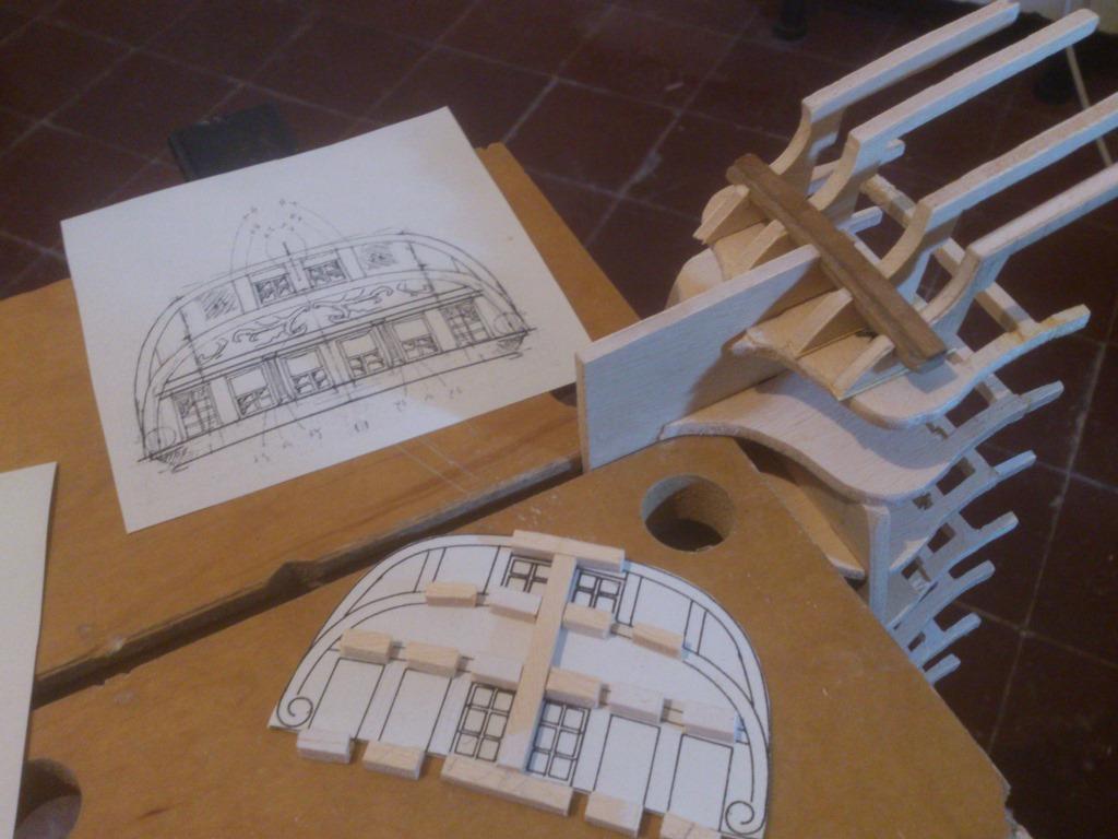

Aunque las cuadernas y la quilla son de la primera versión, voy a incluir la nueva popa. También voy a desarrollar un yugo lo más funcional posible. A ver qué tal me sale.
Tomando como referencia las notas de Leopoldofran, he creado un "yugo" con 2 listones de madera, los cuales los he curvado con el soldador antes de pegarlos.
Este yugo va engarzado en un rebaje que he practicado en la falsa quilla
Al construir la popa con el sistema de parales, utilizaré éstos para fijar el yugo a la cuaderna IX.
Así quedarían las piezas montadas, hasta el momento. El pequeño tamaño de la maqueta permite que se mantengan las piezas sin necesidad de refuerzos extras (o al menos eso espero)

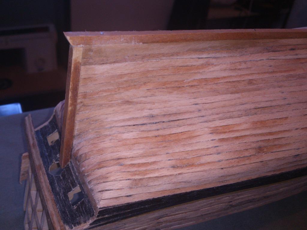

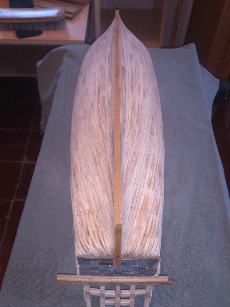

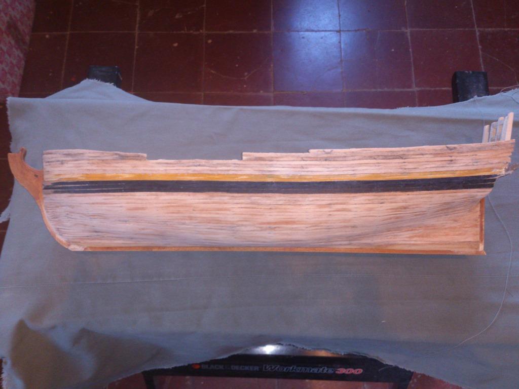

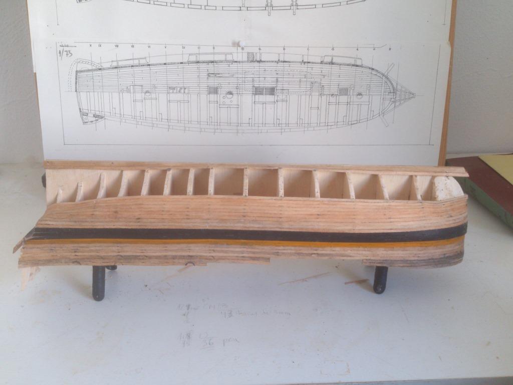

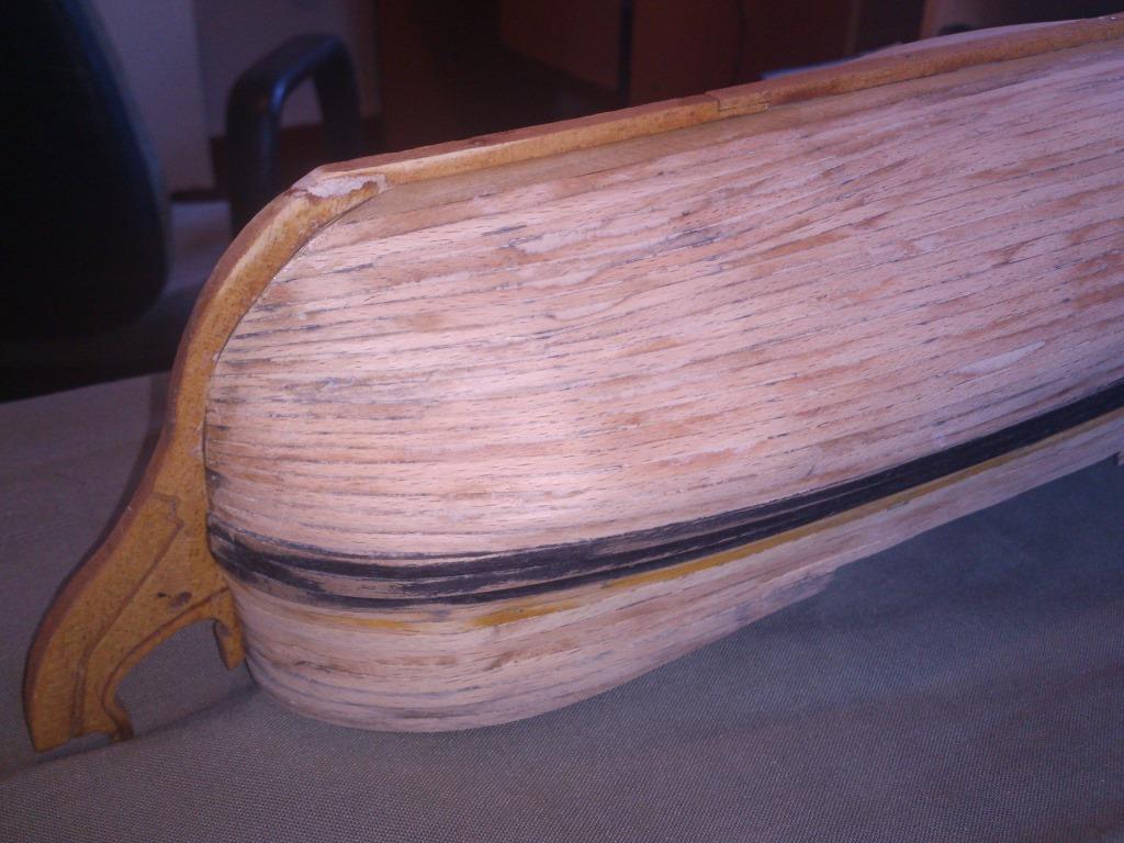

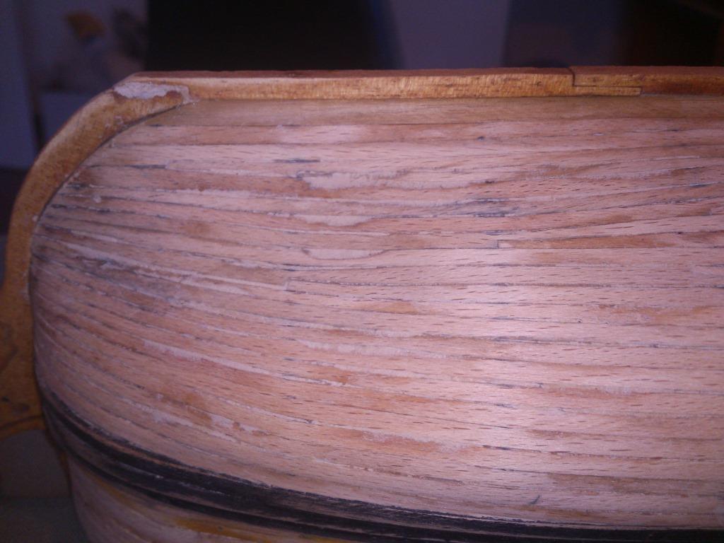

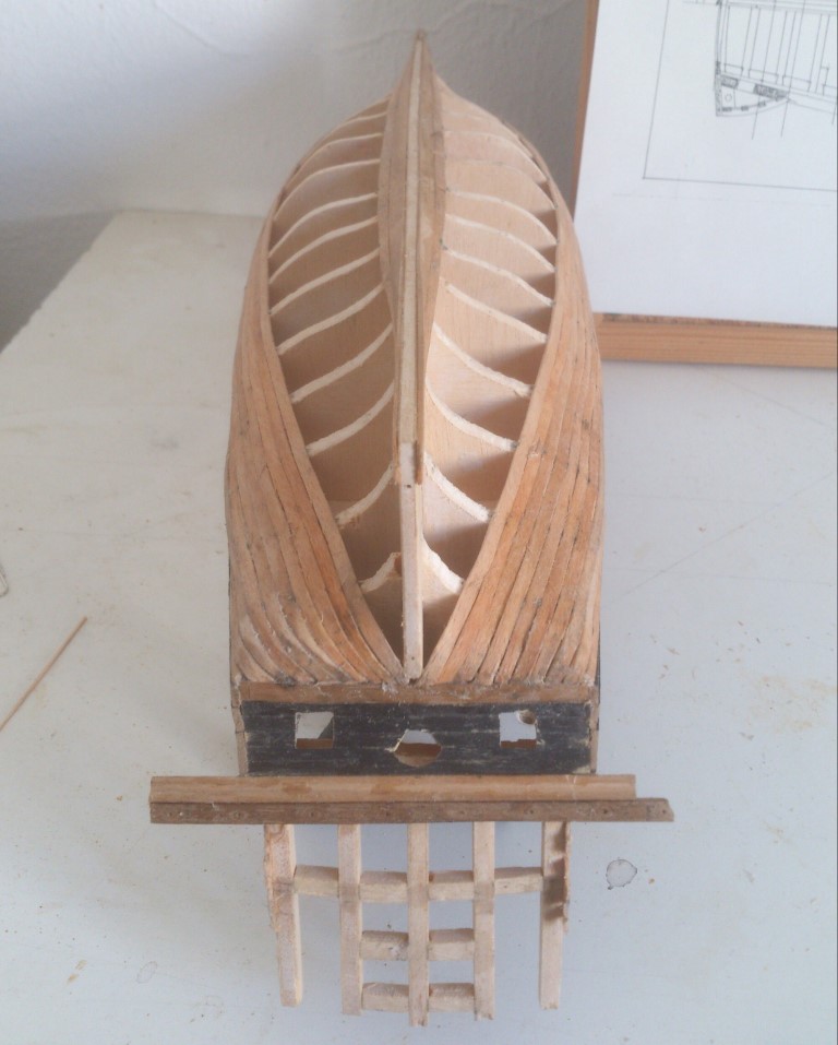

Actualizo el hilo para mostrar el estado de mi "Atrevida", en la que actualmente estoy con el forro del casco. Para la escala elegida, he calculado unas tracas de 3 x 1 mm. Por razones de disponibilidad en los comercios de mi zona, he usado tracas de madera de ramín, de AL.
Es la primera vez que la uso (desconocía esta madera), y seguramente será la última, pues es bastante mala (venía deformada y se astilla con facilidad). Sin embargo para el cintón he usado dos tracas de nogal de 4 x 1,5 mm (la diferencia de calidad salta a la vista (y al tacto).
La traca de apartadura es manzonia (de las que me sobraron de mi Nepo, de AL), de 5 x 1,5mm
Le he dado una mano preliminar de pintura a las tracas que van juntas con diferente color antes de pegarlas, para hacerme una idea. Después del lijado volveré a pasarle la "brocha".
He decidido forrar el casco sin colocar aún el tajamar, codaste y quilla. La idea es que así podré afinar los extremos de las tracas a proa y a popa con la lima, para que queden un conjunto alineado. Se puede ver un avance en las tracas que van desde el cintón hacia arriba, que terminan en el tajamar.
No es que me esté saliendo muy fino, pero espero que el lijado final disimule algo las imperfecciones.
Aspecto actual del forro con tracas de 3 x 1 mm de ramín
Vista del forro por la popa. Las tracas las he forzado para que mueran en el yugo. Tengo pensado tapar la unión con un galón o similar.
Por la proa, he procurado afinar las tracas para que quepan en el tajamar.
Mensajes: 5955
Re: Corbeta Atrevida (1789), escala 1/75
Hola Miguel_Ángel.
Supongo que piensas dejar la obra viva en madera al natural, pero no desestimes el forro de cobre, que puede hacerse con cinta adhesiva si hay de 7 mm. que creo que sí.
De cualquier forma me parece buena idea que forres como es debido porque da experiencia.
Por si te sirve yo necesité dos atunes a popa y una traca perdida a proa, y ten cuidado con el pantoque que es muy acusado. La traca de cierre yo la puse la tercera o cuarta a partir de la quilla que es donde menos se ve.
änimo que vas lanzado.
Mensajes: 2744
Ablanda con calor esta traca y supleméntala un poco, porque queda algo hundida.
Ello es debido a que te has quedado algo "corto" con la última cuaderna de proa (y asimétrica).
Despégala desde proa y vuélvela a pegar con el suplemento.
Controla esto en las siguientes tracas desde esta y en esa zona
Por lo demás vas muy bien, enhorabuena.

Muchas gracias a los maestros Lepoldofran y Llaut Mallorquin por vuestros consejos y ánimos.
Efectivamente, a estas alturas mi idea era dejar la obra viva sin pintar, tan sólo con un tinte a modo de barniz, pero si veo que el resultado final del forro no me convence, me plantearé lo del forrado de cobre.
Creo que seguiré el consejo de Llaut y voy a intentar despegar las tracas de proa para suplementar la última cuaderna, porque realmente me está saliendo una proa excesivamente afilada (además de estar algo asimétrica :oops: :oops: ).
Aunque la madera de ramín es mala, al menos se deja doblar con relativa facilidad. A ver qué tal me sale. :wink:
Mensajes: 5955
El consejo de Llaut es imperativo si vas a dejar ese forro visto.
Es difícil forrar con 1 mm. porque no deja espesor para lijar.
Si fuera mío le metería antes de lijar un chorro de cola de poliuretano por un agujero practicado en la cubierta entre cada dos cuadernas. Esta cola se va a escurrir antes de fraguar pero se pueden hacer varias inyecciones, sin pasarse que expande.

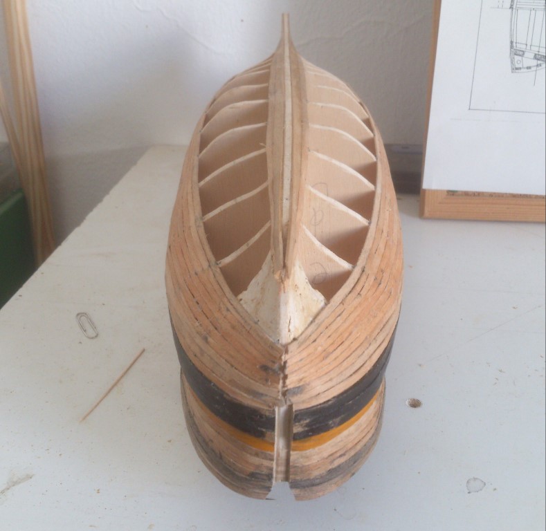

Bien, seguimos con mi Atrevida (por cierto, después de ver el modelo que ha puesto Leopoldo ya no volveré a quejarme de la madera de ramín :lol: ).
Tras cerrar el casco y colocar el tajamar, quilla y codaste, he usado masilla reparadora de madera para tratar de rellenar algunas depresiones que me ha salido en algunos puntos, y aunque el paso de la lija ha dejado la superficie razonablemente suave, queda evidente un antiestético rastro del relleno entre las tracas, por lo que definitivamente voy a probar a forrar de cobre la obra viva...

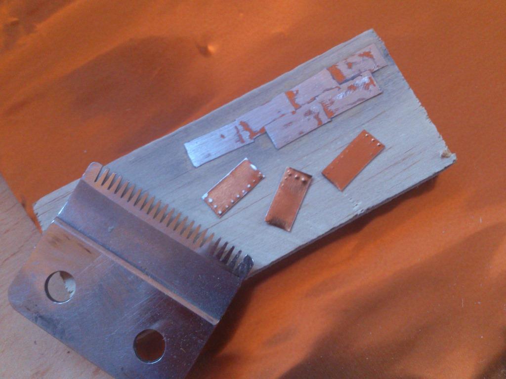

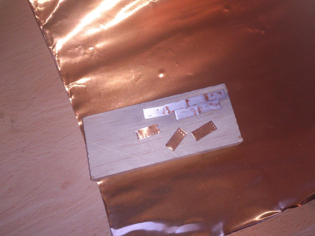

He comprado una lámina de cobre en una tienda de manualidades (10 euros el metro) para sacar las placas del forro. He cortado unas placas para ver probar hacer la imitación de los "remaches". A falta de una rueda dentada, he usado el peine de una máquina de cortar el pelo que tenía averiada. :?
No quisiera que la obra viva quedara con el aspecto brillante de un caldero, sino lo más parecido posible a cómo debía ser en la realidad. Por lo que he leído, el cobre acababa cogiendo una pátina verdosa, y eso es lo que busco.
Según me he informado, las láminas de cobre que venden para manualidades llevan algún tipo de tratamiento protector para evitar precisamente lo que yo quiero, que es que se vaya oxidando hasta coger una tonalidad verdosa.
Buscando la manera de eliminarlo, he lijado unas cuantas plaquitas previamente cortadas, y me han quedado blancas, por lo que ya no estoy seguro si lo que me han vendido es una plancha de cobre o una lámina de estaño con un baño de cobre. ¿Alguien que hay trabajado con el cobre me podría sacar de dudas?
Mensajes: 5955
A mí me parece que forras muy bien, más con ramín verás cuando pilles peral.
Y tenías la dificultad añadida del espesor muy reducido de las tracas.
Estás a tiempo de hacer un segundo forro, a ser posible que no sea en sapelli, que tiene la veta demasiado acusada para esa escala.
El cobre requiere una superficie muy bien acabada para que quede bien y sobre todo no se despegue, puedes lijar y enmasillar, pero tendrías que hacerlo hasta la cinta para que no queden escalones.
Es curiosa la diferencia de color que tiene el ramin tuyo respecto al que yo conozco.
Mientras escribía has puesto otro mensaje.
La lámina de cobre de las cintas autoadhesivas tiene unas micras de espesor, pero no se va el cobre con un lijado suave. Al menos el que yo tengo , Masterfoil, pero no puedo recordar dónde lo compré.
El tratamiento químico para oxidar el cobre a verde puede dañar el adhesivo, pero hay quien lo ha hecho en el foro y le ha quedado bien, que recuerde, Mario V. en un Nepomuceno.
