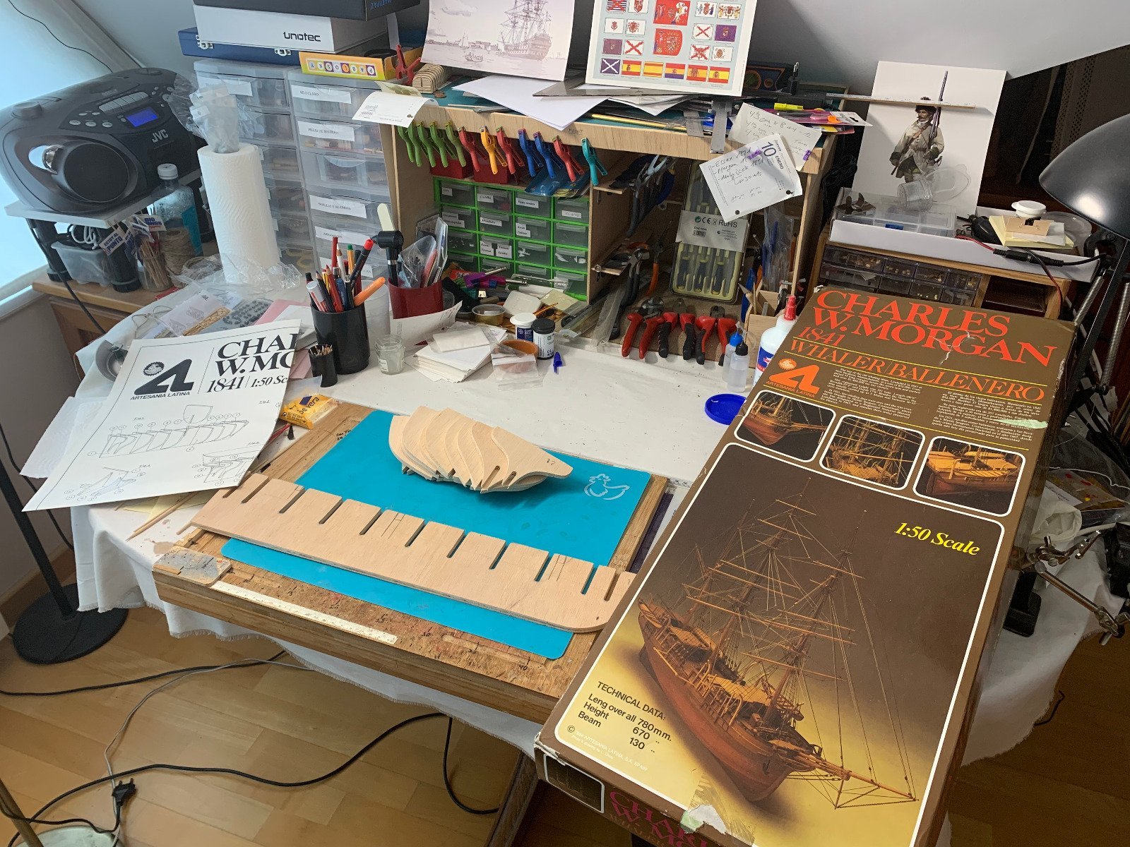

- Imágen de la película "Moby Dick" con Gregory Peck como Ahab
- 001(1).jpg (296.83 KiB) Visto 30375 veces
- Kit antiguo, de los años 80 o así
- 01(1).jpeg (501.29 KiB) Visto 30375 veces

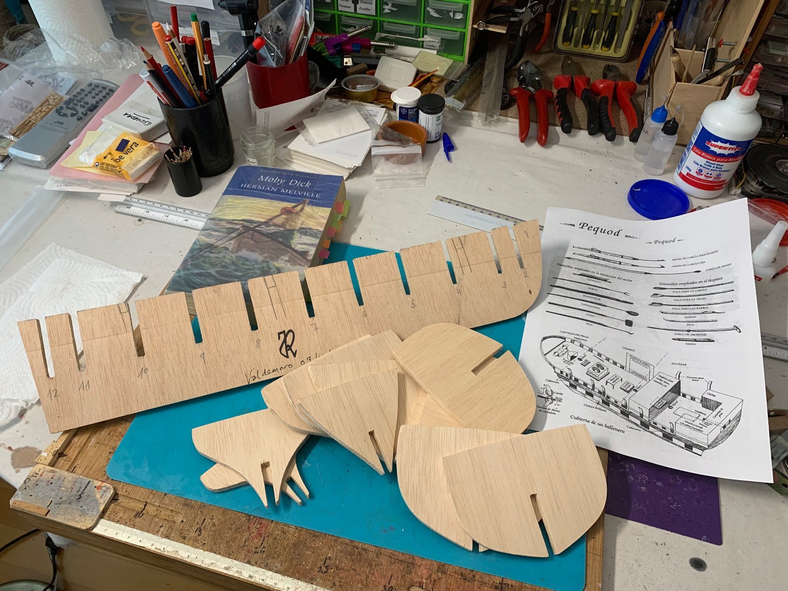

- Enderezando la quilla
- 02.jpeg (332.65 KiB) Visto 30375 veces

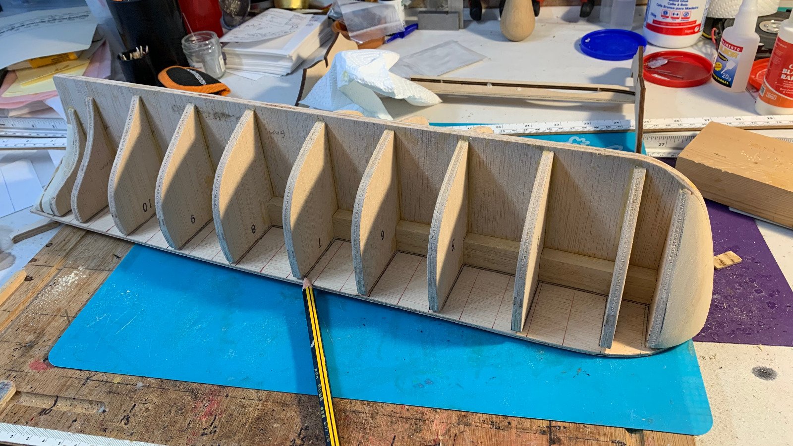

- Numeración y lijado
- 03(1).jpeg (493.14 KiB) Visto 30375 veces

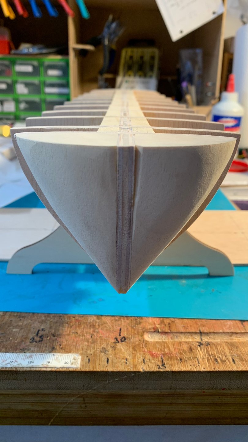

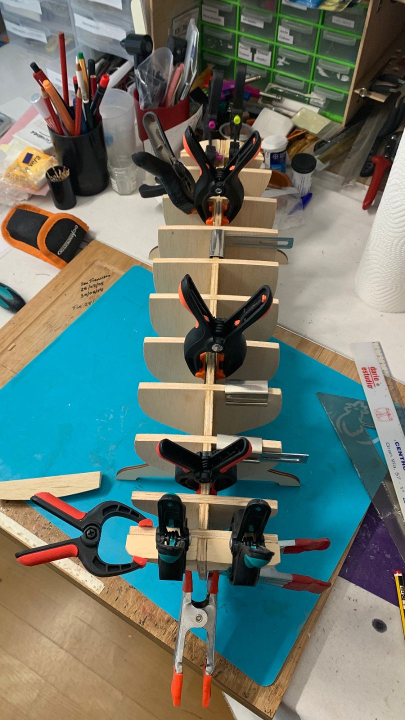

- Pegando las cuadernas a escuadra
- 04.jpeg (334.85 KiB) Visto 30375 veces

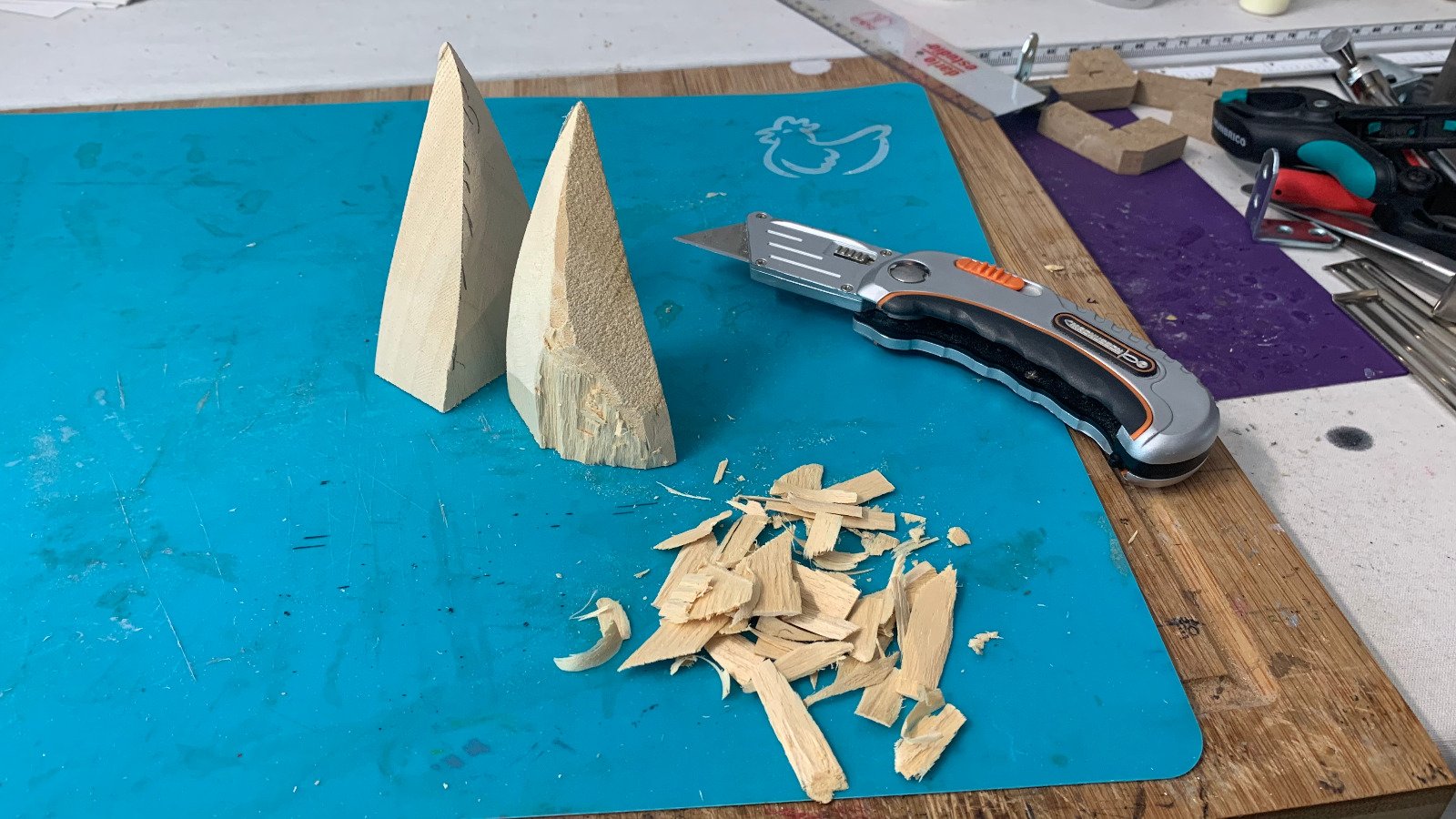

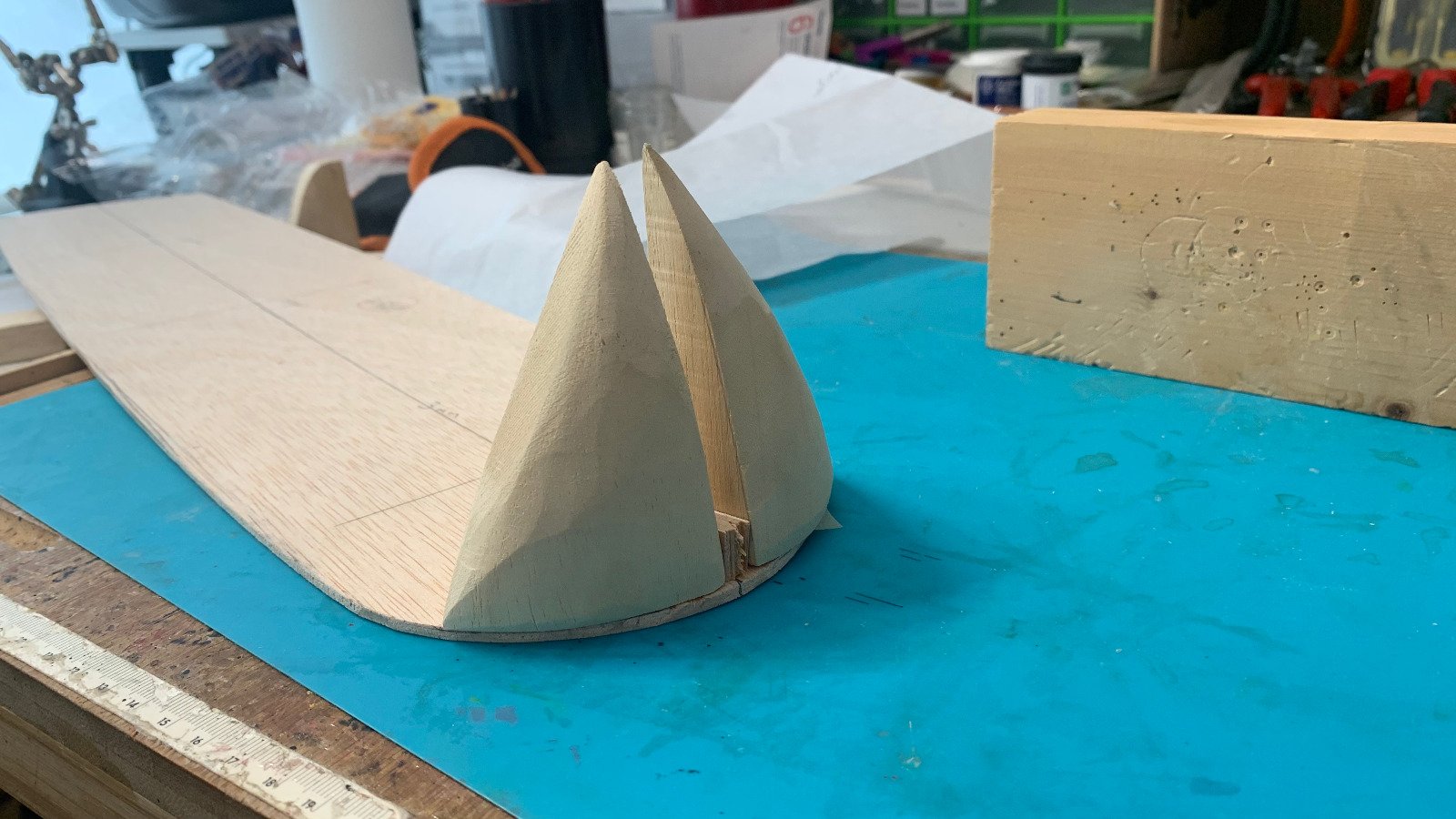

- Tacos de madera de relleno de la proa
- 05.jpeg (283.61 KiB) Visto 30375 veces
- No asustarse, están solo presentados para ver que se ajustan a las formas
- 06.jpeg (219.13 KiB) Visto 30375 veces
- Seguimos con las cuadernas y los tacos de relleno
- 07.jpeg (202.57 KiB) Visto 30375 veces
- Alineación perfecta!!!
- 08.jpeg (151.98 KiB) Visto 30375 veces
- Esto es una alineación y no la del Real Madrid!!
- 09.jpeg (161.18 KiB) Visto 30375 veces

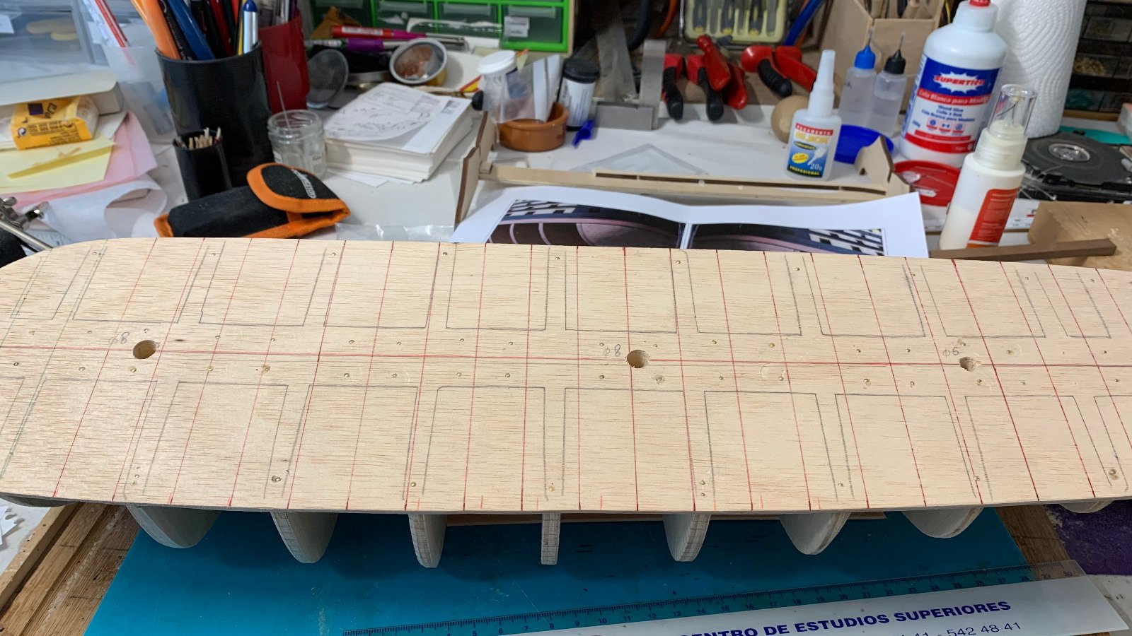

Ahora que tengo un ratillo os pongo otra tanda de fotos del proceso que he seguido con el Pequod.
Básicamente ha sido:
La cubierta.- Le hago todas las marcas necesarias antes de pegarla en su sitio, para ello me sirvo de papel cebolla en el que copio la forma exacta y todos los detalles desde los planos. También la posición de las tracas para poder clavar los alfileres en su sitio. Otra cosa interesante es marcar los inicios y finales de las chapillas del forro para que queden bien alineadas.
El forro del casco.- Hago el afilado de la popa para que al pegar las tracas se conserve la anchura del codaste. También hago unos refuerzos para poner en cuadernas alternas que me darán más rigidez al casco al tiempo que me sirven para que las tracas asienten con mayor solvencia. Además como voy a hacer uniones en "rayo de Júpiter" necesitaré más superficie de contacto para dichas uniones.
Aunque va a ser un barco pintado y con chapado de cobre, el forro lo hago realista y no a lo "kit". Me lleva mucho más tiempo pero el resultado es más satisfactorio y me sirve para ganar experiencia en este sentido.

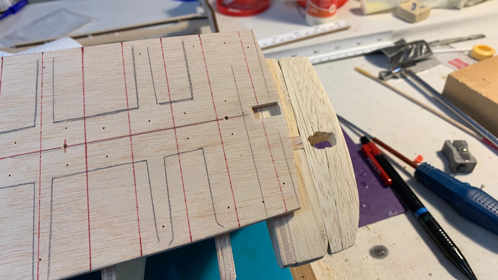

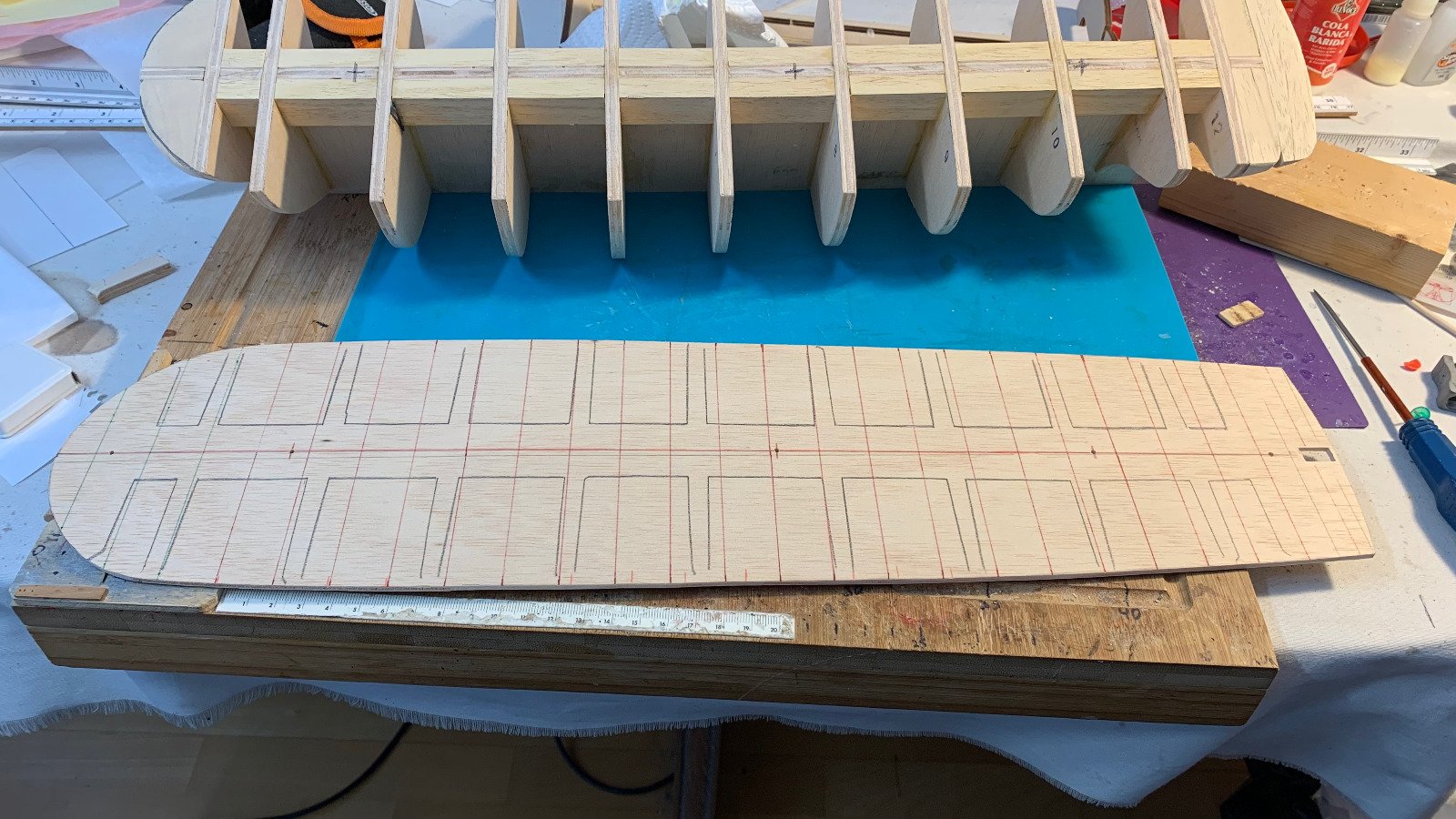

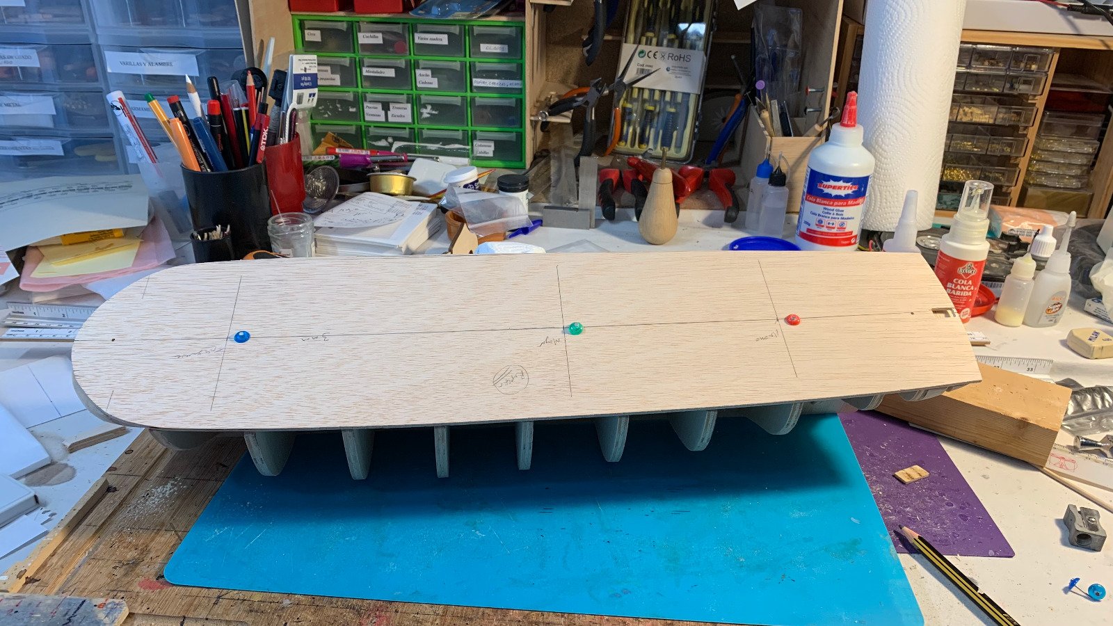

Ahí van las fotos...
- La cubierta según viene no encaja. Hay que rehacerla en base al plano.
- 10.jpeg (342.63 KiB) Visto 30284 veces
- Utilizo papel cebolla para calcar de manera exacta todos los detalles.
- 11.jpeg (286.82 KiB) Visto 30284 veces
- 12.jpeg (333.06 KiB) Visto 30284 veces
- Con todas las marcas. Crujía, cuadernas, inicio y fin de listones del forro, limera y mástiles, etc.
- 13.jpeg (320.58 KiB) Visto 30284 veces
- Taladro de los agujeros de los mástiles.
- 15.jpeg (314.51 KiB) Visto 30284 veces
- Taladro de la limera tanto en la falsa cubierta como a través de los tacos de refuerzo.
- 16.jpeg (333.06 KiB) Visto 30284 veces

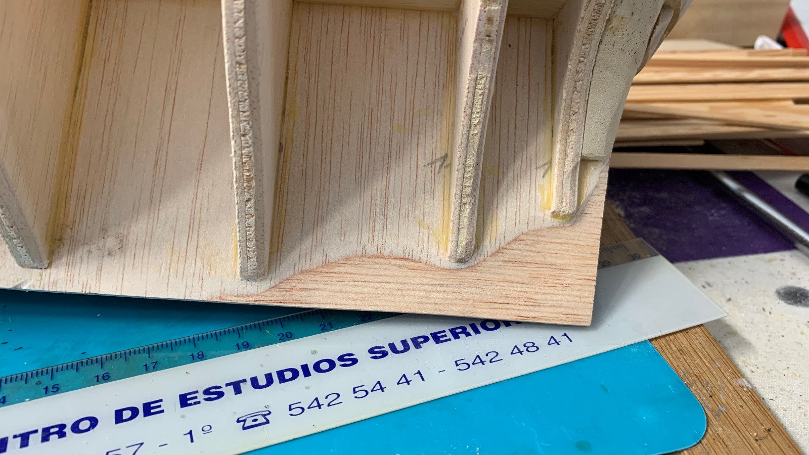

- Una vez pegada por el centro se observa el hueco que queda en los extremos. Es debido a la brusca, hay que clavarla para que asiente bien.
- 17.jpeg (369.73 KiB) Visto 30284 veces
- Refuerzos de las cuadernas. Me sirvo de plantillas de papel.
- 19.jpeg (365.01 KiB) Visto 30284 veces
- Rebaje de la quilla a la altura de la popa.
- 20.jpeg (293.2 KiB) Visto 30284 veces

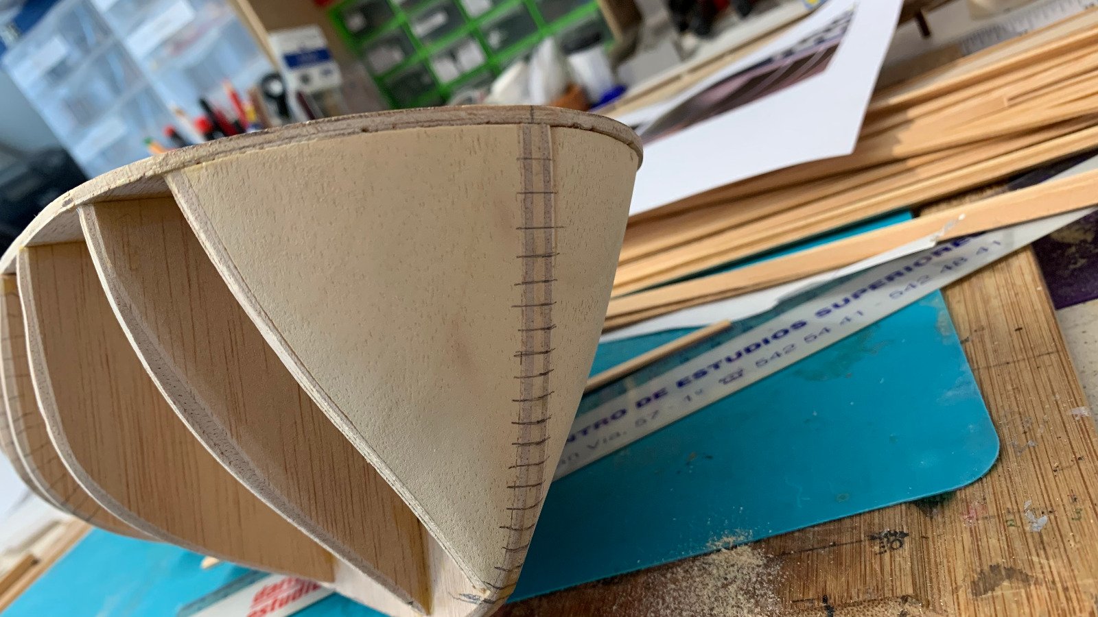

- Marco en proa a donde deben llegar las tracas.
- 21.jpeg (273.71 KiB) Visto 30284 veces

Algo así como que en lugar de llevar rueda de timón lleva una caña hecha de una pieza, tallada de la quijada inferior de un cachalote.
Jaime
Muchas gracias por tu interés y aportes, el vídeo de Tom Lauria es espectacular, precioso modelo. Además de Tom Lauria saqué la idea de hacer las velas con silkspan de mi Nepomuceno.
La apertura de estribor es el portalón de acceso a la plataforma de despiece y la lleva mi barco también. Con respecto a la rueda de timón, comentar que aunque el Charles W. Morgan la trae, el Pequod no. De acuerdo a lo descrito en el libro:
Capítulo 16. El barco
"Scorning a turnstile wheel at her reverend helm, she sported there a tiller; and that tiller was in one mass, curiously carved from the long narrow lower jaw of her hereditary foe."
Jaime
