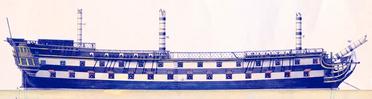

Leopoldo, el proyecto es de pantalón largo. La pintura es lo que menos me va a costar modificar. Estoy valorando pintarlo todo de negro, como he leído en algún texto que apareció en Trafalgar, lo del azul de los jardines por supuesto que no.
Y el resto pues modificar casi todo:. casco, arboladura, mesas de guarnicion, superstructura, posición y forma de troneras, jardines de popa, hacer en escala correcta enjaretados, escaleras, molinetes, faroles....
El hilo de Liberto lo leo y lo releo. Me basaré mucho en el.

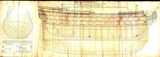

Pues a botepronto veo errores en cubiertas, en la toldilla no lleva lucernario y la longitud es incorrecta, en alcazarnla posicion del timon y el armario y la bitácora tienen que ir a proa del mesana, las escaleras para acceder a la 3a cubierta están mal colocadas, los dos enjaretados mal posicionados y la cubierta del alcázar tiene que llegas más allá del palo mayor, en el castillo sobra el enjaretado de proa y falta la salida de la chimenea de la cocina. En la tercera cubierta, la zona del combes los enjaretados están mal en número y dimensiones....
¿He encontrado el error que estás pensando?
Muy bueno, creo que sí, me refería a los enjaretados que los pone atravesados cuando deben ir a lo largo de la eslora. Tengo que mirar pero creo que en la toldilla no va lucernario. La rueda a proa del mesana no estoy seguro, mañana miro.
No existe el lucernario en forma de caja de bombones que le pusieron al victory. Ni aquí ni en el kit de la Surprise. En su lugar hay una gran caseta con camarotes.
La rueda del timon y la bitácora en los barcos españoles van a popa del palo de mesana , a proa de este va la escala de bajada a la batería inferior. En el plano que yo tengo no lleva cocina de hierro por lo que tendría dos chimeneas cuadradas orientables en un panel recubierto de mortero de cemento.
