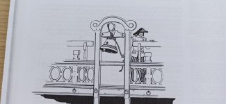

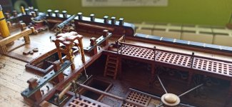

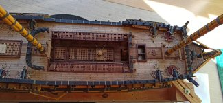

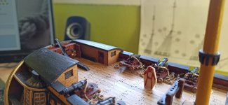

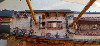

Buenos dias compañeros, retomo el Nepo después de muchos meses sin tocarlo, y ahora solo veo fallos!! pero así se va a quedar, he estado poniendo los adujados de los cañones, y voy a por las batayolas, pues luego va a ser complicado colocarlas cuando empiece con los obenques. Hice los armarios de banderas. Uno si lo he asegurado, el otro no podré hasta montar el mástil de la bandera, pues el eje lo tapa el lateral del armario. Hice el cabo que lleva la campana, para poder acceder a ella desde la cubierta inferior. Un saludo y virutas.
