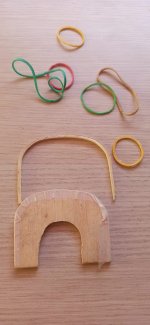

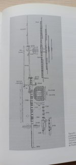

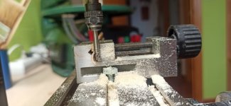

Buenas noches, ando investigando el tema de los mástiles, en el hilo de Jean Marie tiene una foto que me interesa, pero no se ve muy bien, alguien sabe donde conseguir planos, parecidos, para intentar dar forma adecuada, en el hilo de [mention id="757"]@MMP[/mention] sale también algo, pero no termino de aclararme, y en el buscador en la sección de planos, no me sale nada, Gracias de antemano.

No se si lo he dicho ya, pero lo repito, los archivos pdf con los planos no están a escala 1:1 sino mucho mayor, tenerlo en cuenta si imprimís para haceros de guía, los planos físicos si, salvo la vista real que es más pequeña del real, la planta y alzado, lo desconozco.

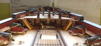

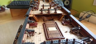

Bueno ayer fui a colocar las escaleras del Alcázar, y evidentemente como bien han dicho con anterioridad más de uno, si las pones como te indica el kit, debes de saltar el cañón, con lo que las he colocado laterales, no debe ser muy real, pero...es lo que hay. Luego le pondré barandilla igual que al pozo del combés, de momento creo que son demasiado delicados para ponerlo, lo dejaré con los agujeros preparado para luego solo introducir y pegar.

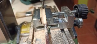

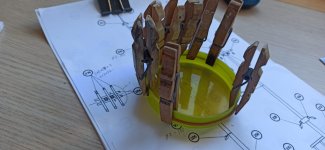

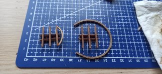

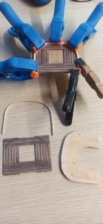

Seguimos, encontré varios libros de modelismo, y tras buscar y buscar encontré más menos la forma de los mástiles, con lo que me pongo a darles forma troncocónica, la parte final va en cuadrado, es la zona que esta desde las calochas hasta final. eso en los machos principales, los mastelillos, ya llegarán. Los mecanizo primero con un cepillo rebajo la mitad del grosor a rebajar, y luego en el taladro en el trastero, con punto de apollo, primero lima de hierro, para ir acabando con diferentes grosores de lija. Ultimos pases longuitudinales para evitar las marcas circulares.

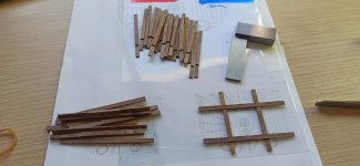

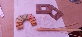

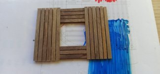

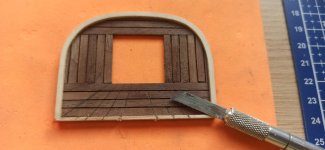

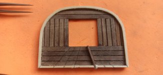

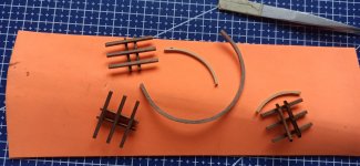

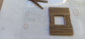

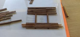

También voy haciendo las cofas, decido hacerlas como realiza Jean Marie, no con tanto detalle, pero si en construcción, para lo que rebajo a la mitad las tablas que conforman la base de la cofa, y para los refuerzos de perímetro, hago la misma operación que para los brazales, listones de 0´2 x 2 pegados y dados forma con una platilla.

Más fotos que no entraban en el anterior post, las cofas de Mayor y Triquete son iguales, la de Mesana más pequeña.

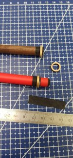

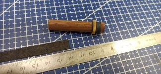

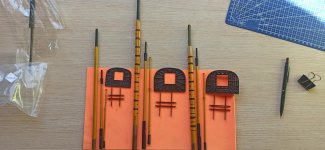

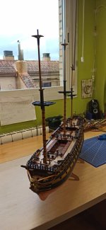

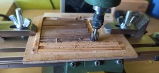

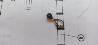

Buenas tardes, sigo progresando adecuadamente como dicen los profes, jejejeje...voy a compartir este trabajo con vosotros, pues creo que os puede servir, otros lo hacen con lija y paciencia, yo como a veces no tengo de lo segundo, dandole al coco, ( quizás en el foro ya este colgado, yo no lo he visto) pensé en hacer el rebaje semicircular de las Jimelgas con la fresadora y una fresa cilíndrica. El invento me ha salido a la primera, hay que dar varias pasadas pues mi fresa es pequeña. Primero hay que cortar longitudinalmente una pieza de una varilla cilíndrica del diámetro necesario, en este caso de 10 mm. luego en la fresa, o en su caso, taladro con soporte vertical, se coloca la pieza, el apriete se hace en la parte superior con tablillas para que la pieza a mecanizar corra libremente pero sin juego, ya solo ir jugando con la mesa de coordenadas para darle la forma.

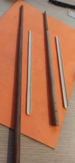

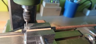

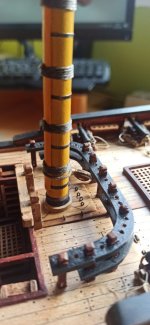

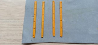

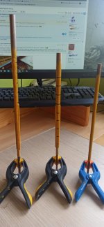

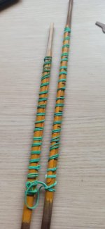

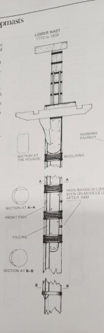

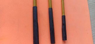

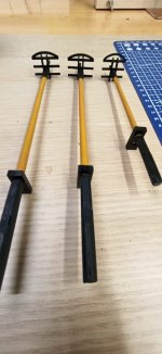

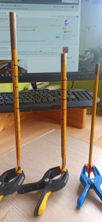

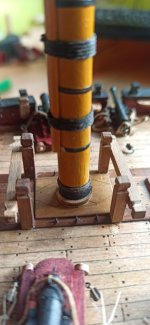

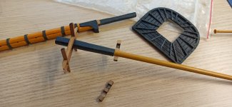

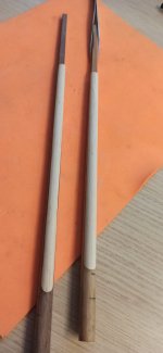

Seguimos con los machos de los palos, teñimos o pintamos con ocre y marcamos cada 20 mm para colocar los zunchos metálicos, los hacemos con tiras de estaño de las capsulas del vino, lo pintamos de negro antes de pegar con CA. y damos capa de barniz para proteger, ahora colocamos las jimelgas que previamente hemos trabajado los rebajes para la "reata", los refuerzos de cuerda, la frontal mas larga, y las laterales, para ello, voy por partes, y una vez seca la cola, añado la siguiente jimelga, con una elástica para mantener presionada contra el mástil.

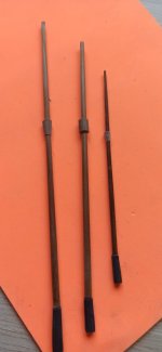

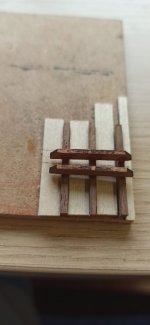

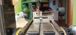

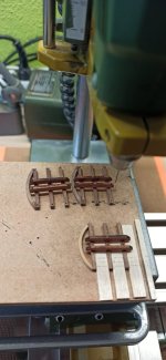

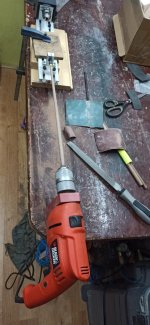

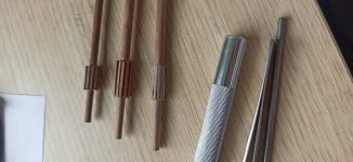

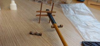

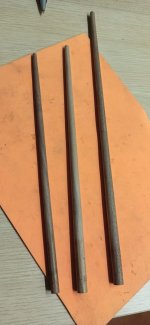

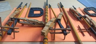

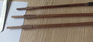

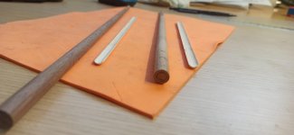

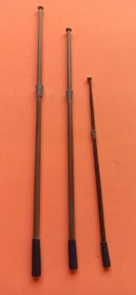

Atacamos los masteleros, creo que tengo buena y abundante información para construirlos lo más parecido a la realidad, y no meterme en mucho berengenal. Partimos de los palos cilíndricos, les damos conicidad con el taladro, y luego para los refuerzos de parte ancha hacemos de un taco de madera, algo mas ancho que el diámetro, lo cortamos a la mitad y fresamos con la esférica un canal para alojar el mastelero dentro, encolamos, y una vez seco procedemos a trabajarlo y darle la forma adecuada, octogonal pero no regular, la parte que va a proa es mas ancha y a mitad se rebaja grosor, como se ve en las imágenes. Hago las roldanas en la base, dos a cada lado, en lados a 45º a popa proa.
Para las cacholas de la cruceta del Mastelero con el Mastelillo, corto varilla de 1x1 a la medida justa y pego con CA, luego procedo a darles forma.

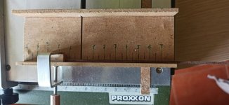

Y es que luego me gusta estas chuminadicas...jejejeje

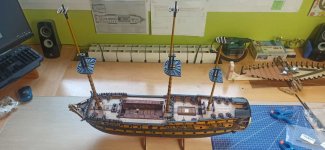

La cosa ahora va lenta, investigo mucho, miro muchas fotos, hilos y documentación para no liarla, los mástiles van cogiendo forma, un problema que se me presento, fué que al hacer las arraigadas de mastelero y mastelerillo, pues luego no entran los tamboretes, con lo que he tenido que cortar por la mitad, añadir una pequeña tablilla de 0,2 por el corte y encolar ya dentro del palo. Sin más, solución sencilla.

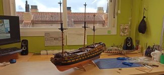

Sigo pasito a pasito, ahora no hay nada fijo, se van haciendo detalles, hasta colocar y encolar los machos de los mástiles, el Mayor me ha quedado con más inclinación de la que desearía y debería, pero...ya no hay solución fácil, así se queda. Las capas de fogonadura, las hago con el papel que amablemente me mando [mention id="28301" color="#00AA00"]@manuelsirgo[/mention], con él hice la capa del timón y ahora estos, podría haber quedado mejor si el aro inferior hubiera tenido mas diferencia con respecto al palo, por que hubiera quedado más "hueco". Las crucetas de los masteleros, las hago como se supone que eran, con la parte delantera circular, para eso tras meter los listones de 2x2 en alcohol toda la noche, procedo a colocarles en sus "moldes" que por diámetro me convence, aunque una vez convados tuve que darle más pues era escaso.

Más fotos que no entraban en el anterior, los masteleros y cofas están sin encolar, solo puestas para la foto, no podia resistirme, jejejeje y mi taller...
