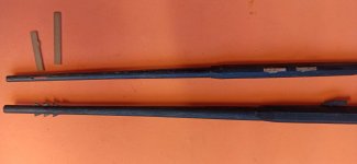

Pues ahora que lo dices si parece adelantado, creo recordar que está a escuadra, va a 90° mañana ya estoy revisando... gracias [mention id="28301" color="#00AA00"]@manuelsirgo[/mention]
Buenas Cristóbal, yo diría que es el mayor se ve con la misma inclinación que el mesana . Por cierto me gusta tu astillero se ve bien
bien equipado.
Las fotos a veces engañan pero da la sensación de palos y sobre todo masteleros un poco altos, a veces se producen errores en las cuentas y en los escritos. Hace poco tuve un error con la altura de un mastelero del Glorioso, me dí cuenta porque al comprobar si podía arriarse vi que pegaba en cubierta antes de salir del tamborete.
Veo que has hecho las crucetas del mastelero con arco anterior, tal como eran , y lo que las hace diferentes de las de otras marinas. En el modelo del Genaro del mnm tienen incluso arañas.
Tu taller tiene tan buen aspecto que voy a tener que bajar ahorita mismo a limpiar el mío que parece un desguace.
Buenos dias a todos, las fotos sinceramente no me preocupo mucho de ver el mejor perfil, jejeje, y si puede ser que den a veces malas visiones, otras nos descubren fallos que no habiamos apreciado, en el caso de los mástiles tienen la longuitud que marca en planos, pero a saber...los masteleros están sin colocar bien, están sobrepuestos, pero pueden ser mm . Las crucetas las he hecho asi, por que en varias publicaciones asi se ven y en el hilo de Jaime las hace por recomendación tuya Leopoldo. El Taller...jejejeje, es lo que tiene haberme quedado solo, al irse mi hijo a Valencia, tengo toda la casa para mi solo, y no termino de quitar lo azul ( es una cama en vertical) por si acaso, pero será lo siguiente...y entonces le daré una vuelta, lo bueno que tengo es que tengo mucha luz natural, cara Sur con vistas a Oroel...

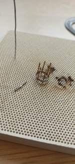

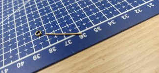

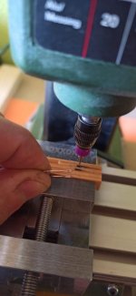

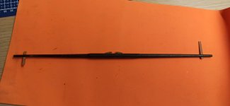

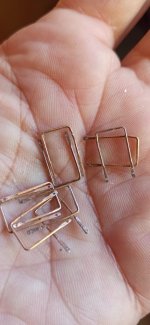

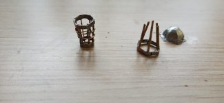

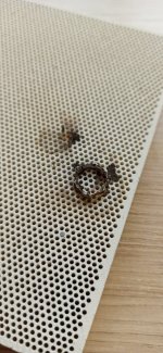

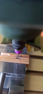

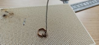

Gracias Paisano!! jajajaja...ayer y hoy en ratos le he estado dando a varias cosas, sigo con las vergas y sus detalles, he intentado hacer los fanales, bueno para ser la primera vez en soldar con antorcha, no esta mal, mejorará y ya veremos si los hago o los compro, la barandilla del pozo del combés y a........ donde irán los cois, les pensaba pegar hoy, pero he pensado que cuanto menos haya por medio mejor, hare los flechantes primero y esto se puede poner de lo ultimo, lo s he fabricado con grapas de la medida, golpeados los extremos para darle más anchura y taladrado a 0'6 para pasar el cabo que sujetará la red, y como el mejor lugar para pensar es en el monte, con el buen día que ha hecho, me he salido a pensar...un saludo a todos y virutas.

Gracias compañeros, me ha llegado al alma que me compares con Liberto, no le llego ni a la altura de la suela del tacón, pero es un buen aliciente, Liberto son palabras mayores en cuanto a todo. Bueno hoy estoy dandole vueltas a la maquina de acorchar, en el Cosntitution no la fabriqué y lo hice a mano, y recuerdo el marrón, "hacerla hoy es tenerla para mañana", creo que tengo los materiales, lo que no se si manual o eléctrica :think: ...Un saludo y virutas
Bravo por el fanal, eres un artista. A no ser que estés por ahí en la bici y tengas en casa un par de negros haciéndote el trabajo.
Lo de las grapas indica que las vas a poner en los pasamanos lo que está muy bien pero no sé cómo las piensas sujetar. En realidad las redes de trinchera iban en todo la regala y en las barandillas interiores, pero o se hacen muuuy bien o quedan mal. Yo no quedé muy conforme con las del glorioso.

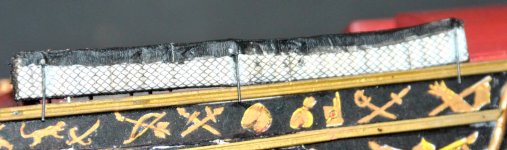

He visto varios modelos con las redes de trinchera, gracias por el nombre, y me quedo con el que realizó Jaime en el suyo, Miguel (MMP) también lo realiza, pero lo veo demasiado "recargado" con perdón :pray: ya se que para toda la tripulación hace falta mucha trinchera, pero...como ya dije no quiero hacer un modelo excesivamente realista, no de un kit, y si visualmente agradable y ajustado en lo posible a la realidad. No pido dibujos pues ya me lio bastante yo solo con otros hilos y con las enciclopedias, pero se agradece...
No se a lo que te refieres con barandilla, adjunto foto del modelo de Jaime, con su permiso, para que se entienda. Y si no me gusta como queda, con eliminarlo quitar las "grapas", emplastecer para tapar las ranuras, y volver a dar de negro, listo. No?

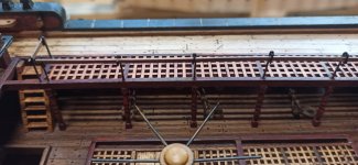

Pues en la tapa de regala, cada 12 mm +- he hecho una muesca con la lima de cola de ratón, ira con CA. si no quedan bien sujetos, la idea será hacer dos agujeros en cada extremo de las grapas, asi con una mini U que se introducirá en los agujeros practicados, pero espero que el CA haga su trabajo bien.

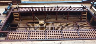

En cuanto a los botes, no he puesto los baos precisamente por eso, aún no se si irán fuera o los colocare dentro del Combes, quitando el cabestrante.

Si me permites una pregunta, ¿qué altura has considerado para las redes de trinchera? Me refiero a la distancia desde la cubierta hasta la parte superior de esta protección.
Por cierto, siempre las había llamado batayolas. ¿O hablamos de elementos distintos?
En mi Candelaria no conseguí que me quedaran los coys a gusto, por lo que finalmente sólo se me ocurrió cubrirlos con cinta adhesiva teñida para simular la tela embreada de protección.
La altura sobre cubierta no es medida fija, depende de dónde esté puesta la batayola, por ejemplo si es la de los pasamanos, que tu Candelaria no tiene, podría ser de hasta 1,20 m. En cambio en el alcázar en el que hay una borda de madera sobre la que va la red la altura es menor unos sesenta cm.
El término correcto no sé si es batayola, en realidad la batayola es la tabla superior del parapeto formado por horcas de hierro , nervios de cabo con aparejos, y redes. El reglamento de 1737 más o menos así lo descompone.
Yo también cubrí los empalletados con cinta de pintor simulando la lona, se resuelve de un golpe la fijación, horquillas batayolas y la mqlp.
Efectivamente Urruti, yo también siempre las he llamado batayolas, cuando me acuerdo del nombre claro!! jajajaja...pero como Leopoldo que es la enciclopedia forera, dijo lo de las redes, aplique el dicho, "donde hay patrón, no manda marinero". Ya tey lo dije en tu hilo, pero te lo repito, tu Candelaria me gusta mucho como te quedo, seguro que alguna idea solución te copio :dance:
Y cinta de carrocero? de pintor, esa de papel? con eso haceis la lona?? flipo...gracias. :clap: :clap:
:clap: :clap: :clap: Si señor!!! la verdad es que no se me habia ocurrido, y como dice uno, "no tiene que ser, tiene que parecer!!" me gusta tu idea Leopoldo, mucho más sencillo que lo mío, y al final no se ve, es trabajar a lo bobo para algo que al final no se va a saber realmente como se ha hecho. Gracias Maestro. Un saludo y virutas.

Buenas tardes, veo que has puesto piezas de artillería en el castillo de Popa, creo que todos los que hemos hecho el Nepomuceno lo hemos pensado y no nos hemos atrevido a hacerlo, también has cambiado la posición de las escaleras, con muy buen acierto.
Cuanto mas detalles mejor, cada vez que me pongo al día, me gusta más tu modelo. Enhorabuena.
