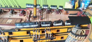

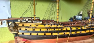

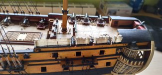

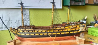

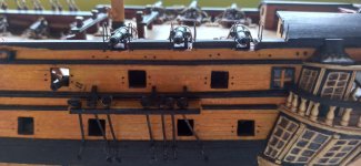

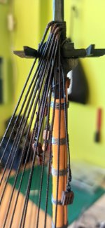

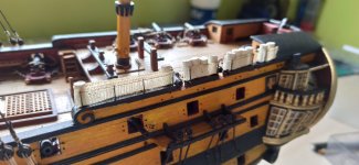

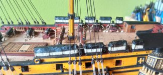

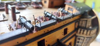

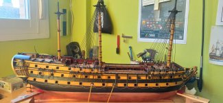

Buenas compañeros, seguimos con los obenques, ya colocados los tres palos. Antes de poner los acolladores de Mesana, coloco los soportes para las redes de los coy´s, los "tapo" como bien dice [mention id="757"]@MMP[/mention] con papel de las cajas de los zapatos, como no era negro, lo tiño con cola diluida teñida de negro y nogalina, lo aplico con pincel. Como veis en las fotos, los coys son varilla de 5m pintada de blanco sucio, y cortada a la medida, los de los extremos los perforo y clavo en la tapa de regala para mayor seguridad. Los soportes también van taladrados para el paso del cabo que sujete la red, y para su sujección en la regala.
    127,4 KB · Visitas: 14.958
    106,3 KB · Visitas: 14.953
    152,3 KB · Visitas: 14.953
    157 KB · Visitas: 14.954
    361,5 KB · Visitas: 14.953
    288,6 KB · Visitas: 14.953
    184,8 KB · Visitas: 14.953
    274 KB · Visitas: 14.953
    162,3 KB · Visitas: 14.954
    235,1 KB · Visitas: 14.955
    186,6 KB · Visitas: 14.956
    211 KB · Visitas: 14.955
    318 KB · Visitas: 14.955
    276,1 KB · Visitas: 14.954
    372,9 KB · Visitas: 14.954
    362,8 KB · Visitas: 14.955
Muy bonito, ya casi lo tienes. Ahora que he terminado el mío y he sufrido con las cabillas... Al ver el tuyo me ha dado tic nervioso. Hay cientos ......
:lol: :lol: :lol: [mention id="35159"]@Grumetillo83[/mention] que majo eres!!! me quedan muchos meses de curro aún y eso que ya tengo masteleros, mastelillos, cofas y mas cosas, pero...uffff...

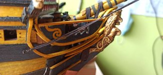

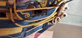

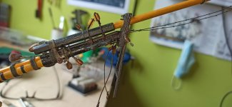

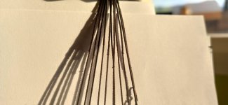

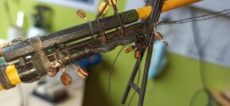

Bueno he estado aparejando el bauprés antes de colocarlo para que sea más cómodo, pero ahora me surge una duda,a la hora de colocarlo definitivamente para poder seguir con los stays, tomo como referencia el SJN del MNM y el alojamiento de la trinca del Bauprés es por debajo de las curvabandas, ahora se su nombre, groera, con lo que creo que va a quedar un poco raro, no? sin embrago en el V74 lo lleva en la zona donde van las gambotas. Aún estoy a tiempo de poder cambiar, como lo veis??
Gracias por los aportes. Un saludo y virutas

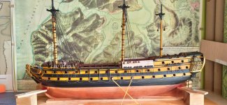

Bueno, tras consulta en foro técnico, no hay nada claro, ni por época ni por país, no se sabe en principio cual es el motivo de la colocación de las groeras, ni de su cantidad, una o dos...seguiré informando. Tengo claro ahora sí, que irá en donde tenía idea de ponerlas. A ver el resultado...en breve fotos. Un saludo
Menudo SMA que has pillado. Hace poco pregunté sobre el asunto y me decías que era una pregunta muy técnica.
Bueno, las groeras pueden ser una o dos según el porte y las manías, y pueden ir debajo de las curvabandas, en medio o por encima. En el Nepo gracias al modelo del museo no hay duda
Leopoldofran dijo:
:lol: :lol: :lol: :lol: ya te digo amigo Leopoldo!! tengo claro que no quiero aparejar como los planos de Artesania, lo siento, pero es muy escasa y seguramente que poco de fiar, tampoco quiero lo de Jean Marie que me parece excesivo, aparte que le quedan años para acabar, ni montar toda la jarcia incluso la de combate como esta haciendo [mention id="757"]@MMP[/mention] con lo que tengo un serio problema, :lol: :lol: :lol:
Con esto no quito mérito, todo lo contrario, me parece digno de elogio, pero hoy por hoy, no estoy por la labor de pegarme años haciendo un KIT. Un saludo y virutas
Comparto tu opinión sobre el detallado de un kit o de un modelo sobre planos. Además tengo tendencia a ponerme las botas de seguridad subirme a una silla y saltar sobre un modelo que tiene algún error gordo. Es por lo de las margaritas y el cerdo.

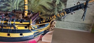

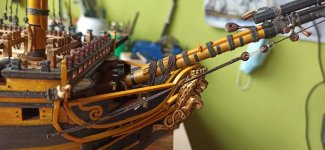

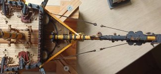

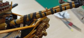

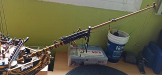

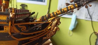

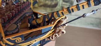

Bueno, Bauprés colocado, encolado y entrincado, con dos trincas. Ahora el tema es la longuitud del barco, creo que debo poner algo para proteger el bauprés. Un saludo y virutas
    118,7 KB · Visitas: 14.666
    170,2 KB · Visitas: 14.666
    141 KB · Visitas: 14.667
    194,8 KB · Visitas: 14.667
    127,6 KB · Visitas: 14.667
    133,8 KB · Visitas: 14.667
    151,4 KB · Visitas: 14.667
    139,3 KB · Visitas: 14.667
    141,6 KB · Visitas: 14.670
Vaya curro que le estas metiendo... yo el mío lo deje como decían las instrucciones... ahora quizás si le metería alguna horica mas.
Para que luego te diga el enterado de turno "y esto flota" :lol:
crisjaca dijo:
Buenas tardes a todos.
Buenas tardes Crisjaca. Mi opinión personal es que las andanas de tojinos del bauprés están muy adelantadas en relación con los ojos en el tajamar, con lo que toda la ligadura queda muy forzada hacia Pp. Solo como comentario, si las andanas de tojinos están bien colocadas en la longitud del bauprés ¿podría ser que éste se tuviera que insertar más en la cubierta?
A mi modo de ver las ligaduras del bauprés deberían de ir verticales desde el bauprés a los ojos del tajamar.
josu1 dijo:
Buenas tardes, muchas gracias por el aporte, sinceramente no tengo ni idea, todas las mejoras las he realizado a ojo de bien cubero, con lo que, demasiado bien se van ajustando los elementos. La idea no era la de presentar a concurso, simplemente mejorar un kit un poco soso. No llevo a rajatabla nada, ni medidas de cabos, ni de motones, etc...creo que para eso lo suyo es desde el inicio afrontar un "modelo de concurso" que como digo, en este caso no es.
Tengo un SMA en estado inicial y espero no llevarlo mucho más allá. Cuando con [mention id="28301" color="#00AA00"]@manuelsirgo[/mention] afrontemos el Sta. Caterina de Ancre, imagino que será otro tema, y ahí sí haremos lo posible para ajustar a medidas, y todo lo demás. Un saludo y virutas
Pensando ahora [mention id="13332"]@josu1[/mention] tú información le puede venir bien a algún otro usuario que quiera mejorar más que yo, otra vez gracias. Un saludo
crisjaca dijo:
Efectivamente, el que todos ya sabeis, me ha confirmado, y luego revisando el manual de Molinas...lo pone muy claro, con permiso del autor, adjunto captura las trincas, el manual es de libre descarga desde su pag .https://carlosys.com/blog/juan-molinas-modelista-naval/
Te cito a tí mlsmo [mention id="34116" color="#00AA00"]@crisjaca[/mention] en la pagina 24 de este hilo. En la foto indica que tiene que quedar vertical.
