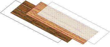

Como ya te han indicado, y fijándome en la imagen ‘037-1 Macarró F.Oller i V. Garcia-Delgado.jpg’, prepararía un sándwich con los siguientes listones:
1 listón exterior de 200mm de largo x 8mm de ancho y un grosor de 1.5mm
1 listón intermedio de 200mm de largo x 5mm de ancho y 1.5mm de grueso
1 listón interior de 200mm longitud x 8mm anchura y 3mm grueso
Pegaría los tres listoncitos con cuidado de que no sobre mucho pegamento y que el listoncito intermedio quede centrado entre exterior e interior. (Por comodidad y para probar, los pegaría con Imedio (de toda la vida), tiene su truco, pero algunas cosas las pega muy bien).
Una vez que tienes el nuevo listón- sándwich preparado, cortaría las 10 o 15 piezas y como dice Ramón les daría la forma tronco-piramidal con lijadora, para rematarlas con lija muy fina.
Para lijar, solamente empleo lijas de agua que pego (con Imedio) a un palito, resto de listones, etc para poder lijar con la forma adecuada. Es muy conveniente que para hacer un lijado con precisión, esta esté pagado sobre la superficie adecuada y no utilizarla sirviéndose del simple apoyo de la yema de los dedos. (Son obsesiones exportadas de otra afición).
Del pegamento Imedio se habla poco. Lo considero indispensable para muchas uniones que no tienen que soportar demasiados esfuerzos.

Finalmente me decidí por el sistema laminar, pero no con tres, si nó con cuatro piezas:
1ª de 13 mm x 8 mm x 1,5 mm
2ª de 6 mm x 8 mm x 2 mm
3ª de 13 mm x 5 mm x 2 mm
4ª de 13 mm x 8 mm x 1,5 mm
Resolví los útiles de centrado con una escuadra de carpintero y un par de listoncillos.
