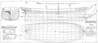

La referencia que dispongo serán los planos del bergantín goleta inglés Raven, realizados por el modelista Juan Colomar Torres.
