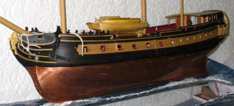

Pongo una foto de mi modelo en ejecución( un poco parado por la "pájara")
    273,1 KB · Visitas: 9.097
Demasiado nivel para mí. Es la Descubierta desde planos :shock:
¿Cómo has hecho el león rampante coronado?
Necesito ideas para el mio ya que no pienso poner el adefesio de perro-rana del kit.
Y el cobreado es una pasada también!!!

Hola Blue Nose, no es para tanto y se le pueden sacar unos cuantos defectos con facilidad.
El león está hecho... con todo. Primero hay que buscarse un trozo de boj adecuado lo que ya de por sí es un problema, porque el boj de verdad solo se vende en troncos que no se cortan así como así.
Hay que hacer un bloque escuadrado que pueda contener el león y dejarle un rabo para agarrar, es indispensable porque si no no lo puedes sujetar.
Luego le pegas en un lado un dibujo del perfil y en otro, coincidiendo, un dibujo de frente.
Con una sierra de pelo, preferiblemente eléctrica, recortas por el perfil dejando 1mm. de margen. Obtienes tres piezas que encolas con un poco de cola reconstruyendo el prisma.
Recortas usando la vista de frente, despegas los laterales y ya tienes una aproximación a la forma.
Luego necesitas una botella de coñac francés, una copa de balón y un pincel nuevo. Das una pincelada de coñac donde vayas a tallar, lo sujetas al tornillo de banco o lo que tengas y con un cúter y un miniformón vas tallando poco a poco. De vez en cuando das otra pincelada.
Si tienes y eres mañoso puedes usar gubias, yo las tengo ( valen un dineral) y casi no las uso.
Se talla muy bien con fresas "diamantadas" un taladro con muchas revoluciones conectado a la fresa con un flexible y mandado indispensablemente por un interruptor de pie. Te puedes hacer uno con un pulsador de timbre y unos trozos de madera.
No es difícil, hay que saber ver en el espacio y saber cómo es un león o un masacarón de león.
Yo no tallo más de media hora seguida porque si me canso cometo errores. Suelo tallar después del café por si sobrara coñac.
Este león tiene 14 sesiones de media hora. Antes de cada sesión hay que pensarse muy bien lo que se va a hacer.
Parece más fácil hacerlo en Sculpey pero creo que la principal dificultad que es saber cómo es y ver un poco en el espacio es la misma.
Tengo uno pendiente de hacer, lo mismo lo empiezo ya.
Hay un método más sencillo si no te atreves a tallar que es pegando chapitas con el contorno correspondiente dibujado, pero tiene mucho currelo de dibujo.
También hay impresoras 3D pero te tienes que hacer el archivo y es muchísimo trabajo, eso sí luego haces los que quieras, en plástico.
Se puede tallar en peral, en acebo, y en otras maderas, incluso aunque no parece adecuada yo hice una sirena con los brazos separados del cuerpo en caoba cubana.
El forro es fácil de hacer pero los troqueles para los clavitos se las traen , puedes ver todo ello en mi hilo.
En cuanto a pintura Llaut es pintor así que ...
