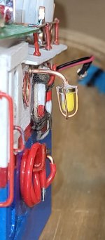

Las he puesto amarillas por lo de la luz clásica y he hecho una jaula para que con la pesca no rompan los faroles. Las luces de orizonte blanca roja y verde

La teoria esta bien pero soy muy torpe. Si pongo la luz roja sobre blanca es pescando en faena pero tengo tres luces y no dos, bueno imagino que la blanca va abajo del todo y las otras dos , no se las he puesto así y ya no las cambio.
¿O si?

Las luces roja y verde deberían tener un angulo de 22,5 grados hacia popa del través de Br. y de Er. respectivamente. Aparentemente esas que están colocadas están exactamente al través, a 90 grados desde la proa, desde la linea Pr.- Pp.
Como bien ha escrito Jolobe "Luces de costado 112,5° cada una Verde (estribor) y roja (babor), desde proa hasta 22,5° por popa".
El problema, es que el cajetin destinado a las luces de navegación, esta dimensionado para unas lamparas más pequeñas, de tal forma que no se ven si estas a más de 22,5 grados a popa. Al poner los leds que se pasan de escala, la visibilidad de estos es superior a los 22,5 grados.
O pones unos leds más pequeños o haces más grande el cajetín o simplemente te olvidas de SMA y ya están bien.
Con respecto a las luces de navegación y pesca te explico.
Una cosa son las luces de navegación que son 4, babor, estribor, tope y alcance. cada una con sus ángulos correspondientes.
Por otra parte, están las luces de pesca, totalmente independientes de las anteriores. En un mástil, debes de poner tres luces todo horizonte, es decir que abarquen los 360 grados, visibles desde cualquier punto. La más baja, será la blanca y sobre esta irán la roja y la verde. Según el tipo de pesca se encenderán las luces correspondientes. La blanca siempre, la roja si está faenando y la verde si está arrastrando.
Si es de día, te olvidas de todo esto y pones los dos conos. No se si es norma general, pero por mi zona, en embarcaciones de poco porte, de día sobraba con colgar en capazo que quedase bien visible.

Afirmativo, todo lo que comentas. La señal diurna un capazo o en general se denominaba cesto, por generalizar.
jolobe dijo:
Me tendré que despedir del SMA los ledes me resulta muy complicado el cambiarlos para ponerlos y conectarlos tuve que hacer taladros y al poner otros más pequeños se verían los taladros.
Entiendo do que le mejora que hice en los faroles no es un comodín para mantenerlo cuando hablo de mejora no me refiero a pintarlo.me refiero al refuerzo de cobre para que no se rompa el cristal
