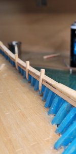

Duda de pintura.
Estoy con los pasamanos de regala ( creo que se llaman asi) mi duda es los pinto antes de colocarlos sobre la borda y luego tanto la borda, los durmientes de regala como los pasamanos van en blanco, que hago pinto la parte baja de los pasamanos de color azul como los barraganetes y la superior blanca o todo lo relacionado con los pasamanos en blanco.
En la última foto se entiende Major de lo que estoy hablando
    127,6 KB · Visitas: 3.400
    87,1 KB · Visitas: 3.401
    146,7 KB · Visitas: 3.400
    9,3 KB · Visitas: 3.402
Llaut Mallorquin dijo:
Te falta el trancanil... lo vas a tener complicado.
jejejeje...Llaut creo que pides mucho, me suena que estos kit no llevan, y estamos hablando de una persona que está empezando con el modelismo, no le pidas peras al olmo hombre.
Yo lo montaría y luego con pulso pintaría como corresponde. Un saludo y virutas
El trancanil? No tengo ni idea que es. Como bien te han dicho soy novel pero siempre agradezco los consejos e intento aprender y si esta en mi mano ayudar
Lo de pintar lo haré como me dices a pulso y que hago blanco y azul o solo blanco.
bake dijo:
No te lo digo para fastidiar, pero creo que en este barco va a ser MUY dificil que lo pongas.
Es para que aprendas, como todos hemos aprendido para tu próximo barco.
Si todo son elogios, "No tendrás nada (bueno) y serás feliz" Como dicen los de la 2030.
Primero se pone el trancanil y luego los barraganetes (falsos).
Leopoldo pone primero los barraganetes desde debajo de la cubierta y luego agujerea el trancanil.
Yo soy más vago y lo hago como te he dicho al principio.
El trancanil es como el "rodapié" de una vivienda, sirve para "coser" o rematar las tablas que mueren en los costados y evitar que se levanten por la humedad.
También "cosen" los barraganetes y baos.
Igualmente impermeabilizan esa junta conflictiva (encuentro entre la tablazón y el costado) y evitan que el agua de la cubierta, se filtre hacia abajo.
Algunos en forma de "escocia", evacúan el agua hacia los imbornales para su desalojo de la cubierta.
En tu caso tienes una posible solución y es sacar el trancanil curvo con una plantilla de cartulina, que llegue hasta el costado.
Luego lo vas cortando en tramos de 6 o 7 barraganetes.
Lo presentas y marcas en cada trozo, el contorno de los barraganetes, recortas el cuadradillo en el trancanil y lo pegas; etc
Pero mucho curro.
Hay trancaniles enrasados con la tablazón de cubierta y otros puestos encima de aquella, que se interrumpen en donde existe un imbornal.
EDITO: Con la cantidad de imbornales que has puesto, olvídate del trancanil.
Salvo que:
Pongas el trancanil como te he dicho, "pasando" de los imbornales
Reduzcas el número de imbornales, por ejemplo a la tercera parte, tapando el agujero de los que anules por fuera, en la obra muerta
Después agrandas un poco los imbornales hacia arriba, a partir de la cota del trancanil.
bake dijo:
Duda de pintura.
Yo les daría un primera mano antes de colocarlos, total no pierdes nada. y sin duda los pintaría del mismo color, si una pieza la haces en dos colores creo que va a quedar regular eh. Aun no he llegado a ese punto. pero creo que lo haré asi como te digo
Llaut tengo muy claro que no lo has dicho para fastidiar, a mi se me puede corregir sin problemas y tal y como dices, si siempre se nos dice que lo hacemos bien aunque lo hagamos mal, nunca aprendemos ni mejoramos.
Por suerte en varias ocasiones me han dicho cosas que estaba haciendo mal y gracias a esas correcciones que he tenido que realizar creo que he mejorado.
Llaut en un primer kit, poner un trancanil, me parece de Cum laude, o como se diga, no todos cuando empezamos somos como Jean Marie, el francés del Nepo, ya vendrán más modelos y ya les pondrán trancanil🤣🤣🤣🤣🤣. Venga que la cosa marcha, cuando dentro de unos años veíais los primeros hechos, os echaréis a 😭😭 o a reír, yo el primero le tengo en urna con muuuucho cariño, a pesar de no tener trancanil, y tener los clavos y maderas bien relucientes y brillantes🤦🤣🤣🤣 . Un saludo y virutas
