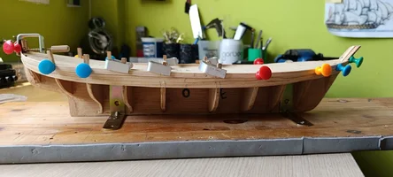

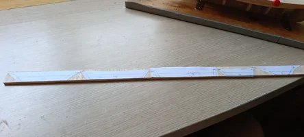

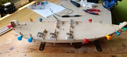

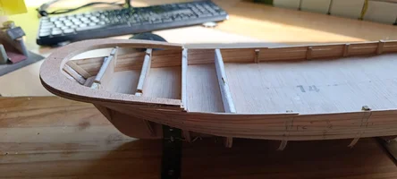

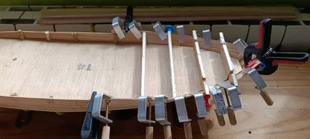

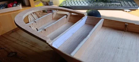

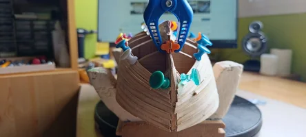

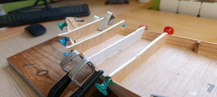

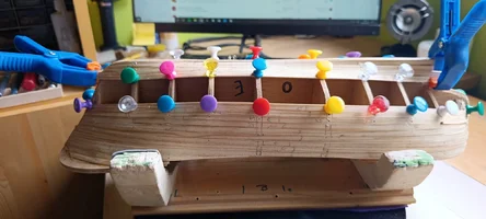

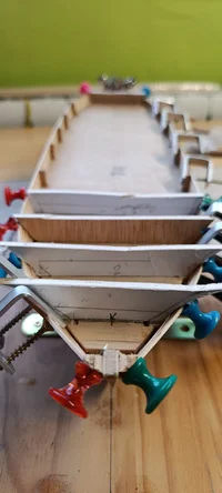

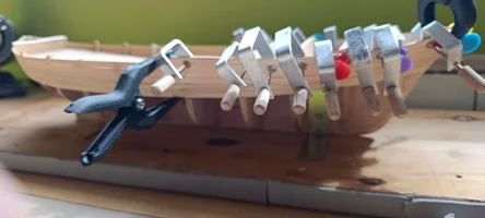

;) 🤣 🤣 los que ya me conoceis, sabeis que tardo poco en terminar unos y empezar con otro, para relajarme del HMS Erebus, que la verdad es me ha sido o me es gratificante su construcción, hace días por Walapop encontre una merlucera que tenia rotos parte de los barraganetes, y desde hace años debía estar en un trastero, pues bien, lo compre barato, ya lo había hecho en mis tiempos jóvenes, pero bueno me apetecía repetirlo. Tenia dos tracas pegadas malamente, y la falsa quilla tenía cierto reviro, fallo de novato evidentemente, procedo a despegarlas y ponerlas nuevas, sujetar la falsa quilla entre dos ángulos metálicos alineados, así entra justa como tengo fotocopias de las cuadernas de su día, hago unas falsas sobrepuestas en cubierta para construir las amuras, luego las retiraré y pondré barraganetes en condiciones.

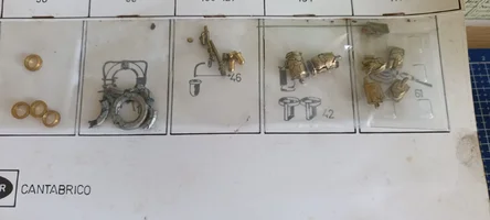

Del tiempo que tiene la caja y la mala conservación, muchas partes metálicas están destrozadas, como si hubieran explotado, pero no hay problema, las hare nuevas. La idea es abrir el guardacalor, hacer camarote capitán, y baño que creo recordar es una de las puertas traseras, la otra creo que desciende a bodega, tengo que estudiarlo. Pondre luces y...lo que se me vaya ocurriendo. Un saludo y virutas.
