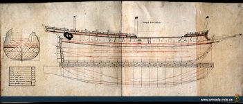

Como ya sabéis el Museo Naval de Madrid ha puesto en su pagina la colección de planos de que dispone, entre ellos está el del jabeque que estoy construyendo. Concretamente el plano ha salido del Cuaderno numero 53 de Jorge Juan, en este también se representa otro jabeque de 14 cañones que se puede ver en la pagina del MNM.
http://www.armada.mde.es/ArmadaPortal/page/Portal/ArmadaEspannola/ciencia_museo/06_documentacion--05_dibujos_tecnicos--coleccion-planos-buques" onclick="window.open(this.href);return false;
El hecho de disponer de este plano original hace mas “fácil” determinar que elementos son añadidos y cuales no, por lo pronto toda la estructura de la cubierta es añadida, es decir que es pura hipótesis, con lo cual da pie a construirla utilizando por analogía otros modelos que hay en el museo, como es el caso del Aventurero.
Otro descubrimiento que hecho recientemente es un modelo de este jabeque que se encuentra en el Museo Naval de Cartagena, sólo tengo una foto muy reducida, y es difícil saber si el modelo es de época o es moderno.
Adjunto el plano y la foto del modelo
