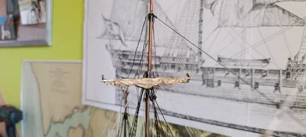

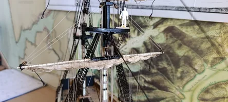

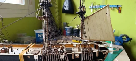

Buenas tardes, seguimos avanzando, con las velas hechas, bueno entre comillas, pues hay que montar motones en los puños de la escota, para poder recogerla, dejar todos los cabos montados antes de aferrarla, para ello, una vez envergada, procedo a mojarla para que el papel se deje hacer mejor, en este vide se ve, pero este es un pedazo de artista y tiene mucha práctica...https://youtu.be/g_m_VWzk4w8?is=_RZwnbBE6Gr_mDFv
yo no tengo ni la 1/10 parte e igual me estoy pasando. Ahh...se me olvidaba, para el paso de las argollas de los foques, el agujero en la vela, lo hago con una broca de 1mm golpeando por la zona plana para hacer un agujero cortado redondo, no por punzón.

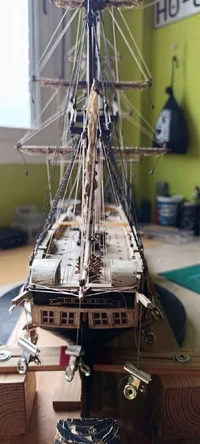

Me empieza a agobiar tanto cabo por medio suelto pero no queda otra. Creo que esta parte, es muy complicada de explicar y de documentar, osea que creo que pocas explicaciones voy a dar en adelante, además, casi todos los nombres de cabos, maniobras, motones,etc, los desconozco, ya estas altura no voy a ponerme a estudiarlos, sorry.

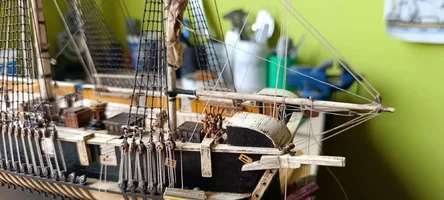

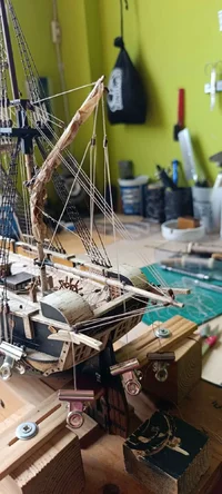

Evidentemente es mi versión del Erebus, desde el principio, intentando mejorar el kit, pero sin llegar a la perfección,de maniobras, amarres, etc, que no es lo que intento.
En este modelo estoy poniendo en práctica técnicas nunca usadas, y mucho menos practicadas, practico sobre el modelo, osea que...Un saludo y virutas

Grumetillo83 dijo:
Que chulas te han quedado las recogidas, parecen mas reales que las que vienen en el kit
las que vienen en el kit se pasa de escala por mucho, aparte de las puntadas que son de a metro, y recogidas seguro que quedan un truño. No se lo que opiais vosotros, yo lo tengo claro. Un saludo y virutas

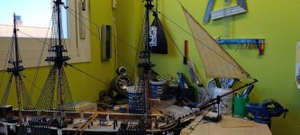

Que buenas máquinas te has agenciado [mention id="34116" color="#00AA00"]@crisjaca[/mention] para trabajar los hilos, eso es lo que ni tengo.
Te comento, he desmontado un toner de impresora BROTHER y la he despiezado, recuperado ruedas dentadas de varios tamaños, dos ejes metálicos y hasta ahí. De otro lado, un ventilador que dejó de funcionar, desmontado también y recuperado el motor electromagnético. Hasta ahí lo fácil. Ahora sacar de ahí un enrollador ya es harina de otro costal... 😆😆😆
Luysg dijo:
Ehhhh...que ha mi a costado 25 años hacermela, jejejeje...y el resto de máquinas casi que igual, pero mis primeros años solo tenia un taladro manual pajillero, y con eso he hecho mucho modelos. Las ruedas dentadas estarán bien, pero necesitarás varias iguales, luego el motor de un ventilador no va a tener "pitera" fuera para mover casi nada, mejor el motor de impresora, que lleva dos si no me equivoco. Un saludo y virutas

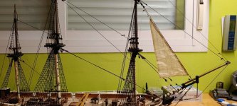

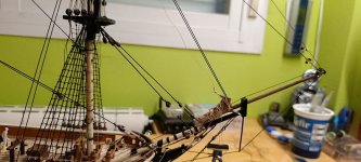

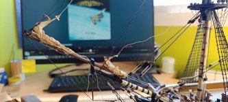

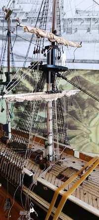

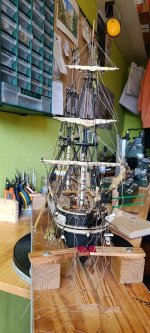

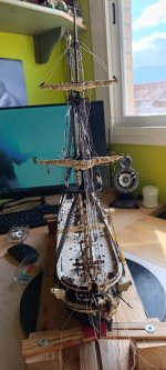

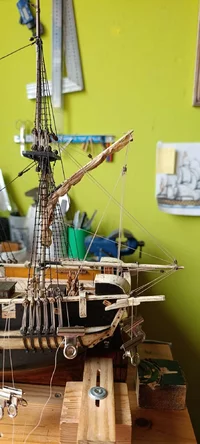

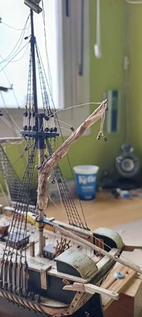

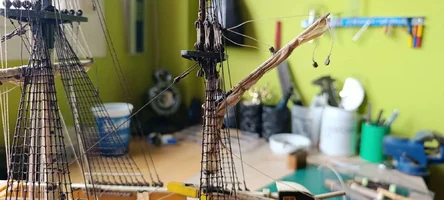

Bueno, empieza a ponerse la cosa complicada con tanto cabo, tensarlos luego todos va a ser otra historia, y tirar de un cabo para abajo, y cuando tensas ver que esta cruzado, enrollado, etc con otro, y tener que volver a tirar para fuera, y empezar de nuevo, ya sabéis de que hablo, tambien es verdad que es mi primer modelo con velas y no lleva todos las maniobras que debería, ya seria demasiado, creo yo, para este tamaño. Hay que ir creciendo pasito a pasito.
No se por que empecé a montar por el Juanete en vez de por la vela de trinquete, ya no recuerdo como hice en el Constitution, en palo mayor haré al revés, empezaré por mayor, gabia y juante a ver la diferencia. Un saludo y virutas
    160,1 KB · Visitas: 202
    202 KB · Visitas: 201
    421 KB · Visitas: 201
    278,2 KB · Visitas: 201
    227,7 KB · Visitas: 201
crisjaca dijo:
Tengo una duda existenciall :lol: :lol: estoy con los acolladores de trinquete, y cuando voy a montar el 9º ...pienso, joder 10 obenques para este barco? y solo dos burdas? ...no sería más normal 8 obenques, y 4 burdas, dos para mastelero y dos para mastelillo? no se, en lo que encuentro de grabados, fotos de modelos, etc, en cada uno sale de una manera, que opinais?
Un saludo y virutas

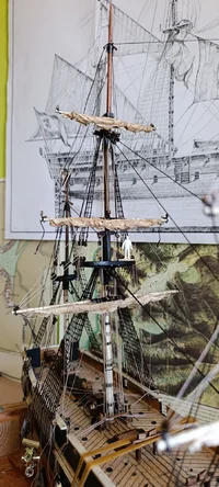

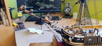

Buenas, una pregunta, que estoy con las velas. A la hora de tensar, se empieza de abajo a arriba no? Creo que es lo mejor, que me aconsejas a parte de paciencia 😂. Los cabos los marcas de alguna manera? Tengo todos puestos y ahora que están todos hacia abajo es algo lioso. Yo tenía pensado tensar primero la que sujeta la verga, luego las que dan horizontal y luego las que sujetan las velas de arriba. No sé,j jeje
Grumetillo83 dijo:
Como he dicho en los mensajes anteriores, empecé por juanete y fuí bajando, creo que es más lioso a la h de hacer racamentos, estrobos, drizas etc...de echo en mayor voy hacer de verga mayor hacia arriba. En cuanto a tensar, uffff...yo según acababa la maniobra, en la mesa lo metia por el agujero correspondiente, coloco la cabilla y paso chicote, sobrante, por la borda, con una pinza pequeña y el n de maniobra.Un saludo y virutas
Madre que inútil soy, acabo de entender lo que me decías. Zopenco de mi, tengo puesta la cabilla e intento hacer el nudo, cuando es mucho más fácil pasarlo por el agujero y luego meterle la cabilla. Creo que a partir de ahora lo haré así. Gracias.
Jajaja...no te sientas así, yo lo hacia como tú hasta hace un mes que alguien me hizo ver la luz! ;):ROFLMAO::ROFLMAO::ROFLMAO:y es muuuuuchisimo más sencillo. Un saludo y virutas

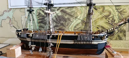

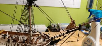

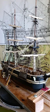

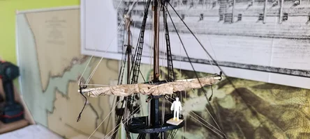

Bueno, Mayor montado con sus vergas y maniobras a falta de las brazas, que montaré lo último de las maniobras, he de decir que es más fácil empezar por abajo, es decir verga mayor, e ir subiendo. Creo que no voy a montar las bolinas, aunque no seria demasiado difícil, con meter el cabo en el rollo de la vela aferrada, estaría medio solucionado, me lo pensaré. Un saludo y virutas.
    336,9 KB · Visitas: 15
    94,3 KB · Visitas: 16
    148,8 KB · Visitas: 15
    167 KB · Visitas: 14
    258,1 KB · Visitas: 15
    257,2 KB · Visitas: 15
    324 KB · Visitas: 15
Buenas noches, me voy a poner con el mesana, y me surge una duda, el amantillo de botavara es único o va en pareja? Por lo que he investigado, al ir las velas aferradas si va montado, y se desmonta cuando la vela esta desplegada, en mi caso, al ir recogidas si deberia montarlo, por el lado de estribor, estoy equivocado? gracias
Captura del libro Enciclopedia Naval de los Modelos a Escala de Wolfram Zu MondfeldCaptura de pantalla 2026-04-10 001817.webp
    36,4 KB · Visitas: 7
Hola, no te puedo dar una respuesta categórica, pero que yo sepa y así va en mi reciente Sophie, el amantillo de la botavara va tanto por favor como por estribor, y aún las velas vayan aferradas la botavara entiendo que va levantada y por tanto con sus amantillos trabajando.
Javier.

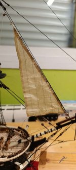

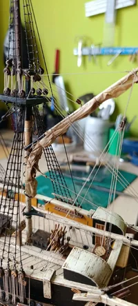

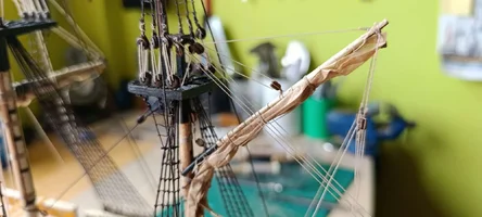

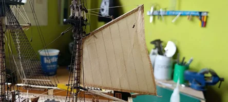

Bueno creo que la vela cangreja ya la tengo terminada, con su botavara y pico, así como con los amantillos de pico y botavara,aOstaga, etc...a ver por que lo estoy mirando por que de memoria ni de coña, jejejeje...gracia a las fotos del álbum que compartieron el otro día he sabido aferrar la cangreja, pues pensaba hacerlo de otra manera que no seria correcta, unas fotos y como siempre, saludos y virutas.
    204,1 KB · Visitas: 6
    152,8 KB · Visitas: 5
    165,9 KB · Visitas: 5
    137,4 KB · Visitas: 4
    164,9 KB · Visitas: 4
    189,2 KB · Visitas: 4
    151,2 KB · Visitas: 4
    117,6 KB · Visitas: 4
    189,4 KB · Visitas: 4
    193,3 KB · Visitas: 4
