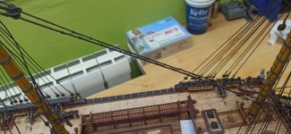

OcCre HMS Terror (Erebus) terminado
  • Iniciador del tema Iniciador del tema crisjaca

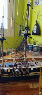

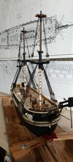

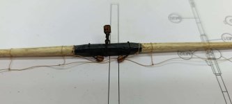

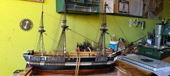

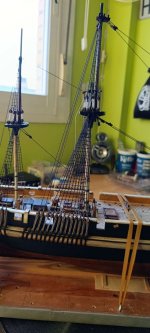

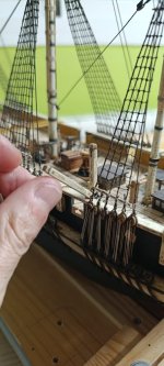

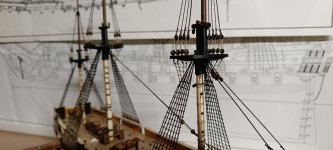

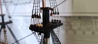

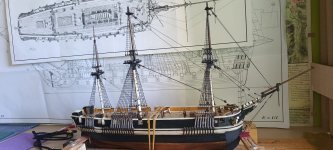

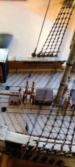

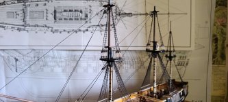

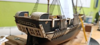

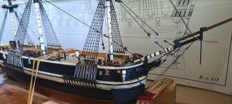

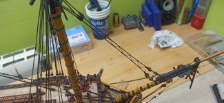

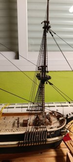

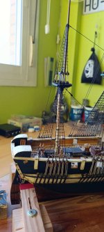

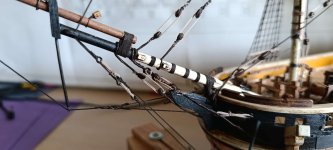

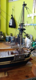

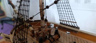

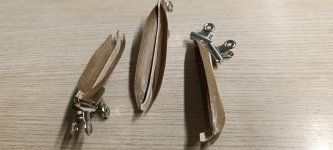

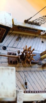

Seguimos con el HMS Erebus de Ocre, que canso es esto de los flechastes, y sus ballestrinques, menos mal que ya me quedan pocos de los machos, terminando el de mayor y faltaria mesana. Mientras para relajar, sigo haciendo los botes en papel y cola blanca diluida, uso los botes de metal, los unto de cera y sobre ellos voy pegando tiras de papel untado con la cola, con unas 4 capas es suficiente. La estructura que lleva en cubierta que no se muy bien cual era su función, hacer como una tienda de campaña? Lleva un buen repaso de estropajo con mimo para no romperlo. Un saludo y virutas...
    180,1 KB · Visitas: 2.380
    199,4 KB · Visitas: 2.379
    149,4 KB · Visitas: 2.379
    193,3 KB · Visitas: 2.379
    180,1 KB · Visitas: 2.379
    240 KB · Visitas: 2.379

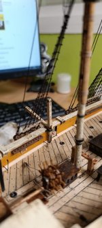

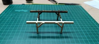

Que buena pinta está tomando el "terror". Poco que añadir, mejora tras mejora y ahora, unos cuantos "nuditos" para desconectar jeje
A por esos flechastes... quién dijo miedo.

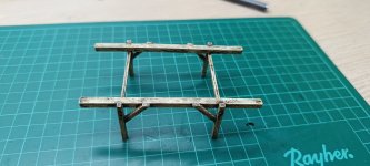

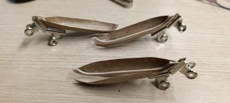

Buenas noches, hechas las arraigadas de los machos, lo que no se si hacer son las jaretas, será liarse demasiado? que opinais? realizado tambien la argolla para la amura de las velas de estay, y las arañas que ya quedamos que este barco no llevaría.

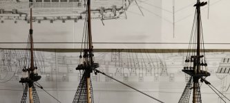

Lo que estoy ahora pensando, he seguido el kit y he puesto cofa en mesana, pero recorde que habia una discusión en la web, de si estos barco solo llevaban cruceta, al tener solo macho y mastelero, y carecer de mastelillo. Ya esta colocado, y puesta la jarcia, habria que desmontar todo, sin tener claro una cosa u otra. En los planos de Mattew Betts si que parece que lleva, pero tambien mastelero y mastelillo...
Adjunto fotos del citado autor, donde se aprecian en cada palo picos ? de cangrejera... Saludos y virutas
    181,4 KB · Visitas: 2.091

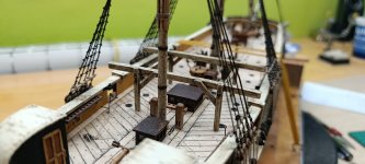

Que poco me cunde, tambien es verdad que ahora estoy con mil pitos, entre elo la bici y la trave, bueno, colocados masteleros y sus obenquillos, ahora a por los flechastes, poco más que contar, unas fotos y deguimos...Un saludo y virutas

Buhochico dijo:
Lo tuyo es un no parar. Qué estrés. 🥴 El barco avanza muy bien.
Ninguno Javier, :lol: el que me someto yo solo cuando quiero mejorar algo :think: y no encuentro solución, pero vamos, voy librando, :dance: jejejeje...un saludo y virutas

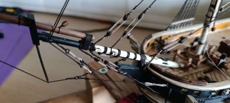

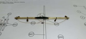

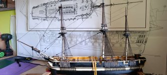

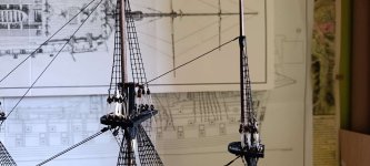

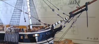

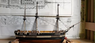

Buenos dias, me estoy preguntando si el Erebus llevaría Jaretas en ambos stay´s de baupres y mayor, se supone que en los barcos de guerra de la epoca lo llevaban, pero...Os adjunto foto de mi Nepomuceno que si lleva. Que opinais?

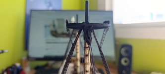

Ya tengo hechos los obenquillos y sus flechastes de masteleros, y estoy liado con los stays superiores, los de masteleros, por eso me salta la duda ahora de las jaretas, por hacerlas antes de montar más y que estorbe. Y lo de las piñas que vayan por ambas bandas siendo el de stay o contrastay, no lo sabia hasta ayer, otra cosa más aprendida. En el Nepo ya no tien solución fácil, pero para los siguientes si, si me acuerdo claro! jajajaja

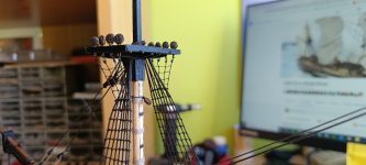

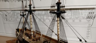

Terminados los obenqueillos y sus flechastes, lo siguiente son más stays, en este caso, de proa a popa, stay y contrastay de cofa menor, stay de mastelerillo de juanete, stay y contrastay del mayor de cofa y el stay de mastelero de mesana. He de decir que en planos no se expecifica muy bien, ni como ni donde acaban, muchos en principio los propone "anudados" a cancamos, algo totalmente incierto, con lo que he tenido que revisar documentación, y hacerlo como mejor he creido, con lo que seguro hay fallos, pero...mejor que lo propuesto está, y si alguien con más conocimiento corrije maniobras, pues bienvenidas sean, a alguno les servirá. Intentaré poner fotos por el orden descrito. Los chicotes de varias de las maniobras estan sin hacer firmes, pero eso ya se hará cuando este toda la jarcia fija vanzada. Un saludo y virutas.
Nota: preguntado a "espertos" si este barco llevaria culebrilla para unir los stays, me dicen que no, con lo que no se pone.

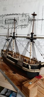

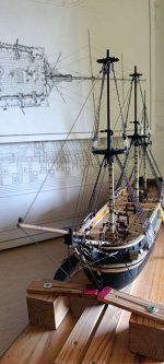

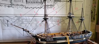

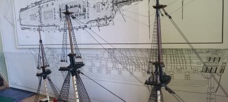

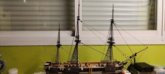

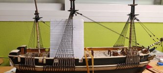

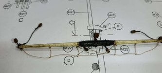

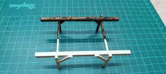

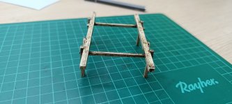

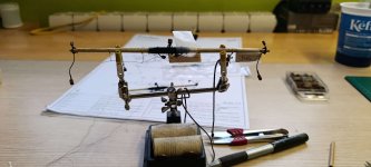

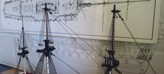

buenas tardes y feliz sábado, por aquí seguimos, colocados mastelillos, o seria juanete o sobrejuanete de trinquete y mayor? con sus obenques, estos no llevan flechastes, menos mal por que a este tamaño hubieran quedado un poco churro, creo yo. Las burdas de juanete las colocaré casi al final para que no me estorben al poner las maniobras de la jarcia de labor. Los pescantes los tengo hechos hace dias pero por evitar enganchones estan si poner, las cornamusas de ese tamaño se las traen, que además se rompen con la mirada. pongo foto de muestra de como quedarán. Los pescantes de popa si los puse.

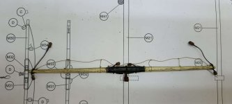

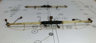

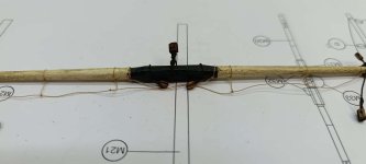

He empezado a vestir las vergas, las de trinquete ya están, y, mañana con luz le tocará a las velas, aferradas, pero tengo que hacerlas, gracias a [mention id="28301" color="#00AA00"]@manuelsirgo[/mention] que amablemente me mandó el papel seda, ya os contaré y vereis espero los resultados.
y por hoy ya están los adelantos, como siempre, un saludo y virutas.

Vas muy avanzado, se ve que crece más que un niño pequeño, que cada día sube unos centímetros, pues igual. Ya me tocará verme enredado con los hilos...
Como cunde la faena por aquí. Ya pronto con esas vergas puestas, empieza el festival de la arboladura y sus maniobras, que por lo que veo, lo tienes más que controlado.

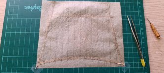

Buenas tardes compañeros, [mention id="35664"]@Luysg[/mention] [mention id="15134" color="#FF8000"]@carlosys[/mention] [mention id="34342"]@Adry[/mention] y el resto, bueno, ahora lo veo con otro prisma, pero esta mañana lo veía muy negro, os cuento, el Nepo lo paré por las velas, me daba un miedo atroz, y quererlas hacer de un material para mi desconocido, el papel seda, amablemente [mention id="28301" color="#00AA00"]@manuelsirgo[/mention] me paso unos pliegos ya hechos, el papel aluminizado, etc, pues bien, con los ensayos errores de esta mañana, al final he sacado cosas en claro, vamos por partes.
Primera, el papel seda es muy delicado aunque este aguanta algo estando mojado, no se rompe fácilmente para ser papel tan fino hay que reconocerlo, intentar hacerlo en dobles es una locura, por que hay zonas que esta pegado y otras no, se forman muchas arrugas, con lo que decido en simple.
Segunda, teñir el papel antes de hacer nada, hacer paños pequeños anchura de folio y dos largos max, yo lo he hecho sobre una superficie plana, la plancha de corte grande, con una brocha suave le doy el café solo, jejejeje, no os preocupeis por las arrugas, una vez untado todo, lo tiendo a secar enganchado con un par de pinzas, el exceso de café escure hacia abajo.
Tercero,encolar los refuerzos de los paños, personalmente he probado con cola de encolar, y...a mi no me funcionado, no pega bien y hace mucha arruga el papel, al final lo mejor, cola blanca diluida pero no demasiado tiene que morder rápido.
Dicho esto creo que no me olvido nada, lo que hago es coger un trozo de papel, lo pongo encima de los planos de velas, con el rotu calibrado hago las costuras de los paños, marco donde los centrales para los rizos, corto que me quede sobrante, esto lo pongo con un poco de celo encima de la la pancha de corte, previamente he cortado tiras de papel ya teñido de al anchura de los refuerzos, pego una esquina de la cinta en linea de donde debe de ir pero por fuera de la vela, y con un pincel unto la mitad a pegar, lo pongo en su sitio, y luego unto la otra mitad, asi casi no da tiempo a que el papel se arrugue demasiado. Una vez secos los refuerzos, le trazo la línea de costura.Hago los puños de la escota con hilo de algodón para que pegue bien con la cola, y se lo pego en su sitio, una vez seco todo el conjunto lo corto con hoja nueva de bisturí y listo.
Al ir aferradas no pondre rizos, ni garruchas ni similar, nada ahorrar, jejeje...Un saludo y virutas
    157,6 KB · Visitas: 204
    169,8 KB · Visitas: 204
    345,5 KB · Visitas: 204
    372,8 KB · Visitas: 204
    309 KB · Visitas: 204

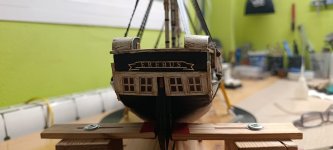

    263,4 KB · Visitas: 204

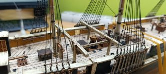

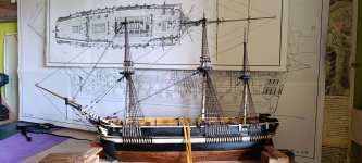

Por cierto, el otro día vi algo de los vídeos de construcción de las marcas comerciales, y flipé, ahora entiendo por qué en el face, la pag de Terror, hay tantos modelista que montan los palos enteros con sus vergas, y luego montan la jarcia fija🤦🫨😱 creo que en este sentido se equivocan, si a la gente le enseñas bien desde el principio, siempre será mejor no? Aparte, imaginaros montar los Obenques así, imposible... Aparte de usar el ciano absolutamente para todo🤦😭😭😭😭.
crisjaca dijo:

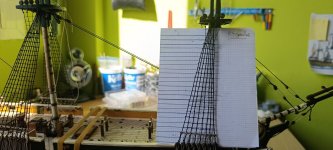

Contesto por ilusiones como decía el otro. En primer lugar, no es papel de seda. Es un papel especial que se usa en aeromodelismo, por eso es resistente. Y si, es un tipo de papel de seda, pero llamándolo papel de seda generas confusión. Mantengo que el doble papel de seda como tu dices, es superior para las velas al papel único. Solo hay que saber hacerlo. Está claro que no lo has hecho bien, pues yo he hecho doble seda con ese papel y queda perfectamente liso y el pegado es uniforme (te advertí que la metil celulosa que te envié estaba en mal estado, lo siento, no lo sabía cuando te lo pasé, pero si te lo dije antes de que empezaras). Haré un nuevo tutorial más adelante haciendo una vela completa, cuando toque para que veas como se hace desde cero.
Manuel he usado pegamento nuevo, y es lo mismo, está claro, no sé hacerlo. Pero con una capa queda bien, suficiente grosor, doble capa seguramente se pasará de grosor de escala, y más para ir aferradas, y para ir desplegadas, quedan muy muy bien. Por lo menos bajo mi percepción.
De todas maneras [mention id="28301" color="#00AA00"]@manuelsirgo[/mention] en el momento que a este papel le das húmedad, se hacen mil arrugas aunque luego vuelva más o menos a su origen, a mí en la doble capa, no ocurre lo mismo. 🤷🏻🤔
