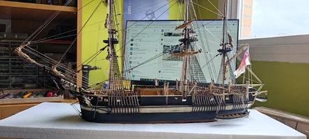

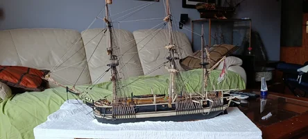

Espectacular. Ahora, a ponerlo en el hielo.. o esperar al invierno y sacarlo al balcón en tu tierra jeje.
Estaremos atentos!!!
Esto de tener que planear las cosas con tanto tiempo, se me escapa, ahora para coger la linea de agua y hacer el hueco en el corcho no tengo claro como hacerlo, se maneja muy mal con todo montado :eek: 😭 😭
Me empaparé el hilo de @Leopoldofran https://www.foromodelismonaval.es/threads/hacer-un-mar.5939/ pense que habria una forma más sencilla, yo creo lo hare con un carton, más facil de trabajar y mas barato que el contrachapado o la madera. Hare fotos del proceso.
Este sistema me convence para mi caso...es con corcho que es la idea que tengo, lo de la cola y el papel no se me habia ocurrido...
Última edición:

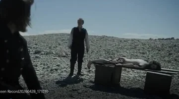

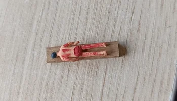

Esta noche dandole vueltas, he decidido poner muñecotes, de momento ya tengo pintado malamente por cierto, el "banquete" que se dieron varios con el médico de la expedición...le comieron las partes blandas, esto según sale en la serie The Terror, pondré un grupo en una de las vergas como si estuvieran aferrando la vela, otros sentados a la mesa del festín, etc...

Madre mía, jejeje 😂 😂 😂 😂, ese muñeco te sirve también para el accidente de los andes. Me tengo que ver la película que no la tengo vista
A mi me gusto, hay dos temporadas, que no tienen nada que ver la una con la otra, las vi antes de hacerme con el Erebus, y luego me sirvio de mucho, como ves, jejeje, ahora estoy con el trineo, de eso si tiene planos Mattew.

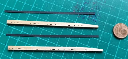

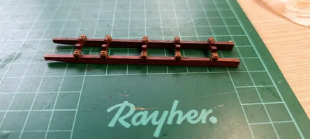

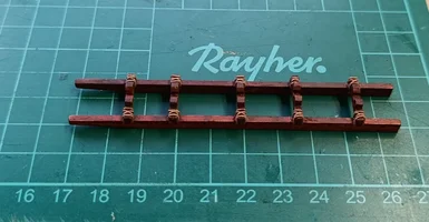

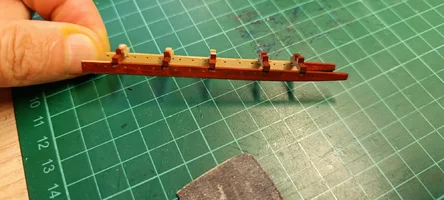

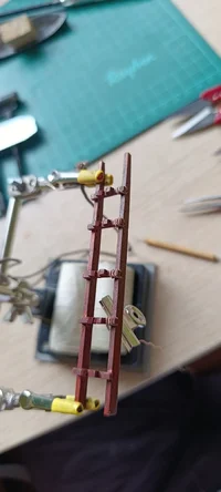

Aunque di por terminado el HMS Erebus, no así el futuro diorama atrapado en el hielo, preparando las figuras, basándome en la serie The Terror, he hecho un trineo de bote, esto siguiendo los planos de Matthew Betts. El pobre médico de la expedición ha sido la primera de las figuras terminada.

Pues no me queda que aprender,!!🤦al final solo uso el betún y la cera de color, me encantaría saber usar buenas técnicas de pincel seco y demás, pero me pilló un poco mayor ya para esto, el reto sera dar a los muñecos un aspecto más realista, se que hay un líquido que se queda en los pliegues costuras, etc...tengo que investigar. Muchas gracias por tus palabras, y es lo que intento, que sirva para siguientes modelistas, con eso me siento satisfecho. Un saludo y virutas
En cuanto al tinte para los muñecos, yo compro el de las figuritas de Warhammer, la verdad que la diferencia es abismal, le da un tono más real. Los pinto con pinturas de la misma marca, en la de Zaragoza fui con una foto y me dió los colores calcados.

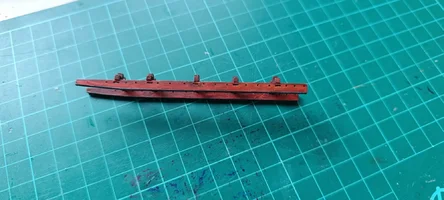

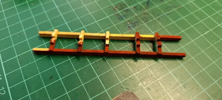

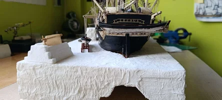

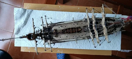

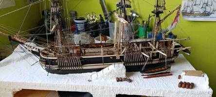

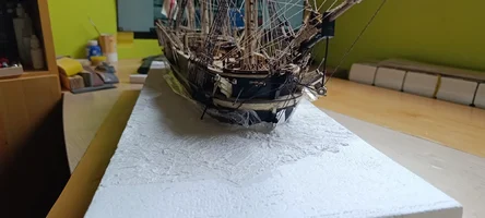

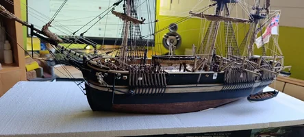

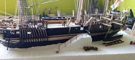

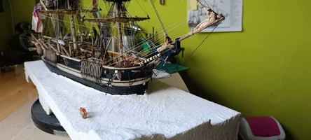

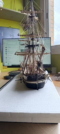

Buenos dias, pasada la "resaca" de la fiesta grande de Jaca, el Primer viernes de Mayo, retomamos el astillero, sigo con la base para el diorama de "Hielo", la verdad es que pensaba sería más difícil, tenía unas planchas de corcho blanco y se ajustaba a medidas, el mayor problema es ir adaptando el agujero al casco, pero con paciencia y quitar y poner como unas 10 veces me doy por satisfecho, haré la parte inferior a la vista para que se vea un poco el casco, para eso tengo que poner unos apoyos, voy tratando el poliespan con mucho cuidado con el soplete, a distancia para que deforme por calor sin llegar a arder. Lo voy a colocar un poco alto con respecto a línea de flotación y algo escorado, pues entiendo que al ir pasando el tiempo atrapado, el hielo va cerrando alrededor y subiendo en parte el casco, hasta llegar a reventarlo. Las diferentes capas las pego con silicona líquida, creo que pegará mejor que con cola blanca, luego pondré una capa de film de alimentación sobre el casco, para con papel higiénico y cola diluida adaptar justo el casco al corcho, y cubrir la superficie totalmente con esto. Una vez pegadas la parte inferior, tendre que tratar con el soplete tambien esta zona . Seguimos, un saludo y virutas.
    114,7 KB · Visitas: 12
    117,6 KB · Visitas: 10
    243,3 KB · Visitas: 11
    202,2 KB · Visitas: 13
    188,2 KB · Visitas: 14
    238 KB · Visitas: 16
    262,8 KB · Visitas: 15
    221,3 KB · Visitas: 17

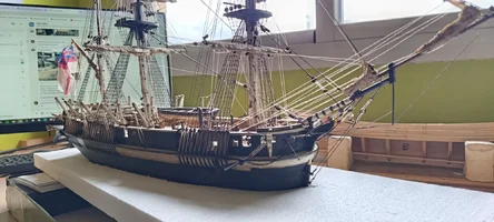

Parece otra cosa encima del corcho.
Está muy bien, me gusta mucho.
Gracias, a mí también me va gustando, pero esto es lo "fácil" y lo que menos me preocupaba, ya veremos a ver cómo sigo😜. Un saludo y virutas

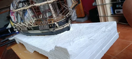

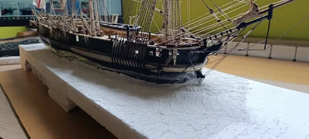

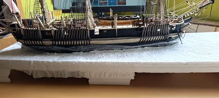

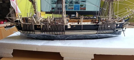

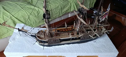

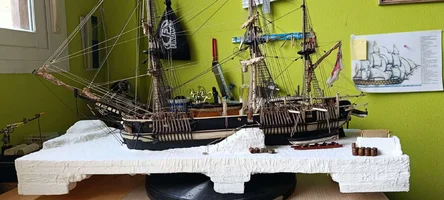

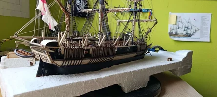

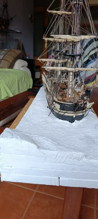

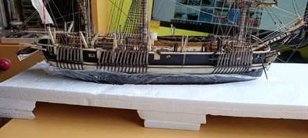

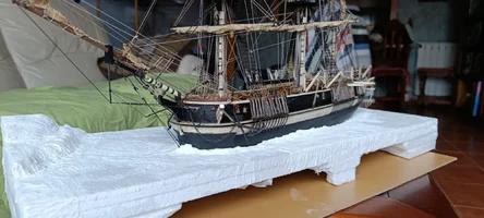

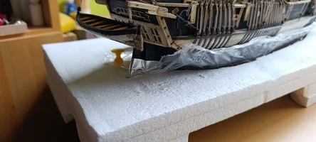

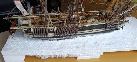

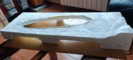

Terminado de poner los calzos para que quede en el aire el casco, y se pueda ver desde abajo tamb, he procedido a untar el casco con cera de patinar, he cortado un trozo de film de la medida de la eslora, en tajamar y timón he puesto un pequeño trozo de aluminio bien apretado para que se ajuste a los contornos, el film lo he cortado longitudinalmente y he puesto cada parte en babor y estribos del corcho, sujeto con unas chinchetas para que no se mueva al meter el casco, una vez en su sitio, quito chinchetas y subo el film hacia arriba, al tener la cera fresca se pega al casco, y procedo a untar con un pincel plano el poliespan y poner tramos de papel higiénico encima, donde más hueco queda entre corcho y casco meto churros que empapo con la cola diluida, así voy dando forma a los laterales, dejando un poco del papel por encima de la línea de hielo, Cuando este seco, sacare el casco, quitare el film, y hare los detalles de la superficie, alguna pequeña elevación y poco más. unas fotos, saludos y virutas.

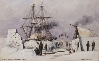

Dear friend, here are some real images of the Terror trapped in the ice during its first expedition for inspiration. I think they'd make good diorama ideas.

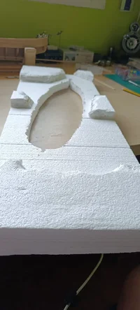

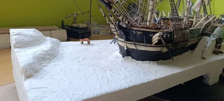

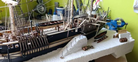

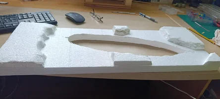

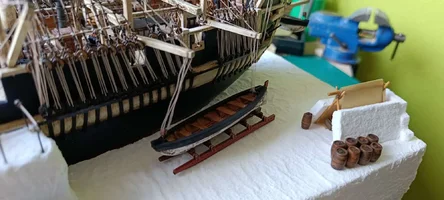

Sigo con el diorama, va lenta hay que esperar mucho entre una mano y otra de cola y papel, tarda mucho en secar al ser el corcho superficie no porosa, he hecho el puesto de vigía, y ya le he colocado, con una cabo anudado para poder subir, entran por abajo por una apertura en la parte inferior del cesto. Cuando seque esta mano, le daré ya la mano definitiva de cola diluida, pintura blanca y bicarbonato. Un saludo y virutas

Te esta quedando genial.

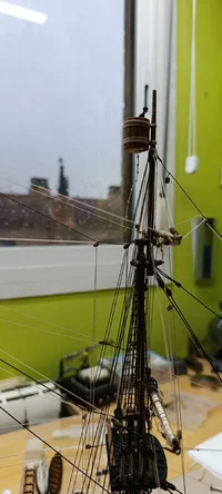

No me gustaría ser el vigía del cesto del Trinquete, a esas temperaturas si tiene que descender por ese cabo y todo congelado, no sé yo si llegaría demasiado pronto a cubierta... :eek:
Muchas gracias @Adry , pues si, mucha razón tienes, pero como ves en las láminas ese puesto existía, no así la cofa de mesana, no entiendo ese error de fácil solución de Occre, y yo por no apuntarlo en rojo, fallo mío por hacerlo, pues sabia que no llevaba, pero se me olvidó 😭 😭 . Un saludo y virutas

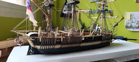

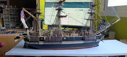

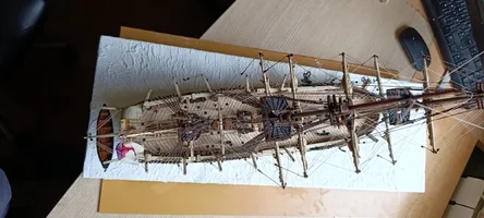

Bueno, creo que esto esta tocando a su fin, a falta de terminar de pintar los figurantes, tengo que pedir pinturas y consejos a la chica de la tienda donde compro material. Ya no lo saco más de su cepo, el hielo esta tratado por último, con una capa de cola blanca diluida y espolvoreado con un colador fino, sal y bicarbonato. Un saludo y virutas
