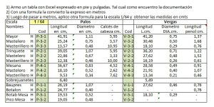

Acá está lo que más o menos había adelantado la semana pasada. Estuve trabajando con los palos y las vergas de las fragatas. Las tareas comenzaron en el escritorio con una planilla de cálculo en donde cargué una tabla expresada en pie y pulgadas, tal cual como encontré en la documentación. En otra tabla y mediante una formula convertí todo a metros y centímetros. Por último volví a crea una nueva tabla para pasar todo a la escala que estoy trabajando. Con esto ya tenía una idea cuanta varillas iba a utilizar y de que medidas debían ser.
La tarea de cortar las varillas parecía sencilla, pero como estaba haciendo 2 juegos mástiles y vergas al mismo tiempo (una para la fragata estática y la otra para la RC) experimenté problemas para saber que había cortado y que no. La solución fue codificar cada juego varillas, utilicé un método que explica jmolina en el tomo de 2 de las jarcias. En la primera imagen se ve la codificación en color verde. La primera letra indica con una P o V si es palo o verga. El primer numero identifica que palo se trata 1 = bauprés, 2 = Trinquete, 3 = Mayor y 4 = Mesana. El segundo numero indica si es el Macho, el Mastelero o el mastelerillo. Con este truco sé de que palo o verga se trata a simple.
