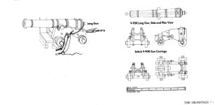

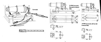

Hola, el plano de la cureña y del cañón que has puesto me parecen inexactos,( la rueda no puede medir 457 mm.) pongo los que vienen en los planos de Marquardt que creo son más fiables por si quieres utilizarlos.
Los ingleses no usaban cañones de 8 como los españoles y franceses sino de 9 libras, aunque eran libras de menos peso.
El armamento de la Surprise real o imaginaria es de lo más variado, de las novelas si mal no recuerdo llevaba dos cañones largos de 9 lb. , 22 carronadas de 32 y 8 carronadas de 18 lb.
Gardiner le da 24 carronadas de 32 en la batería , 8 carronadas de 18 en el alcázar y 4 cañones de 6 en el castillo. Pero en alguna época llevaría cañones de 9 en vez de carronadas de 32, así que tienes dónde elegir.

Hola Leopoldofran
Talvez la cureña presenta algunas diferencias pero te aseguro que el cañon es un Blomefield :wink:

Pues será como tú dices, en el cañón las únicas diferencias son que el tuyo tiene una moldura menos delante de los muñones, que tiene un aro en el cascabel y que el muñón no es tangente al eje de la pieza, pero todo ello puede variar de un modelo de cañón a otro, y parece más probable que llevaran aro en el cascabel.
Respecto a la cureña la verdad es que las diferencias son pequeñas, además cambiaría de un modelo de cañón a otro sobre todo si uno es largo y el otro corto.
Te pongo los de la Diana que es contemporánea.

Gracias Leopoldofran por aclarar el panorama pues son detalles muy interesante y muy especificos a tomar en cuenta .
No obstante de no tener en mi poder un torno de metal para corregir las anomalias de los cañones del kit o hacerlos de nuevo me conformare solamente con ellos .
Te agradesco la molestia :wink:
