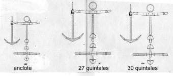

Hola a todos.Toca colocar las anclas en la fragata pero Occre pero solo vienen dos y lo usual eran por lo menos 4,de diferentes tamaños(con sus respectivos nombres) si no estoy mal informado.Alguien me puede informar,o mejor ilustrar sobre cómo colocarlas?.Muchas gracias y saludos

]Según el reglamento de 1790 llevaría 4 anclas, 2 de 30 y 2 de 27 quintales, irían en las mesas del trinquete y dos de ellas llevarían amarrados dos anclotes de 10 quintales.
Pero no encuentro las dimensiones, se las puedo pedir a Peregrino pero tardarán.
Creo que puedes utilizar las del dibujo adjunto, con la salvedad de que el cepo es recto no curvado hacia arriba.Está a escala 1/72
