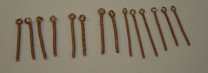

¿No encontraste machos de roscar de la medida para hacerlos funcionales?
Ya encontré los machos para los tensores, Joaquín me has puesto a trabajar la neurona.
    32,3 KB · Visitas: 22.784
    21,4 KB · Visitas: 22.784
    19,5 KB · Visitas: 22.784
    44,9 KB · Visitas: 22.784
zapalobaco dijo:
Veo que comienzas a plantearte los maquinillos.
¿Nos harás un paso a paso tanto de las grúas como del de las anclas?
Por cierto, me ha impresionado la calidad de la pintura ¿Como pintas? ¿es con aerógrafo? y que tipo de pinturas utilizas.
Tengo pensado seguir poniendo todo el proceso de la obra, con los detalles que puedan ser de interés, si algo no lo dejara claro, me lo comentáis y tratare de explicarlo.
Con respecto a la pintura, diré que pinto a pincel y la pintura es esmalte sintético satinado, la casa titán tiene matizador y con este se puede dar mas o menos matizado, también uso titanlak, siempre muy diluidas con aguarrás (esencia de trementina) y con cuatro o mas manos y lijado entre manos.
