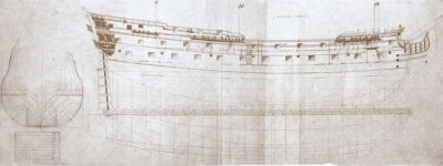

Hola.
en la página de Javier Cuervas he encontrado este plano que pertenece al Álbum de Jorge Juan, de 1750, y que representa un navío de 60 cañones. Espero que te sea de utilidad.
http://www.cuervas-mons.com/images/Navios%20XVIII/index.html
Jose

GUILLEN dijo:
Hola.
Jose
Muchas gracias, me viene de perlas.
