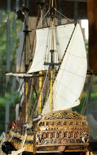

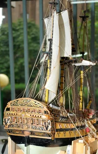

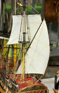

Esto va muy lento pero es gratificante ver el acuerdo entre la mesana y la sobremesana así como la curva de la baluma de la sobremesana, me ha llevado unas cuantas horas conseguirlo.

Magnífico trabajo. Con el mérito añadido de que las maniobras, orientación de las velas y volumen es completamente correcto y real.
Enhorabuena

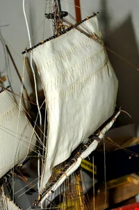

Las margaritas y el cerdo. Menos mal que ayer vino al taller el amigo Bluenose, Yo estaba dispuesto a dejar la gavia tal como está pero al verla con él noté que no podía ser, el modelo se iba a convertir en "el cerdo" y lo que viniera después, las margaritas no lo iban a quitar de su cerdidu,bre.
Así que a quitar y hacer una nueva aunque estimo la menos 40 horas a la reposición.
Espero que este mensaje sirva a otros.

He encontrado una pequeña disculpa, la vela no estaba tan mal, fué que la mojé intentando quitarle defectos y obtuve el efecto contrario. Ya la he quitado, he cortado por lo sano los hilos de : driza, amantillos, brazas, escotas y chafaldetes. A los cortes les he hecho sus correspondientes empalmes. Me ha llevado 2,5 horas
Hola Leo, entiendo que la mojaste por que querias corregir algo, y al estar ya en la verga te quedo peor que antes, osea de nuevo a colocar en el bastidor y volver a darle forma hinchada, y los cabos en vez de hacerlo todo desde cero, cortaste y has empalmado las maniobras??:think: jodo floro...:clap: Un saludo y virutas
Así es. El probleyma viene de que le dí demasiadas manos de almidón en el globo, hay que dar 4 ó 5 , y aunque no quedó del todo bien me lo tragué , Ahí esta el error , si hubiera puesto entonces la foto en el foro seguramente me hubierais dicho que vaya churro, para eso está el foro, pero es mejor rectificar ahora que cargarse el modelo

Pues quizás nadie nos hubiéramos atrevido a decir nada, ya que personalmente hubiera pensado que como el viento no afecta a todo el trapo por igual, en la gavia por algún motivo de corrientes no hinchaba a tope y hacia que el paño en esa pieza no estuviera hinchada igual que el resto, es lo que tiene no saber de navegación, jejeje. Un saludo y virutas maestro

Una vela puede tener muchos aspectos pero no el de un campo de patatas después de la cosecha, como esta.
Es un aspecto que no se cuida en modelismo. Abundan los espantapájaros, pero sí por los pintores de marina, antiguos, en youtube se ven muchos desatinos, Pinilla sí representa bastante bien.
Incluso modelos excelentes presentan orientaciones de vela imposibles, unas con viento de proa, los foques y la mesana y banderas, y las velas cuadras viento en popa. El maestro absoluto era Monmeneu, sus modelos en los fondos del museo de Armería de Vitoria merecerían al menos uns fotos . Yo no he conseguido igualarlas con vientos abiertos, en ceñida me defiendo.
