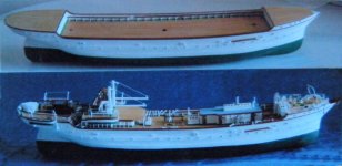

Se trata de la versión moderna del Galatea de Constructo, hecho con cuadernas a escala 1/140. La antigua era de casco macizo y a escala 1/205. ¡Qué escalas más extrañas! Es un modelo fácil de construir. La caja, la presentación y las instrucciones son magníficas y el precio está bastante ajustado. En la primera foto vemos el montaje muy simple de la quilla, cuadernas y cubiertas. A popa se remata con tacos de madera maciza.
En la segunda foto se ve el casco de perfil, antes del forro y después.
A continuación, toca pintar el casco, poner las hélices con sus ejes y arbotantes y acabar las cubiertas y las bordas y poner los portillos, los botalones y el timón.

A continuación, una vista general del barco, a falta de vergas y velas:
Una vista del castillo:
Y ahora, el puente, la cubierta del alcázar, el espardec y la estructura del combés. He visto en bastantes maquetas estas dos últimas piezas puestas al revés, por lo que hay que ir con un poquito de cuidado para no equivocarse.
