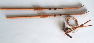

Empiezo por dos accesorios que en las fotos siguientes aparecerán a bordo de la embarcación: Los remos y el ancla.
Ahora os pongo una serie del modelo terminado.

Tremendo. El ancla es del paleolítico o por ahí, los remos imposibles, los guiones son muy largos, lo que obligará a cruzarlos dentro del bote., las galavernas, el remo en dos piezas atadas, también paleolíticas, las escalameras , la soportación de los remos que impide sentarse de ese costado, es todo verdaderamente peculiar.

Pues sí Leopoldo, los remos se manejan cruzados: el de babor con la mano izquierda y el de estribor con la mano derecha.
En el banco central hay dos "remadoiras" (toletes) para un único remero.
Pero si van dos, en el banco central se pone uno con un solo remo a estribor y el otro en el banco de popa con un remo a babor.
Si te fijas verás que solamente hay "remadoira" en la banda de babor.
