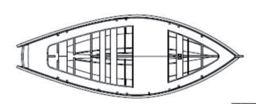

Buenas a todos

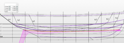

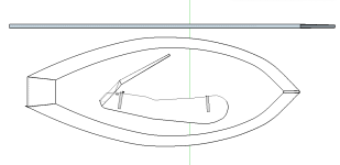

Como me encuentro fuera de casa por trabajo temporalmente y no puedo hacer serrín, me he planteado hacer unos planos para varios proyectos. Primera vez... a ver qué sale... La idea es emplear Delftship para hacer el boceto inicial y luego exportarlo a Sketchup para ir sacando las piezas para imprimir y poder trabajar la madera después. Voy a empezar por uno relativamente sencillo y, si va bien la cosa, pasaré a algún modelo más complejo... he hecho un par de pruebas para aprender a usar los programas a nivel básico y ver si se podía trabajar con eso. Y ahora va la prueba buena, espero.
He elegido la dorna gallega, creo que suficientemente fácil para sacar las piezas, aunque el modelo a lo mejor luego no es el más fácil de construir. No obstante, me gustan los retos, no suelo ir a por lo fácil.
El plano está sacado de internet, buceando por ahí, complementado con un libro llamado "CARACTERIZACIÓN DE EMBARCACIÓNS TRADICIONAIS DE GALICIA. A DORNA, A GAMELA E O GALEÓN" y un vídeo de YouTube que se llama "La Dorna (1982)". También tengo en la bibliografía el libro Gerardo Zugasti "Navegando en dorna".
El primer paso ha sido cargar los planos longitudinal, de planta y caja de cuaderna en la aplicación, escalarlos, eliminar el color de fondo y transparentarlos un poco para que sean más agradables de trabajar.
Empiezo a cargar los primeros puntos. Esta vez voy a empezar por el espejo. Allá vamos!!!!
Jose
PD. Tengo ordenador antiguo, con lo que las versiones de los programas son antiguas... es lo que toca

Hola José, has elegido una de las barcas de pesca más bonitas pero también de las más dificiles de construir, yo lo intenté con un plano que corre por internet y no lo conseguí ojalá tú saques un plano que nos facilite la construcción, te seguiré muy atentamente
Hay una excelente tesis en internet sobre la dorna, la he leído pero no la conservo. Cayetano Órmaechea hizo una , está en arsenal, creo, estaba perfecta..
Gracias por el comentario Leopoldo, pero sabes que el autor es el que más defectos saca a su obra.
Yo guardo este enlace que me parece interesantísimo para quien se interese por la dorna.
https://www.google.com/search?q=la+dorna+gallega&sca_esv=a5295d27d6bcdf79&sca_upv=1&source=hp&ei=85CDZvuABsqhhbIPouWnyA4&iflsig=AL9hbdgAAAAAZoOfA4l3rwY57Re0n1i8vzakU-VFHTFE&ved=0ahUKEwi7xoXU0IeHAxXKUEEAHaLyCekQ4dUDCBc&uact=5&oq=la+dorna+gallega&gs#fpstate=ive&vld=cid:d11d1ae7,vid:hK_WPRBNe_Q,st:0
Sí, precisamente la de Cayetano es de las que me ha empujado a embarcarme en el proyecto, es una preciosidad.
Ese vídeo que pone Cayetano es el que me he estudiado para muchos detalles que en los libros no se ven. Al fin y al cabo, el detalle de cómo la construyen en realidad es el que nos vale para hacerlas en miniatura.

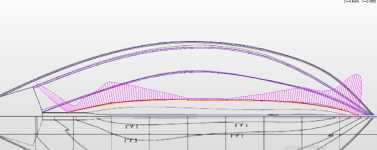

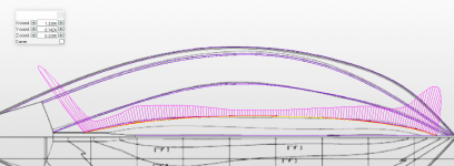

Bueno, algún avance más.
He ido creando la malla de control a base de colocar puntos. Se ponen sobre los planos escaneados y se le van asignando valores tridimensionales, comprobando su posición sobre las tres vistas del plano. Después las he ido uniendo creando superficies. Así, sección a sección va saliendo el costado completo. Una vez he tenido la malla completa de puntos con las superficies creadas, he creado curvas de control para poder definir bien y suavizar las formas del barco. La herramienta que tiene para corregir las curvas el programa permite ir suavizándolas para que no tengan puntos de inflexión ni formas raras.
Por último, se aplica la herramienta espejo que duplica el otro costado.

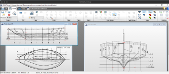

Gracias por los ánimos, a ver a dónde llego... mi conocimiento de Delftship es de haber visto algunos tutoriales online para aprender los pasos y voy un poco a ensayo error. Hay muchas funcionalidades que no alcanzo a entender, con lo que voy avanzando con lo que más o menos manejo ya. El programa es amigable hasta donde he llegado ahora.
He hecho un par de pruebas previas a esta para ir aprendiendo. La idea es pasar el modelo luego a Sketchup, que es una aplicación de modelado 3D. De Delftship pretendo sacar el modelo con las curvas y la posición de las varengas, cufiños y demás.
He visto el vídeo de Youtube de construcción de la dorna como 30 veces, parando, tomando notas, haciéndome mis gráficos para ver dónde va cada una y hasta que tabla de forro. No todas llegan hasta la tabla de cubrir, algunos cufiños se apoyan encima de las varengas, otros lateralmente, vamos, como dice Leopoldo, es difícil.
Otra dificultad es que los planos que estoy usando no tienen una gran resolución y no se "hablan" perfectamente entre ellos, tienen sus desajustes. Y para sacar la posición de las varengas he tenido que usar otro plano diferente, que no se ajusta 100% al inicial. También es cierto que la construcción es totalmente artesanal, con lo que todas son prácticamente diferentes, con lo que creo que son válidas ciertas licencias.
Con el modelo básico de Delftship, la idea es pasarlo a app 3D para poder ir sacando cada pieza en 3D con todas sus formas, ajustadas al forro, etc. Y luego pasarlas a papel...

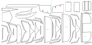

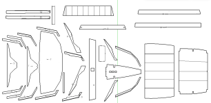

Bueno, ya está acabado el modelo y extraído el plano. Ahora solo falta probarlo en madera, a ver si sale algo decente... aunque para eso me quedan unos meses.
El ajuste del modelo 3D no es perfecto. La dorna ha demostrado ser dura... Es difícil trabajar las superficies curvas en la aplicación para que vayan al milímetro, no obstante, creo que ha quedado bien. Cuando se juntan todas las piezas en 3D se ven algunas intersecciones, que permiten ajustar más las piezas. Esas intersecciones se pueden trasvasar al plano pero creo que serían excesivamente precisas y dudo que el ajuste final fuera fino. Por eso he optado por no poner esas intersecciones. A modo de ejemplo, la cubierta tiene intersecciones con los cufiños y remadoiros, que no aparecen en el plano. Si los pongo, lo más seguro es que no ajusten a la perfección sobre el modelo, prefiero hacerle los ajustes sobre la marcha en la madera...
Al fin y al cabo, es mi primer plano, tampoco espero una perfección del 100%.
Faltan algunas piezas como los tableros de forro, la verga o los remos que no los he hecho en 3D. Los prepararé cuando me meta en el modelo. Tampoco me he metido en el aparejo, porque me he comprado el libro de "Navegando en dorna" que lo explica. Y antes hay que pelear y mucho con el casco.
Los planos están sacados en 1/15, los he colgado como imagen PNG. Se ven las líneas punteadas que corresponden a los rebajes que tendrán en la "cara B" de la pieza.
Espero que os guste, un saludo
