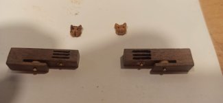

Gracias amigo [mention id="20355" color="#00AA00"]@Leopoldofran[/mention] para ser las primeras y de 4x4 el listón a decorar, ni tan mal, no? jejejeje.
    56,3 KB · Visitas: 7.124
    320,8 KB · Visitas: 7.124
